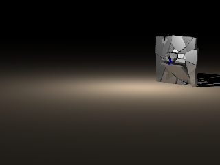

    Buenas a todos, no sabía dónde poner esto, y como que aquí se ponen cosas de Reactor, pues aquí lo pongo, el caso es que vi videos de estas imágenes, una pelota rompiendo cristales, y quiero saber si esta echo con fracturas, y en ese caso, por favor que alguien me oriente hacia cómo hacerlo con esa precisión, saludos.
    Esta no es la imagen que quería poner, pero no consigo captura del reproductor, el caso es que, al romperse también salen algunos trocitos muy pequeños.

    Dudo mucho que vayas a conseguir justamente eso. Ahí lo que el equipo de fedkiw ha hecho, según creo, es un sistema para calcular las fracturas de una forma físicamente correcta. Y tratándose de un equipo de stanford que trabaja conjuntamente con ILM.
    Pero bueno, lo que quieres lo puedes conseguir cortando en trozos la geometría a mano y luego usando las piezas en un simulador de cuerpos rígidos. Reactor, en tu caso.
    Estoy seguro de que podrás encontrar multitud de tutoriales sobre este aspecto de Reactor y, según he visto por ahí, en la ayuda de 3ds Max venía algo parecido (una roca que se partía).

    Gracias por responder, sí, tienes razón es de la página de fedkiw, hay cosas muy sorprendentes, pero ya me extrañaba que lo hizieran cortando trozo a trozo de la Autodesk Maya, ya que se desprenden incluso trocitos muy pequeños y llevaría un trabajo increíble. Gracias, hasta luego.
