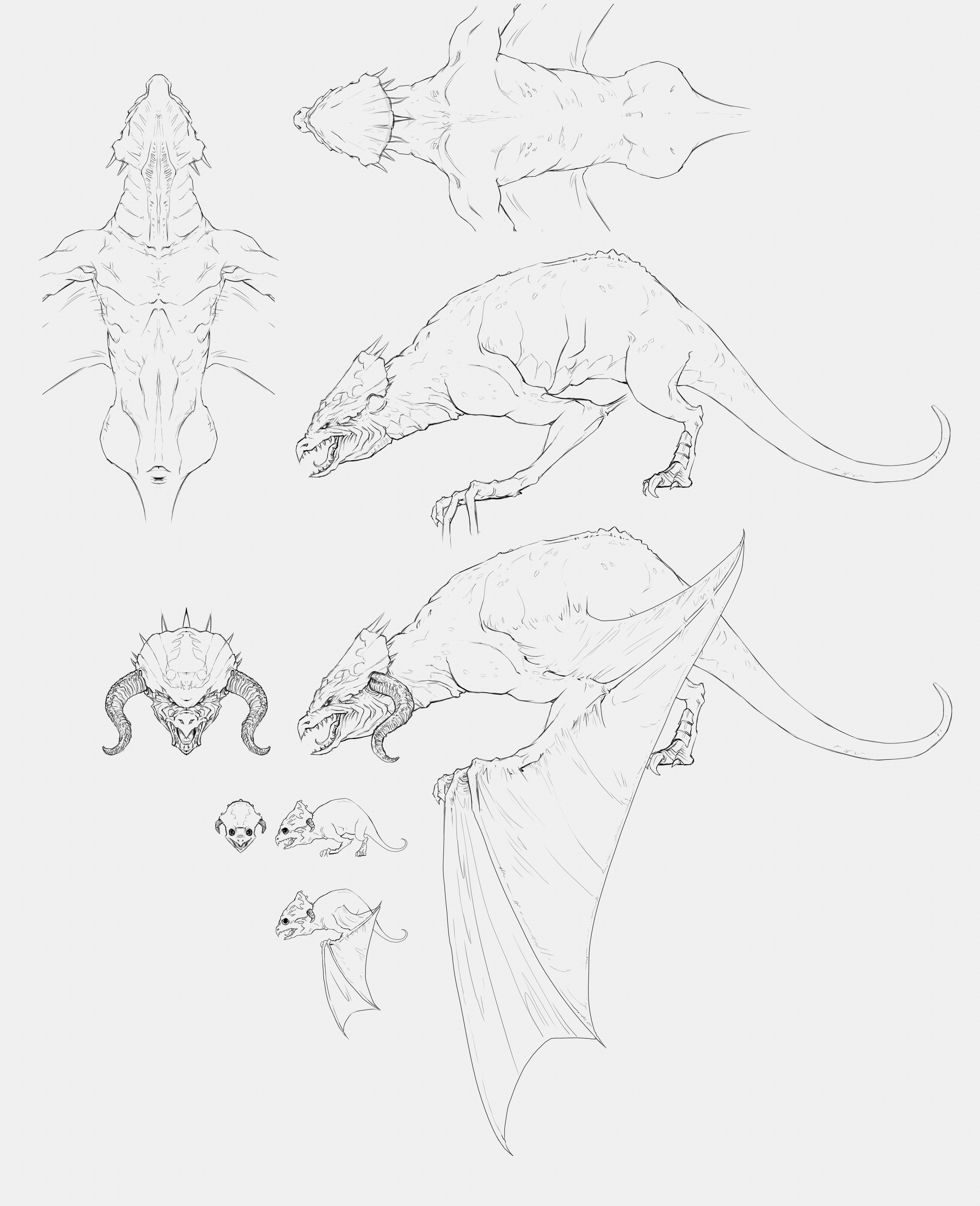

    Ok. El personaje, claro, no tengo problema en enseñarlo, lo he pillado de Google, esta libre de derechos. Lo adjunto y así igual me puedes aconsejar con más conocimeinto de causa. Gracias de nuevo y un saludo.
    Joaquín.Clic en la imagen para ver su versión completa.

    Vaya, sí, el dragón es el del proyecto del corto Sintel, está realizado en Blender. http://www.sintel.org/ Si no has visto el cortometraje, ya tardas.
    Siempre es más cómodo modelar completamente el dragón en una malla base y luego terminar los detalles en Mudbox, o si puedes, ir pasando el modelo entre ambos programas, para ir añadiendo o retocando partes a la vez. Dependiendo de para qué quieras el modelo, si para animar, o posarlo en alta resolución y hacer un render estático, quizá necesites una vez esculpas en Mudbox, hacer una retopología, que vendría a ser modelar nuevamente en baja, pero siguiendo los detalles del modelo en alta, para luego proyectar el resto de detalles por textura (normal map es más usado para tiempo real en juegos) o normal map y mapas de desplazamiento, para render en producción-animación y renders estaticos.
    Si no quieres complicarte con modelar varias veces haciendo retopología, puedes realizar tranquilamente todo tu modelo en alta, pongamos en 3dsmax, con subdivisiones, por ejemplo, UVS y solo pasarlo a Mudbox de este modo, para añadir detalles finos y texturarlo. Es otro modo que funciona. Y si no se te da bien esculpir, siempre tienes tu dragón modelado para continuar por otro camino.
