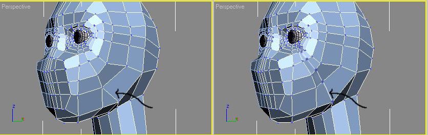

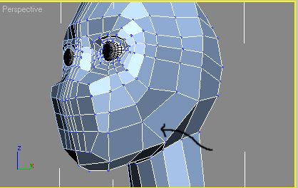

    Estoy que acabo más o menos de hacer los ojos y iba a empezar la nariz, pero antes quería ordenar todo un poco, y ese triangulo empezó en la sien y ahora va por ahí, parece que se mueve solo, intentando quitarlo acabó allí. Supongo que seguiré con la nariz, pero como por ese triangulo tenga que empezar desde el principio me da un jamacuco.

    Veamos, normalmente siempre queda algún triangulo por ahí, yo hago lo siguiente, si el triángulo está en una zona problemática lo traslado a una zona menos problemática otra cosa que suelo hacer es fijarme si hay algún otro triángulo cerca, ya que 2 triángulos se convierten en un Quad y ya en último caso y si es imprescindible eliminarlo, añades una arista en paralelo obteniendo así más polígonos, pero también eliminas es triangulo de todas formas, este último método no me termina de gustar y solo utilizo si es imprescindible. Ánimo, y pon alguna captura del wire.
    www.goldpiece.net
    Jul 2004
    1,446
    Yo me preocuparía más de los polígonos de más de 4 lados que de los triángulos, ese triángulo ahí no creo que moleste mucho y si lo hace puedes trasladarlo a otra zona.

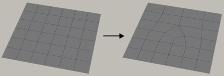

    Pues esta es la manera de quitar los triángulos, haciéndolos cuadrados.

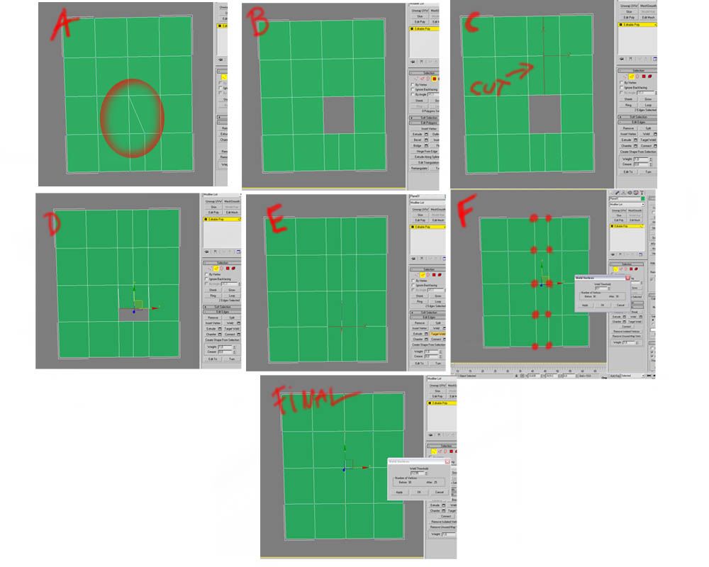

    Pero es que max le gusta que sus usuarios se molesten un poco en buscar las cosas lo mejor que puedes hacer si te persigue ese triángulo es coger y hacer como te pongo en el dibujo, a ver, coge y elimina el triángulo y el rectángulo (imagen b), con la herramienta cortar (cut) crea las líneas que aparecen en la imagen c luego como en el d y e muestro unelas y ya está triángulo a la porra, eso sí te genera más polígonos, y si ya quieres quitar esos polígonos porque ves que son muchos coge y eliges todos los vértices como el f y weld y punto, que si vas hacer esto, desde el principio puedes coger y unirlos como en estos dos pasos, pero bueno, es peor haberte ayudado, no he leído lo que han puesto los demás, si me repito con alguien, pues lo siento.

  18. #18
    Apr 2004
    2,648
    Algo así se te quedaría.

    Hola YeraY, creo que te complicas mucho para hacer esa acción, eso se puede hacer fácilmente en 2 pasos, seleccione las aristas o Edges, le das click derecho y das en remove, luego te va a quedar 2 vértices, vas haces lo mismo y listo tienes la imagen de tu paso final.
    Es una manera más rápida y consigues el mismo resultado. Saludos.

    Que si vas hacer esto, desde el principio puedes coger y unirlos como en estos dos pasos, pero bueno.
    Pero lo dije fatal en fin, no me se explicar muchas veces, un abrazo.
  21. #21
    Apr 2004
    2,648
    Si te das cuenta en la imagen que pongo de ejemplo del modelo llega hasta el paso de la imagen e.
