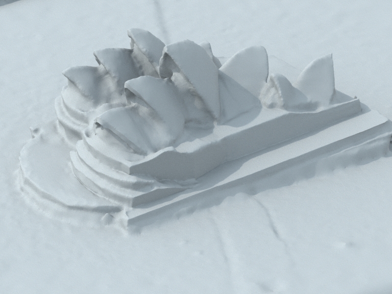

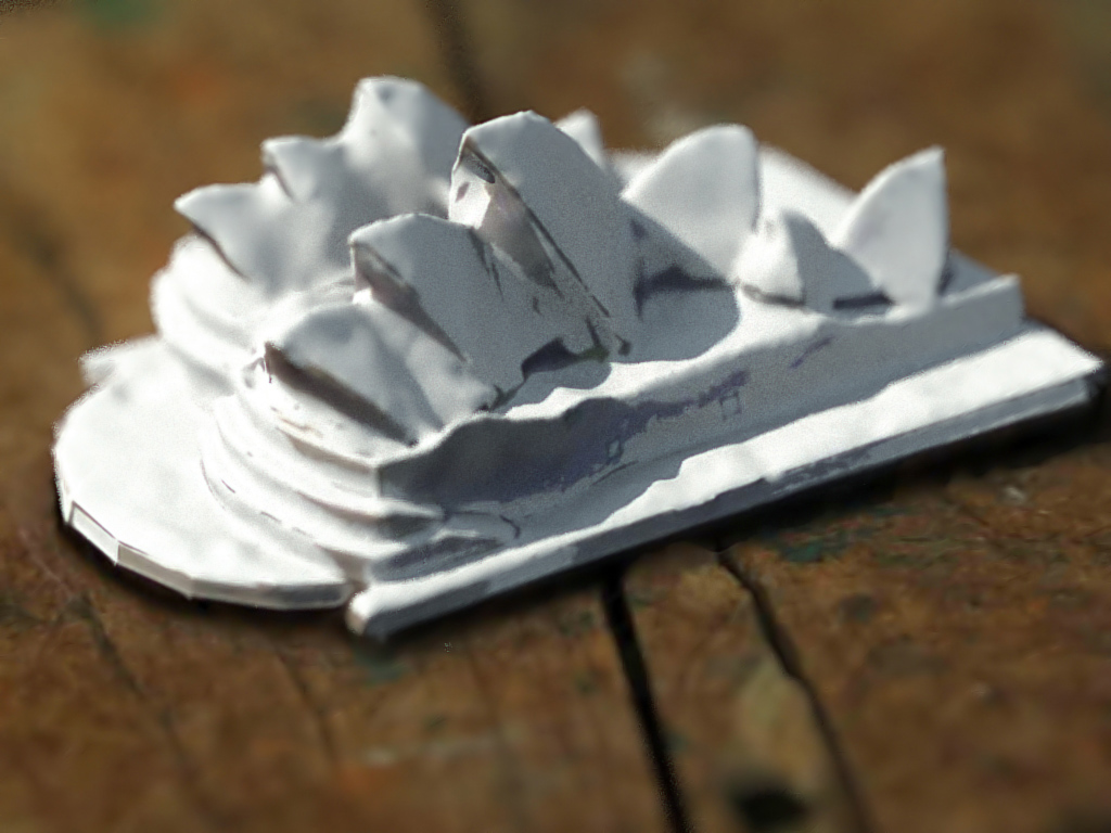

    Por ahora. Modelado papel, tijeras sin punta, pegamento de barra y 123d catch. Texturizado 123d catch y Adobe Photoshop. Iluminado con HDRI de Debevec.
    Críticas, consejos y comentarios serán bienvenidos, apreciados y agradecidos.

    No conocía estas aplicaciones de Autodesk. Tu trabajo se ve muy bien lo único que no me gusta es que tiene demasiado Dof.

    Gracias, subo el render sin Dof.

    Muy curioso. Yo tampoco conocía esas aplicaciones. Por el tamaño de la grieta en la madera y de la veta, da la impresión de ser del tamaño de un dedal, no sé si esa era la intención. Saludos.

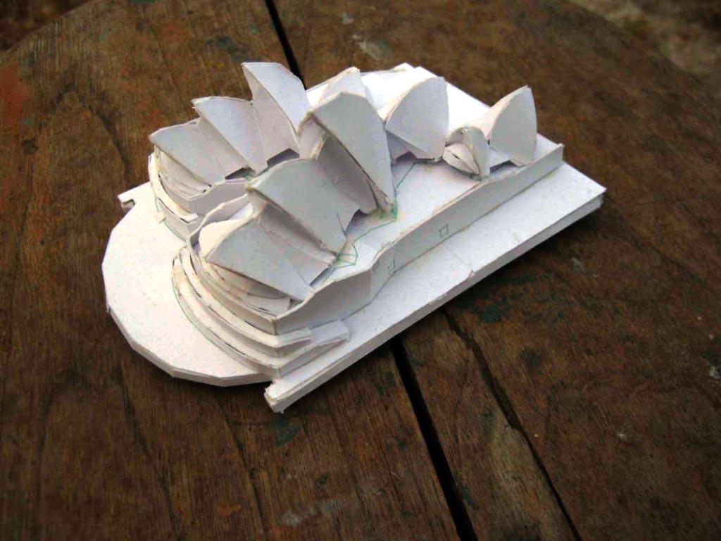

    La ópera tiene unos 12 cm. Adjunto fotografía.

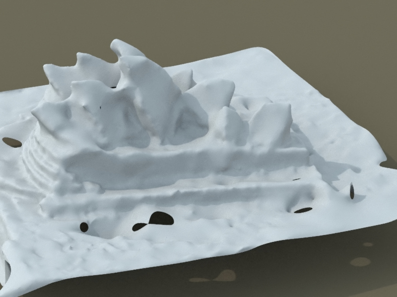

    Depende del modelo. Por las pruebas que he hecho, yo diría que le sientan mal tres cosas:
    -Que vayan quedando partes ocultas, como objetos con entrantes o con obstáculos delante.
    Que tenga superficies sin textura, color plano sin referencias, porque el programa detecta puntos coincidentes entre las fotografías.
    Que la iluminación sea inconstante y se mueva.
    Según vas haciendo las fotografías, en orden, ya te vas dando cuenta de que no ha salido bien tal o cual parte.
    Los objetos exentos, sin obstrucciones raras, como los de sus ejemplos, se pueden sacar perfectos con 15.
    Mi opera de Sidney lleva 42 y ha salido bastante mal y con zonas mal definidas, de hecho, me dió error la primera vez y tuve que cambiar la resolución de mis fotografías, aumentar el contraste y volverlas a mandar. 4 megas de fotografías.
    A mandar, porque es un servicio en nube, que dicen, mandas tu fotografías y te devuelven el modelo a los cuatro o cinco minutos.
    Editado: los que salen bien quedan muy bien, realmente bien.
    Qué demonios, voy a volver a intentarlo con la ópera de Sidney.

    Otro fracaso, los agujeros son una patología nueva, hice las fotografías a la luz de una lámpara y desde demasiado cerca.
