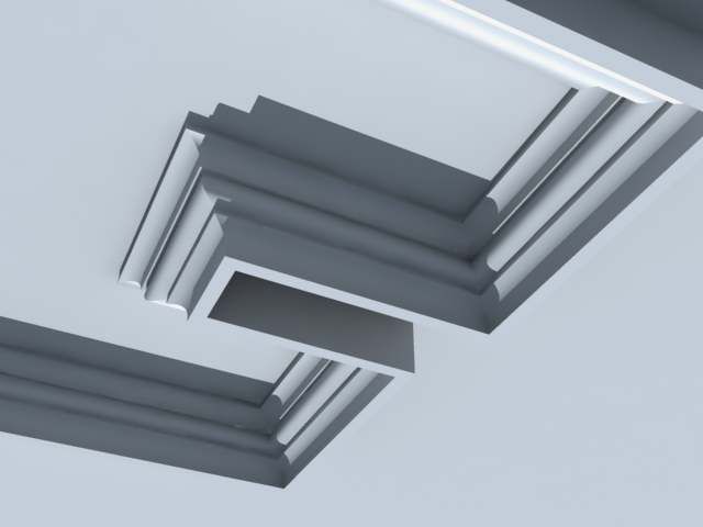

    Hola amigos, estoy haciendo un cuarto, pero a diferencia de los otros, éste tiene una columna, y la escayola en vez de cerrar hacia dentro esta cortado a 45 grados hacia la esquina, rodeando la columna. (espero explicarme bien).
    Pues llevo varios días intentando los modificadores y no doy con el que hace esto o lo que será con toda seguridad un mal uso del mismo.
    Por favor, ayudadme que mi mujer quiere ver el vestidor terminado y fue una promesa, quien me manda a darme de saber cuándo estoy empezando.
    Espero ver su ayuda, que me cuesta el matrimonio.
    Cuando tenga terminado el vestidor prometo ante el foro solemnemente que lo publicaré, un abrazo. Gracias de antemano, sois geniales.

    Con slice lo tienes chupado.

    Si trabajas con una malla el slice está dentro de las opciones de ésta. Si lo que tienes es una Spline extruida deberás primero convertirla a malla.
    Has probado de hacerlo con el Loft o solevado? Tal vez te resuelva el problema de golpe. Aunque no sé cómo se comporta en esquinas y no puedo comprobarlo porque no tengo a mano el 3ds Max.
    Otra forma de hacerlo seria modelar 2 esquinas opuestas, una hacia dentro y una hacia fuera (eso si siempre que todos los ángulos de tu casa sean de 90 grados). Después duplicas y colócalas en todas las esquinas que tengas. Ya solo resta asociarlas, prolongar las caras y unir los vértices.
    Y no se me ocurre nada más. Saludos. Hasta luego.

    Con un solevado te haces todas las escayolas de la casa en un instante: dibujas los recorridos en un Spline, luego el perfil y alehop, ya lo tenemos.

    En la versión española me parece que se llama sesgar.

    Si, como dice Mikimoto con un solevado lo haces muy rápido.

    Existe otra opción muy versátil también que se llama perfil de bisel. Creas una Spline con el recorrido de la escayola/ y otra Spline con la forma de la escayola, seleccione la Spline recorrido y vas al modificador perfil de bisel, picas seleccionar perfil y seleccione la forma.
    Es similar a solevado, pero si me apuras más sencillo. Un saludo amigo.
