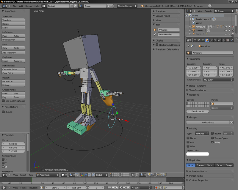

    Hola. He creado mi primer rigging con Blender (en concreto la 2.60a). Soy nuevo haciendo rigging y lo he conseguido siguiendo estos tutoriales: http://www.multiupload.com/wur4972p7.
    Web del autor: http://perublend3d.blogspot.com/.
    El caso es que los pies y el cuerpo creo que están bastante bien, pero las manos cuando las subo mucho o las bajo mucho se me deforman y no sé cómo ni por que. Dejo la escena por si alguien le quiere echar un vistazo.

    Ya lo he solucionado era el handle del IK de la mano el que estaba afectando a vértices, se los he quitado y listo. La escena solucionada por si alguien quiere echarle un ojo: http://www.pasteall.org/blend/9600.
    Última edición por ofuscado; 08-11-2011 a las 15:59
    22,345
    Mi primer rigging manos deformes?
    Eso te quería decir ahora mismo. Que el palmahandel era el que tenía vértices asignados.
