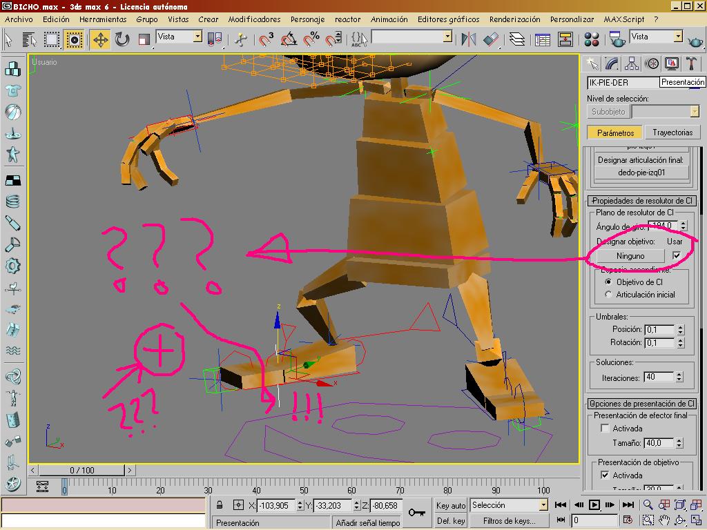

    Pero bueno Derbi se puede contactar contigo, tengo serios problemas con la pierna más bien el pie como consigues que se te quede plano y pegado al suelo? El pie? Ami me rota cuando le aplico el objetivo CI que se supone que es para que sea independiente la IK ¿no? Por dios podrías explicarme como has hecho la configuración apso a paso de la piernas solo quiero desde que haces los huesos hasta que le pones la IK Chains por favor contesta es muy importante Derbi y conocimiento tienes porque vay atela de rigging es la ostia.

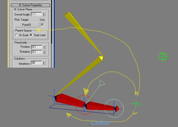

    Hola yumak. Lo hago justamente como te lo han explicado los compañeros en el otro hilo, no entiendo cómo no te sale. Es lo mismo que el ejemplo que te mandó Ivanlobon, solo que adelantando un poco el ayudante y enlazando al plano. Un saludo.

    Bueno esto ya es para cagarse, yo ya creo que me abducieron los aliens y me han metido tres kilos de pastillas. Derbi? Donde está todo eso que me ha explicado Ivanlobon que tú dices que haces tamb? Porque en este archivo de tu personaje estado mirando la configuración y ni tienes un ayudante por delante del pie ni tienes asignado ningún piket target en la IK, como explicas en tu dibujo y en la explicación del ivanlon espero alguna respuesta gracias Derbi, pero no entiendo nada como es posible que me digas algo que no has echo? O es que está oculto yo quiero hacer lo que has hecho con el personaje de bicho.

    Estas de coña no Shazam, o ¿no? Vaya no sé, bueno si no estas de coña, quiero decir que no se mueve cuando muevo la pierne sobre un cierto margen, y si estas de coña pues, nada.

    Hola de nuevo yumak. Ya dije anteriormente que es mejor que nadie se baje este Rig pues era mí primer rigging y es muy básico, ya hace tiempo que lo hago de esta manera.
    Si la planta del pié te gira muy pronto marca en el IK Solver properties el IK goal. Si aún esta poco estable y gira a la mínima, ponle un ayudante en el pik target de la manera que ya te han comentado. Un saludo.
