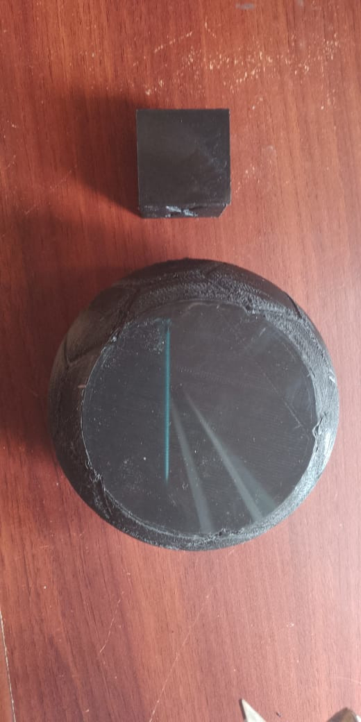

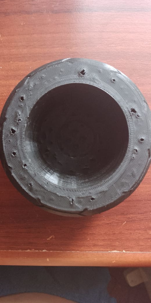

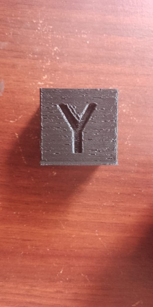

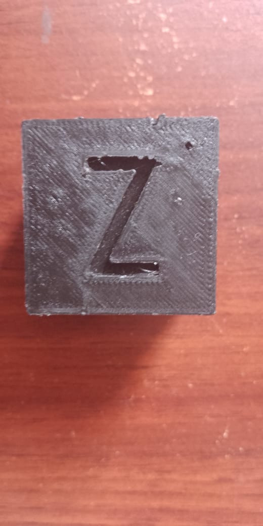

    Hola estuve haciendo algunas impresiones y me pasa esto. ¿Alguien sabe que puede ser?
    Encima me parece raro que abajo salga tan bien, pero los demás lados salgan deformes o con agujeros.

    No estoy seguro, pero parecen problemas de extrusión o de boquilla tapada. Deberías verificar que el extrusor esté funcionando bien (Que no esté dañado y que los dientes no estén lisos).
    También podrías revisar la boquilla y cambiarla si es necesario.
    Qué impresora tienes?

    Pues yo diría que es por demasiada temperatura.
