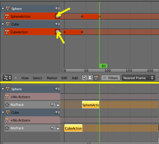

    Bueno como dice el título, ¿cómo puedo hacer que en el Blender versión 2.60 pueda hacer animaciones separas? Les dejo un ejemplo por si no me entienden lo que quiero decir con eso:
    Yo hice un arbusto con una animación del 1 al 40 de frames (creo que así se llamaba), luego hice un terreno que tenía un árbol con una animación del 1 al 120 frames y cuando cargo el arbusto con la opción append, la animación de ambos se junta y yo no quiero eso, porque la idea del arbusto es que cuando termine su animación del 1 al 40 vuelva a repetirse como si fuera un gif animado y el árbol lo mismo, pero como el árbol tiene una animación más larga pasa el siguiente problema.
    Que el arbusto empieza su animación hasta que queda en el frame 40 y luego queda quieto esperando a que termine la animación del árbol, e tratado de diferentes formas para hacer que cada uno tenga su animación separada y que no tengan que esperar la animación del otro para que funcionen, pero no e logrado ningún avance.
    Ojalá me hayan entendido, espero sus respuesta ansiosamente. Saludos.

    Copia 3 veces la animación del arbusto, ¿no? O solo era un trabalenguas?

    Utiliza el NLA.
