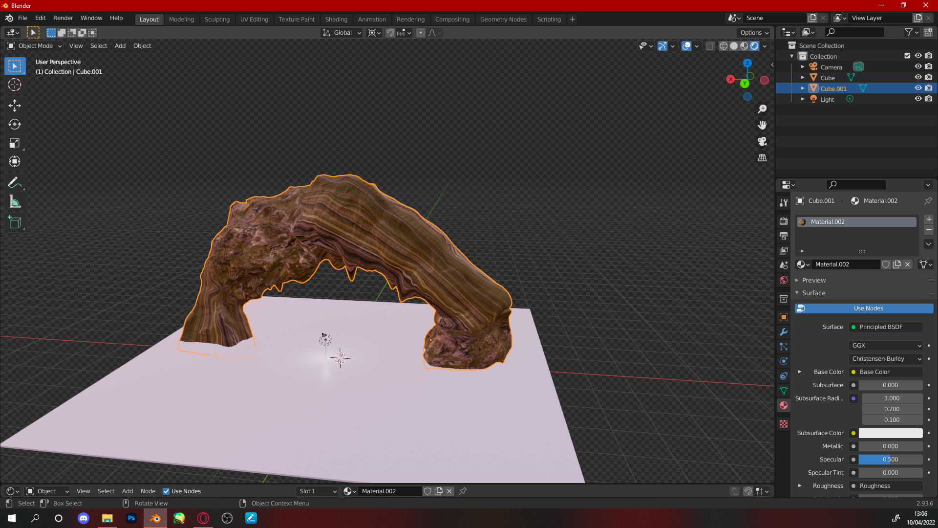

    Hola buenas hace poco que me he puesto a usar Blender, y aunque he aprendiendo mucho estos días, aun me falta, el caso es que al aplicar una textura a un modelo. Esta textura tiene partes buenas y partes que se deforma mucho y no entiendo por que, al ser algo tan concreto no encuentro tutoriales, así que son bienvenidos todos sus consejos, muchas gracias de antemano.

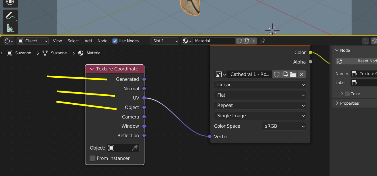

    Hay varias formas desplegar la textura sobre un objeto, por ejemplo "Generated" "Object" o "UV".
    Si quieres controlar el desplegado lo mejor es utilizar el UV, aunque para eso hay que hacer "cortes" en la malla del objeto.
    Te dejo un enlace a diferentes vídeos de UV
    ENLACE
    Busca en LISTAS > UV
