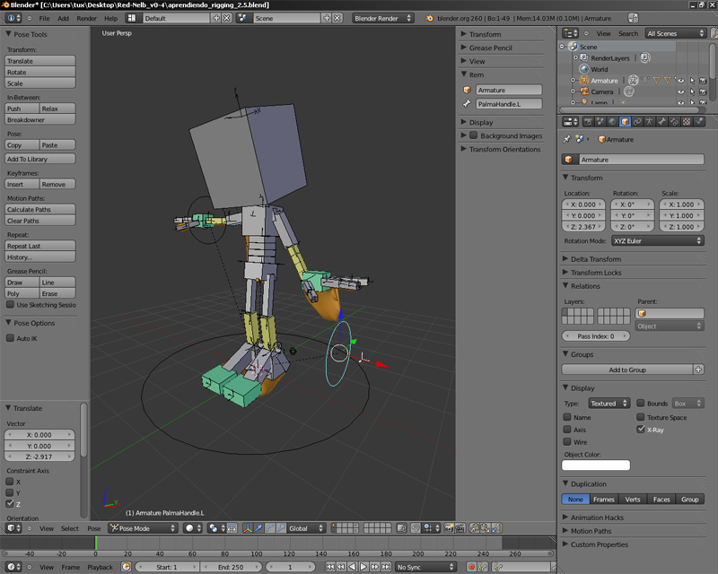

    El caso es que los pies y el cuerpo creo que están bastante bien, pero las manos cuando las subo mucho o las bajo mucho se me deforman y no sé cómo ni por que. Dejo la escena por si alguien le quiere echar un vistazo.

    Ya lo he solucionado era el handle del IK de la mano el que estaba afectando a vértices, se los he quitado y listo. La escena solucionada por si alguien quiere echarle un ojo: http://www.pasteall.org/blend/9600.

    Eso te quería decir ahora mismo. Que el palmahandel era el que tenía vértices asignados.

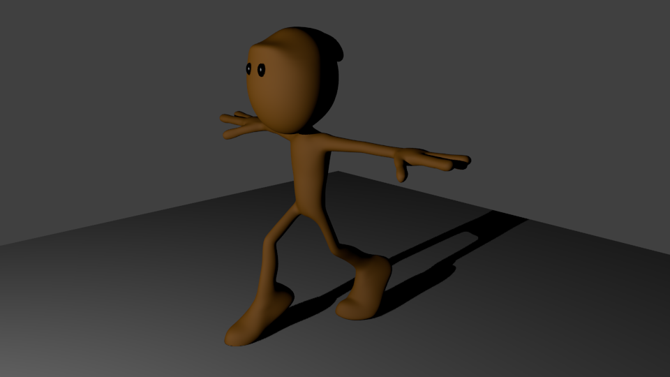

    Mola ya solo falta aprender a animar y repasar el tema de rigging y tal vez aprender mejor el tema de la mano. ¿Cuándo los personajes tienen cara se anima la cara con Bones o con blendshapes? Gracias.

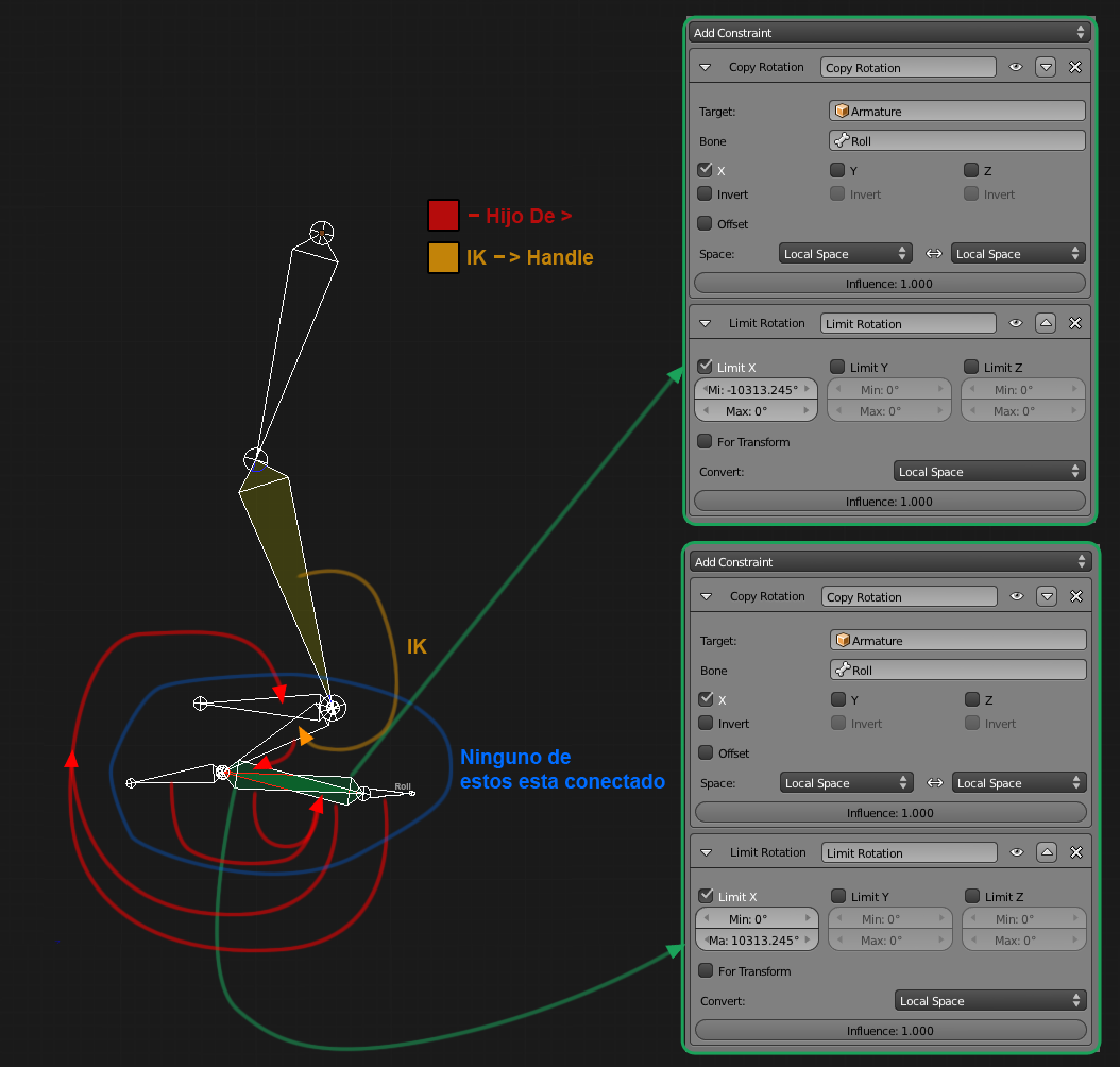

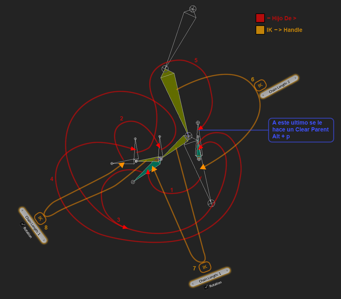

    Bueno aquí dejo mis dos imágenes de mis apuntes, son dos métodos para hacer un rigging de un pie en Blender.
    Nombre:  66awl1.png
Visitas: 1380
Tamaño: 180.7 KB
    Nombre:  2je6wqu.png
Visitas: 817
Tamaño: 170.3 KB
    En los emparentamientos:
    De donde nacen las flechas, son los hijos, y donde terminan son los padres.
    En los IK:
    De donde nacen las flechas, son los que llevan el constraint IK, y donde acaban, son los handles.
    Las flechas verdes apuntan a los settings de los constraints que tienen los huesos verdes.
    Supongo que a más de uno le ira bien, como a mí.
