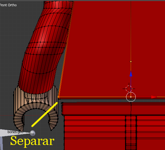

    Veo que el problema es que, al bone columna lo tienes solo para que rote hacia delante, entonces, lo que debes de hacer es que esa parte tendrías que dividirla, porque yo creo que el bloque superior, debe ser independiente de la cadera. (aunque no he visto el original).
    O sea, que tienes que dividir la armature y poner un hueso para la cadera que solo rote en un eje, y luego otro en el bloque que te señalo sonde creo que debe de poder girar.
    (Yo lo he separado más, pero puede ir un poco más ajustado.
Nombre: bloque.jpg
Visitas: 420
Tamaño: 182.2 KB
ID: 150848   Clic en la imagen para ver su versión completa.
Nombre: bloque2.jpg
Visitas: 385
Tamaño: 157.0 KB
