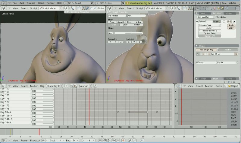

    Acabo de subir un videotutorial de una cosa que le he llamado anisculpt, en el que básicamente explico cómo usar en Sculpt para hacer todo tipo de deformaciones en animación, creo que es realmente útil, sigo investigando la posibilidades del tema y esto es un primer acercamiento.

    Acabo de subir una nueva versión del anisculpt, la 0.7 con un par de mejoras:
    -Ya no se necesita caches de vértices para rigs de Blender, simplemente es un simple Shape Key dentro de tu Maya skineada.
    Importar la animación de cámara desde Maya.
    Aquí hay un vídeo de demostración.
    Y los scripts de anisculpt para Blender y Maya están en Pepeland School.

    Gracias, está genial, yo pensé al poco de salir el Sculpt en que se podría usar así, pero no se me ocurrió lo de bakear la animación.

    Muy bueno el tutorial, gracias. Un poco de resolución no estaría mal, no. Aunque se pilla la idea, y lo que puede dar de sí.
    Me ha gustado mucho tu versión del modelo del mono que he visto en otro video que has subido. A ver si algún día aparece de serie. Son las pequeñas friquezes que molan de un programa. Mejor incluso que la tetera para hacer test de render.

    La verdad es que te quita de tener que complicarte en muchos aspectos del rigg, ¿ese método no se podría usar en 3ds Max?
    La verdad es que me recuerda al filtro licuar de Photoshop, pero fastidiar, lo interpola es bestial.

    Pues estoy dándole vueltas a un pipeline entre max/blender o Maya/blender.
    Para poder traer esos caches a Blender, darle Sculpt y de vuelta a max o Maya.
    No es difícil de hacer, el problema es que no sé si mis habilidades de script dan para tanto. Vaya.
