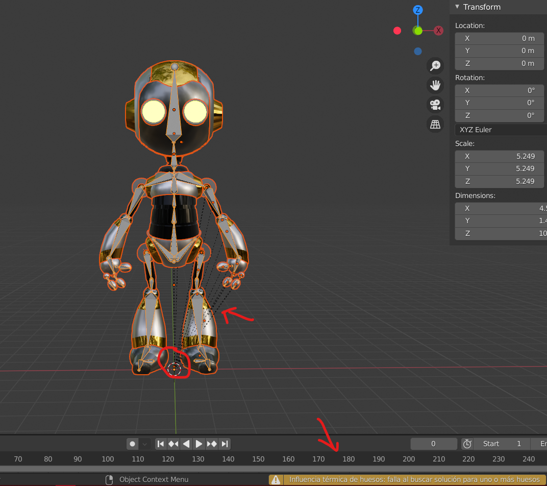

    Hola, es que tengo un problema en Blender con el Rigging. He usado Blender como Hobby y estoy aprendiendo a animar porque me gusta, en fin.
    El problema es que al usar la Armature de Basic Human lo organizo todo y cuando le doy en With Automathics Weights me salta un error que dice Influencia térmica de huesos: falla al buscar solución para uno o más huesos.
    ¿Qué hacer? Ya que también me sale unas líneas punteadas señalando un punto en específico como dirigidas al visor 3d. Adjunto imagen. Gracias de Antemano.

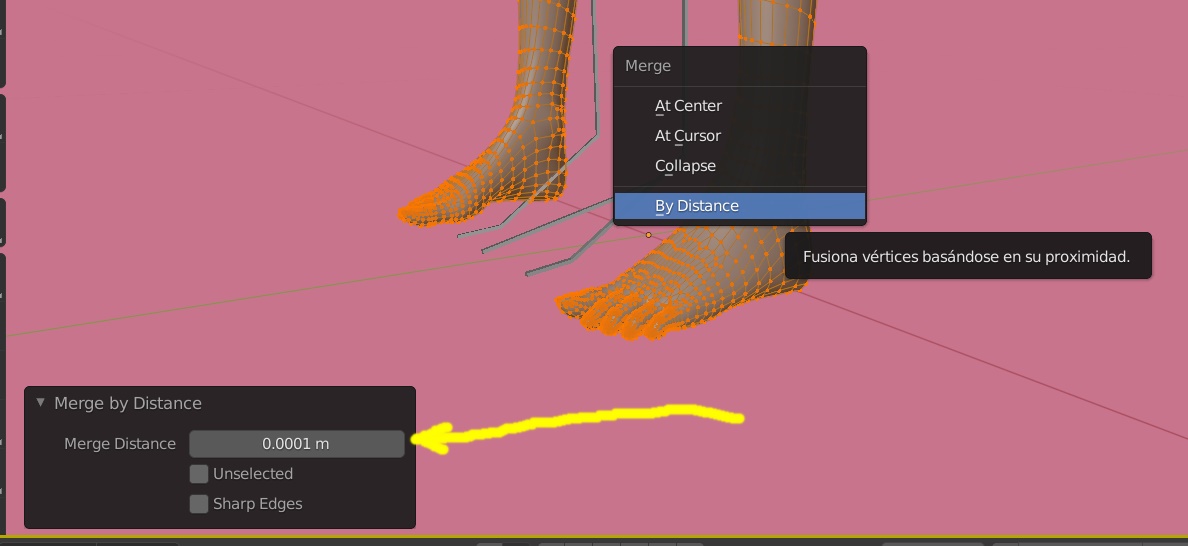

    Lo del error, prueba a seleccionar todos los vértices del objeto en modo edición (Edit Mode) y presiona letra M > By Distance
Nombre: M.jpg
Visitas: 646
Tamaño: 85.7 KB
    Esto se hace para eliminar posibles vértices duplicados, que suele ser el problema del texto ese que sale.
    Si el modelo lo tienes en diferentes objetos, tendrás que repetir lo mismo en todos los objetos.

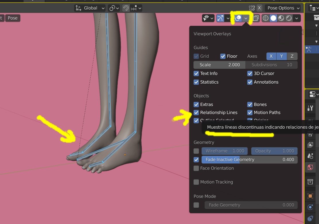

    Las líneas se llaman líneas de relación y si las quieres quitar, solo desmarcar la siguiente casilla.
