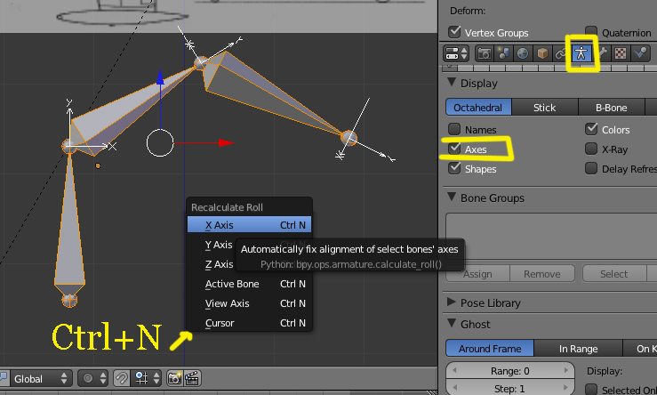

    Si quieres ver los ejes de los huesos, solo marca la casilla axis de armature > bone. Es normal que al extrudirlos, y cambiar de posición, los huesos se roten un poco.
    Para solucionar esto, una vez tienes toda la armature echa puedes hacer un recalcular los ejes de esos huesos. Subo una imagen.
    Es con Control + N, pero estando en Edit Mode, no confundir con pose mode o object mode que se cierra Blender.

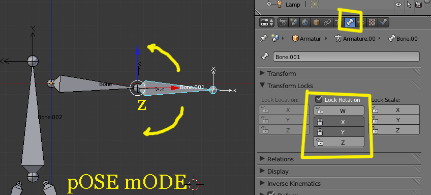

    Los huesos puede girar y moverse en todas las rotaciones, a no ser, que les pongas bloqueos (loock). Subo la primera imagen en que se ve, que bloquea dos ejes y ya solo se puede rotar en el que queda.

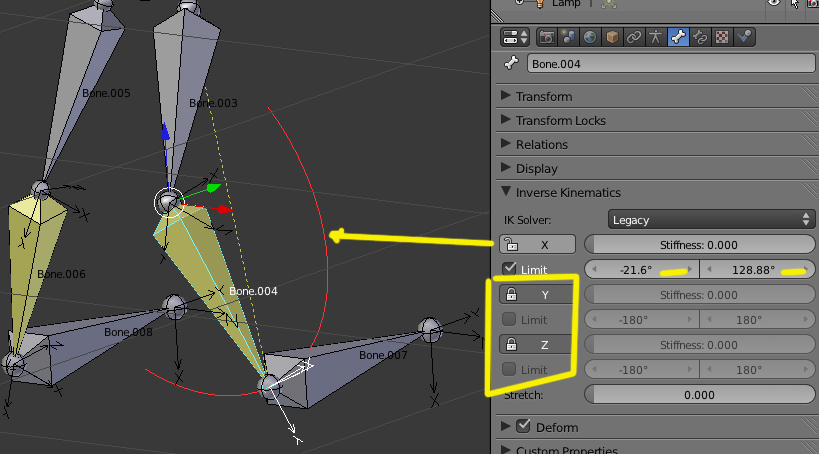

    Y para las cadenas de huesos IK hay la opción de ponerle unos límites a la rotación de cualquiera de las rotaciones. (segunda imagen).
    Pero es bastante complejo y hay pocos tutoriales completos sobre eso.
