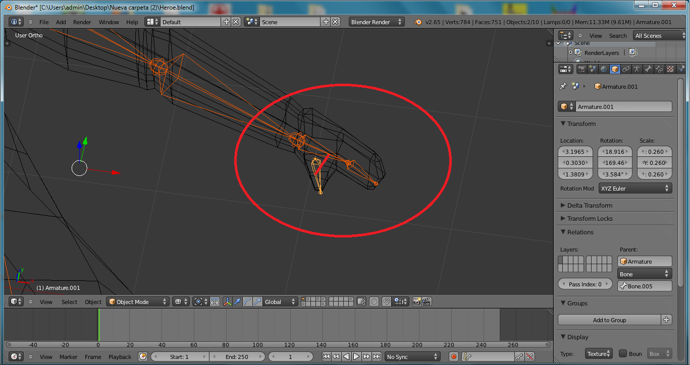

    2-como unir un hueso suelto está en la imagen tengo 2 huesos para la mano y me gustaría qué me siguiera 1 en concreto. Gracias.

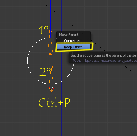

    En EDIT MODE, seleccione primero el hueso que quieres pegar al otro y con Shift presionado seleccione el segundo hueso.
    Ctrl+P y Kep Offset.

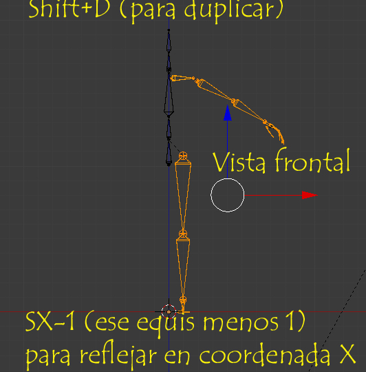

    Lo de reflejar parte del esqueleto (o el diseño que sea), yo utilizo SX-1.
    Primero duplico las partes que quiero en el otro lado y presionando letra S letra X signo menos y el número 1 (teclado numérico).
Nombre: sx.jpg
Visitas: 349
Tamaño: 162.9 KB
    Hay que tener en cuenta que estoy haciendo esto desde vista frontal, por lo que las coordenadas a cambiar son las de X pero si lo hiciera desde vista lateral cambiaría a SY-1.

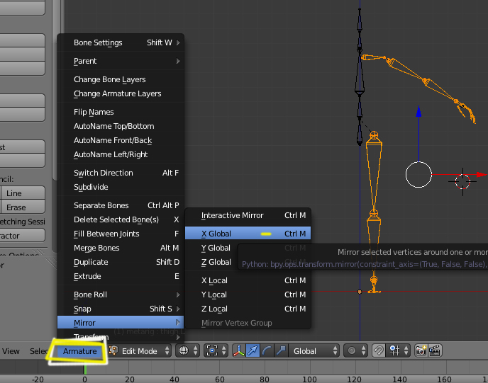

    Mmm gracias, la verdad hace un tiempo vi que había una cosa llamada mirror de bones que recreaba todo los huesos que hacías en un lado en otro.
    Pero usaré tu técnica xD

    En la barra inferior.
    Armature.
