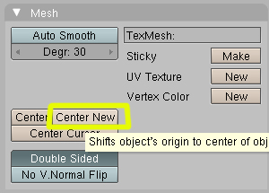

    Estando en object mode presionas f9 > Mesh > center new.
