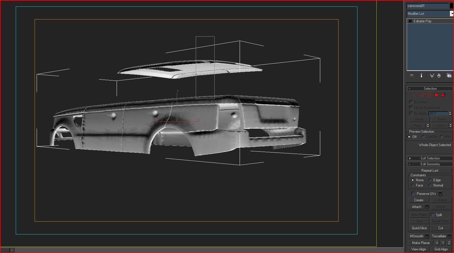

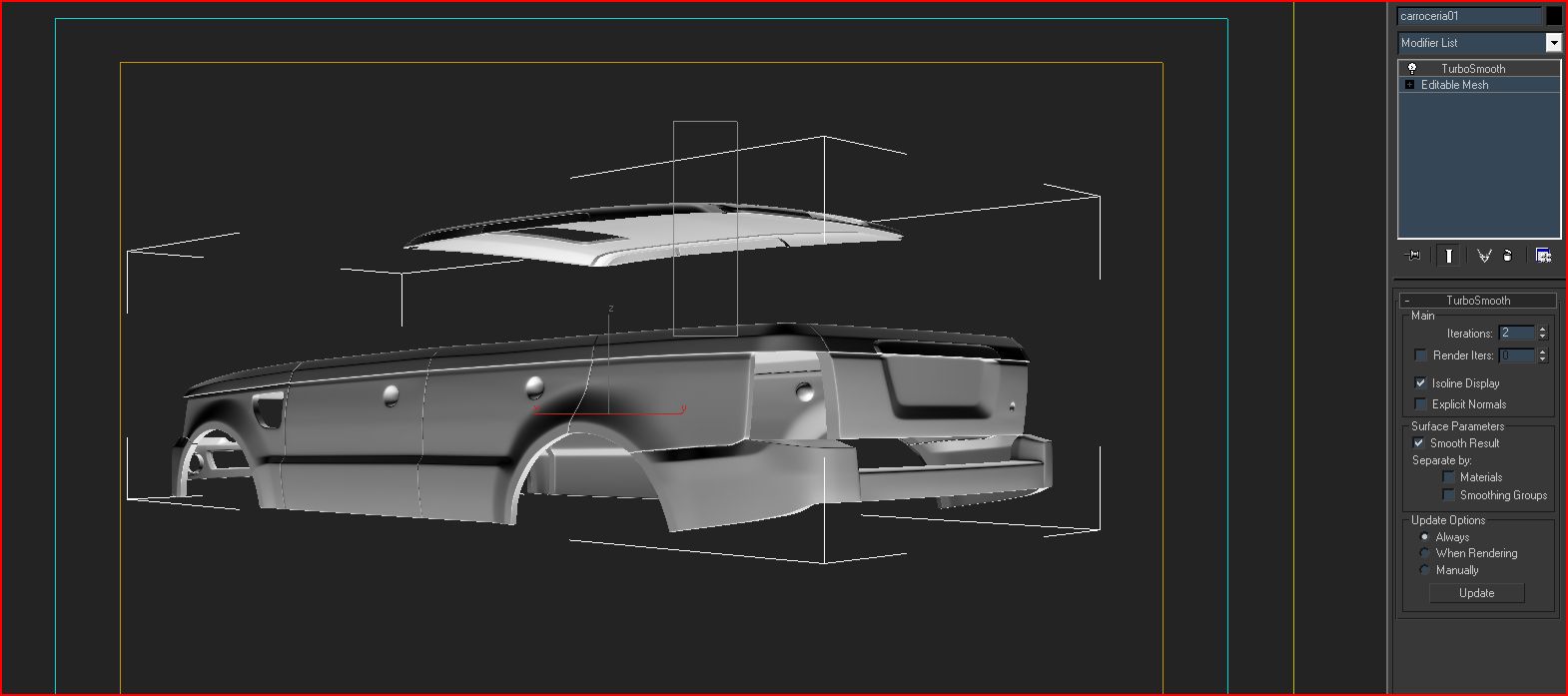

    Que tal, palomilla, tengo un problema con una malla que al convertir a Edit Poly se destruye y se triangule, al parecer se descompone, aquí les dejo unas imágenes para que ustedes se den cuenta lo que UE sucede, l aimagen 01 es la original, la imagen 02 es ya convertida en editpoly y cómo se darán cuenta queda en mal estado, por favor, ojalá alguien sepa como sulucionar esto.

    Gracias por tu respuesta, pero en el primer mensaje están las imágenes, aquí las vuelvo a poner. Saludos.

    Error al convertir una malla en max
    Colapsa/humilde sin el TurboSmooth (o al menos sin el Isoline activado).
  6. Gracias TITO, 0700leonjf Agradece este post
  7. #6
    Usuario Novato
    10
    Gracias César, hize unas pruebas y parece que si funciona, muy agradecido, veras que dios te lo va a pagar con hijos, saludos.
