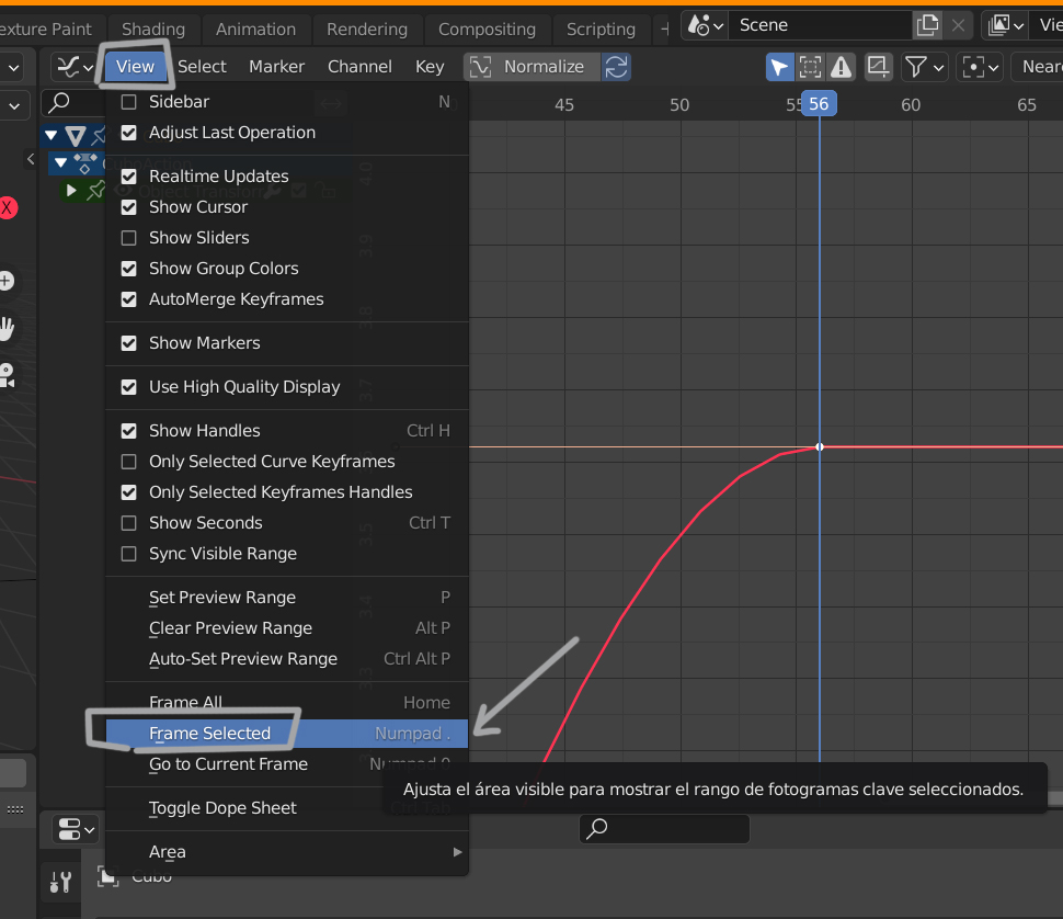

    Hola buenas, soy nuevo manejando Blender 2.8. Vengo de Maya y cuando usaba el Graph Editor y seleccionaba una curva, podía centrar la vista sobre ella con la letra F. ¿Es eso posible en Blender? Muchas gracias de antemano.

    Punto del teclado numérico para acercar y centrar la vista en un vértice de la curva.
    No sé si te refieres a eso.

    Buenas. Pues la herramienta es diferente pero la verdad es que con eso tengo! Me soluciona mucho! Muchísimas gracias!
