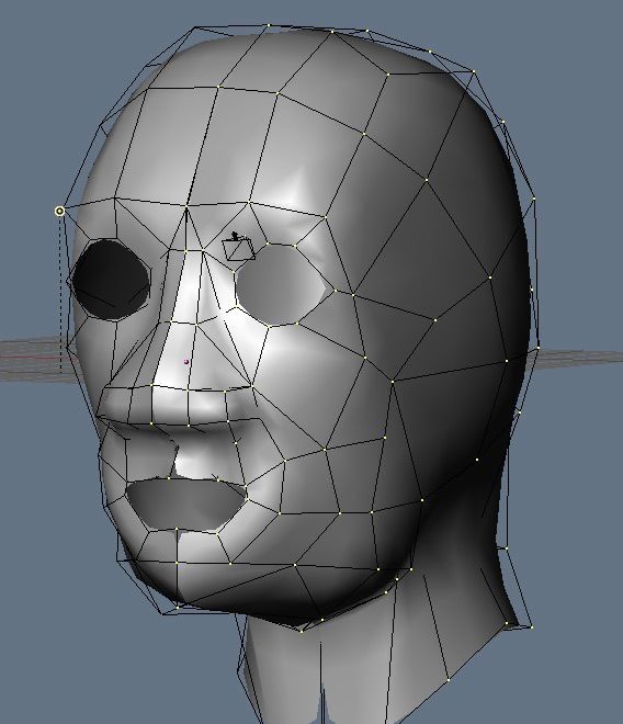

    Me pongo a modelar así a destajo, sin referencias, rotoscopias, ni leches un personaje, empiezo por la cara. Ya podéis escupirme de críticas.
    Ah. El modelo está hecho en 30 mins.
    Ahora voy a ordenar los vértices y Edges.

    ¿Qué tan realista piensas hacerlo? Recuerda que necesitarás loops de aristas en los ojos y boca, además de cierto orden en la organización de esos polígonos. Esos loops no solo son imprescindibles si piensas animarlo sino que al simular los músculos te facilitan modelar una correcta morfología.

    Siento entrometerme, pero cómo se suaviza en Blender sin multiplicar los polígonos? Muy buena la cara, pero le faltan los ojos.

    Ese modelo empezaste a modelar en base a una esfera?
    Creo que deberías hacer hacer un dibujo de lo que quieres alcanzar con ese modelo, y si ya lo tienes sería muy interesante que lo postes.
    Sus ojos no están muy circulares? Creo que si probaste haciéndolos más rasgados?
    Para que es importante que hayan loops en los ojos? Para que sea más fácil hacerlo parpadear?
    En editmode y con los vértices seleccionados pulsa la tecla (f9), luego pulsa el botón Subsurf el número de la izquierda es el nivel de suavizado en edición (viewports), y el de la derecha corresponde al del render.
    No, a partir de un plano de 4 vértices lo he estado extruyendo y formando Edges a pelo.
    Gracias, estoy en ello.
    Exacto, la finalidad de los Edge loopses para que la animación facial sea más fácil y suave usando los relative vertex keys de Blender.

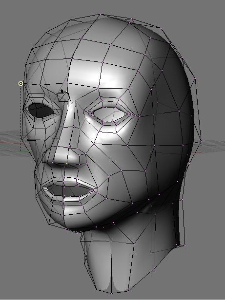

    Nuevos avances al tun-tun. Oh dios, gracias por el Edge Loop select.

    Torpedo, que no es ninguna vergüenza usar referencia, así que, no vaciles si tus conocimientos de anatomía no son muy profundos, te recomiendo que al menos tengas alguna fotografía de rostros a mano, incluso mallas de rostros ya modelados. Insisto, lo hace todo el mundo y es la mejor manera de aprender (bueno, Ballo no lo hace, pero Ballo nació con un modificador editpoly bajo el brazo). Saludos, y ánimo.

    Insisto, lo hace todo el mundo y es la mejor manera de aprender (bueno, Ballo no lo hace.
    Pues debería, aprender tampoco tiene nada de malo.

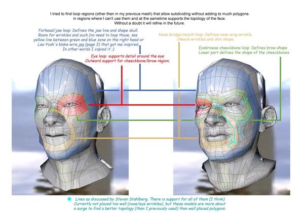

    Una referencia buena. Lo siento, no es una tía. Saludos.
Nombre: edge_loop_421.jpg
Visitas: 196
Tamaño: 44.7 KB
