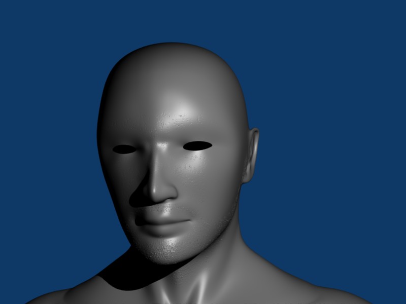

    Pues eso una cabeza para practicar el poly todo poly con el Blender, solo me faltan los ojos. Una pregunta en principio quería hacer el personaje entero con Blender, pero por curiosidad he entrado al Sculpt, para probar cómo hacer la barba y los poros y sorpresa el resultado es este.
    El Sculpt tiene 5 niveles y si subo más el Blender peta.
    Cuál es el problema ¿mi máquina no aguanta más interacciones?
    ¿El Sculpt de Blender todavía no puede dar ese dettalle, como ZBrush?
    Si alguien me hace el favor, de probar si su máquina puede subir más niveles con el Sculpt, sería de gran ayuda.
    Aquí dejo el fichero de la cabezota. Un saludo a todos.

    Vaya una malla limpia.

    Gracias al Smooth del Sculpt Pepius.
    14,031
    Personaje con Blender
    Como mínimo te faltan los pómulos.
    El Sculpt tiene 5 niveles y si subo más el Blender peta, cuál es el problema ¿mi máquina no aguanta más interacciones?
    Mas concretamente tu memoria y la cantidad de polígonos generados.
    Blender posiblemente jamás llegue al nivel de detalle que permite ZBrush.
    Si alguien me hace el favor, de probar si su máquina puede subir más niveles con el Sculpt.
    Sube niveles en un simple cubo y verás cómo puedes subir más de 5.

    Le meteré mano a los pómulos Caronte. Escrito por Caronte. Sube niveles en un simple cubo y verás cómo puedes subir más de 5.
    Me refería si en este fichero, Blender no deja subir más niveles o es mi máquina la que no puede subir más niveles.
    Lo preguntaba por si era posible dar el relieve de la barba con el Sculpt de Blender.
    ¿En la cabeza de Jak hiciste alguna prueba con la barba? Gracias por tu ayuda Caronte.
    14,031
    Ya te he respondido, esa malla no está bien construida para subir muchos niveles, porque tiene mucho detalle en algunas zonas y al subir los niveles para poder detallar zonas menos densas, las zonas que ya eran densas al inicio se vuelven ridículamente complejas.
    En la cabeza de Jack, el detalle más fino es Bump mapping (que para eso esta).

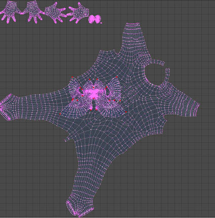

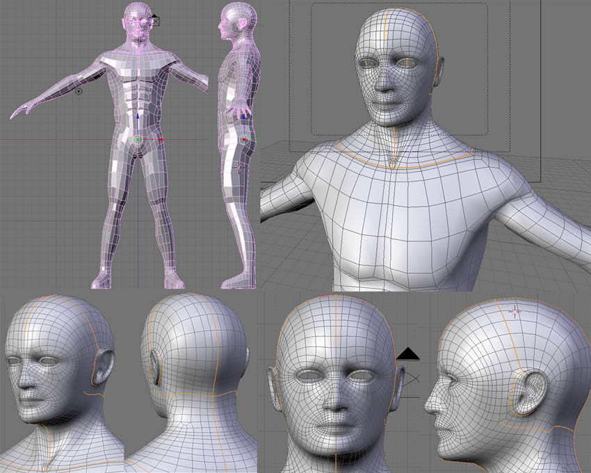

    Pues actualización, he acabado los ojos y le he puesto un cuerpo que tenía hecho en 3ds Max.(a falta de pulir errores del cuerpo y hacerle los pies).
    He seguido el tutorial de Shazam para hacer el Unwrap, y tengo una duda.
    Cuando desplegó la malla separo las partes de las manos, tronco y orejas para poder desplegar correctamente la malla de la cabeza, pero las partes se me pisan.
    La pregunta es:
    ¿Hay alguna forma de que pueda seleccionar por partes?
    Supongo que será algo fácil, pero es que, lo he probado de mil formas y nada de nada.
    Y ya para aprobrchar, gracias Shazam por ese tutorial tan currado.

    Pon el cursor del ratón encima de lo que quieres seleccionar y pulsa la l.
    May 2002
    2,405
    Gracias Caronte, ya decía yo que tenía que ser algo sencillo, eso me pasa por empezar a trabajar sin acabar el libro de Blender.
    Ya me estaba volviendo loco seleccionando manualmente. Un saludo máquina.

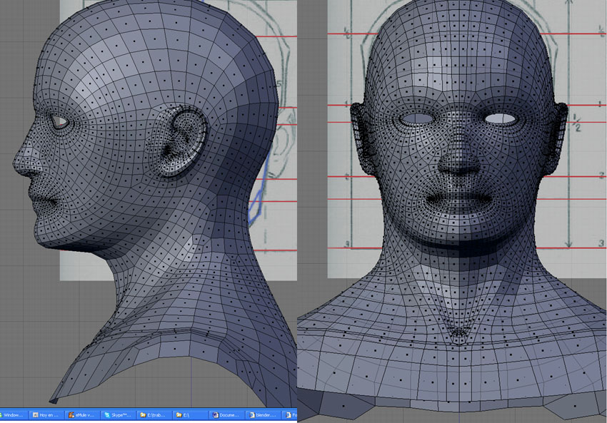

    He visto que en la mejilla hay un vértice que comparte 5 Edges, a mí me pasa igual en un cabezo que estoy haciendo ¿hay que evitar eso?
    ¿Basta con que todo sean quadsí.
    Es que no sé si dejarlo así o arreglarlo antes de seguir.
