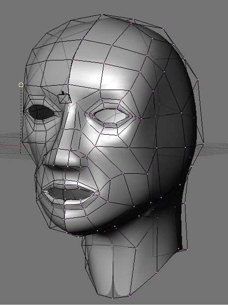

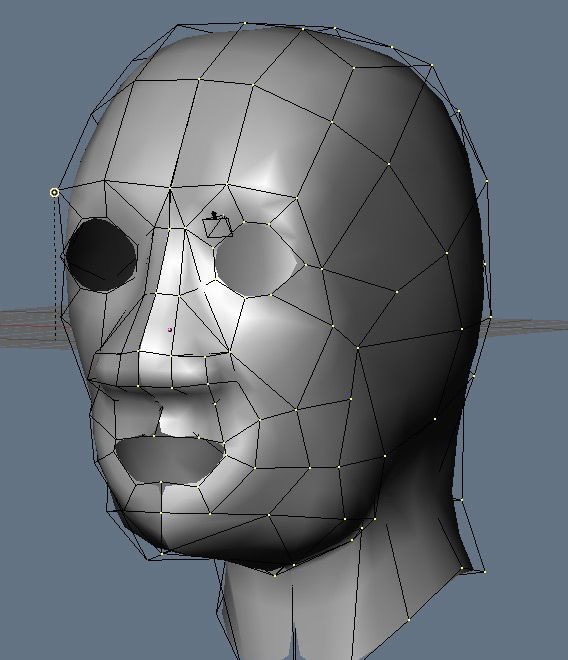

    Me pongo a modelar así a destajo, sin referencias, rotoscopias, ni leches un personaje, empiezo por la cara. Ya podéis escupirme de críticas.
    Ah. El modelo está hecho en 30 mins.
    Ahora voy a ordenar los vértices y Edges.

    ¿Qué tan realista piensas hacerlo? Recuerda que necesitarás loops de aristas en los ojos y boca, además de cierto orden en la organización de esos polígonos. Esos loops no solo son imprescindibles si piensas animarlo sino que al simular los músculos te facilitan modelar una correcta morfología.
    Estaré pendiente de la evolución del personaje, ánimo. Un saludo.

    Siento entrometerme, pero cómo se suaviza en Blender sin multiplicar los polígonos? Muy buena la cara, pero le faltan los ojos.

    No se ve nada mal, ya me baje el Blender, pero solo vi un par de veces, cuál es tu opinión del Blender en comparación a max?
    Ese modelo empezaste a modelar en base a una esfera?
    Creo que deberías hacer hacer un dibujo de lo que quieres alcanzar con ese modelo, y si ya lo tienes sería muy interesante que lo postes.
    Sus ojos no están muy circulares? Creo que si probaste haciéndolos más rasgados?
    Para que es importante que hayan loops en los ojos? Para que sea más fácil hacerlo parpadear?
    Estoy así de curioso por que también tengo una cabeza y la trabajo de vez en cuando por que ya la hice y reice mil veces. Saludos y suerte.
    En editmode y con los vértices seleccionados pulsa la tecla (f9), luego pulsa el botón Subsurf el número de la izquierda es el nivel de suavizado en edición (viewports), y el de la derecha corresponde al del render.
    Yo siempre pongo (1,2).
    Tresmiltornillero
    Oct 2004
    10,974
    26
    47
    El max no lo he tocado, lo que sí que sé es que Blender es free además de que avanza muy rápido de tal manera que pronto estará a la par de los grandes suites de pago.
    No, a partir de un plano de 4 vértices lo he estado extruyendo y formando Edges a pelo.
    Ojalá supiera dibujar.
    Gracias, estoy en ello.
    Exacto, la finalidad de los Edge loopses para que la animación facial sea más fácil y suave usando los relative vertex keys de Blender.
    Gracias, yo también soy curioso por las ganas de aprender y dominar el 3d, y como ha dicho Shazam, paciencia, y sobre todo disfrutar aprendiendo.
