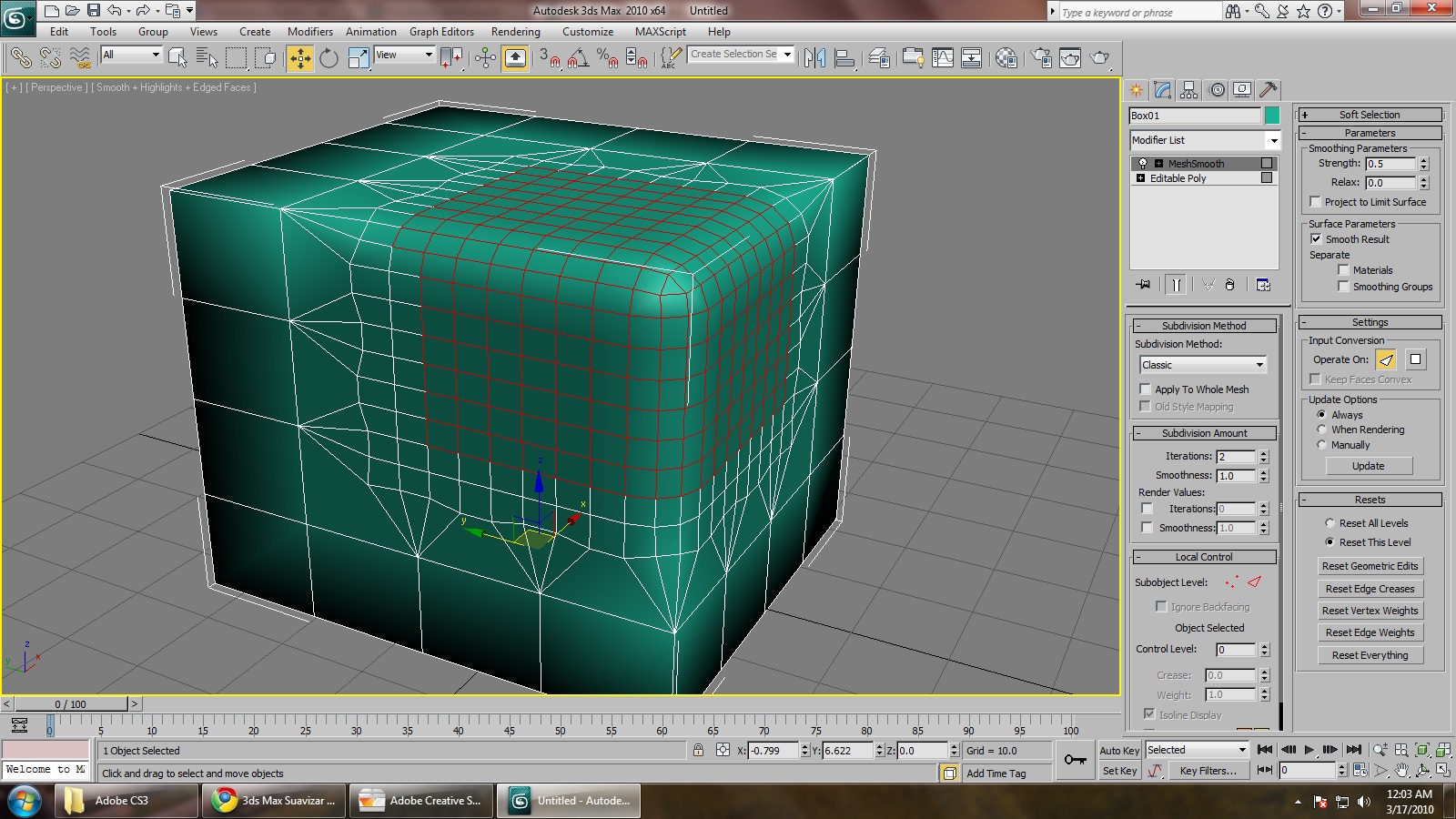

    Hola José.
    1 puedes usar MeshSmooth (funciona con selecciones).
    2 seleccionar los vértices de la zona a suavizar y aplicar un poco de relax. Saludos.

    No entiendo cómo lo haces. A mí me aplica el suavizado en toda la malla, estoy probando ahora mismo, pero no lo consigo.
    Oct 2009
    1,061
    Suavizar malla por partes
    Ah, hay que destildar la casilla apply todo whole Mesh, estoy torpe. Muchas gracias, esto resuelve mi problema a la perfección.
