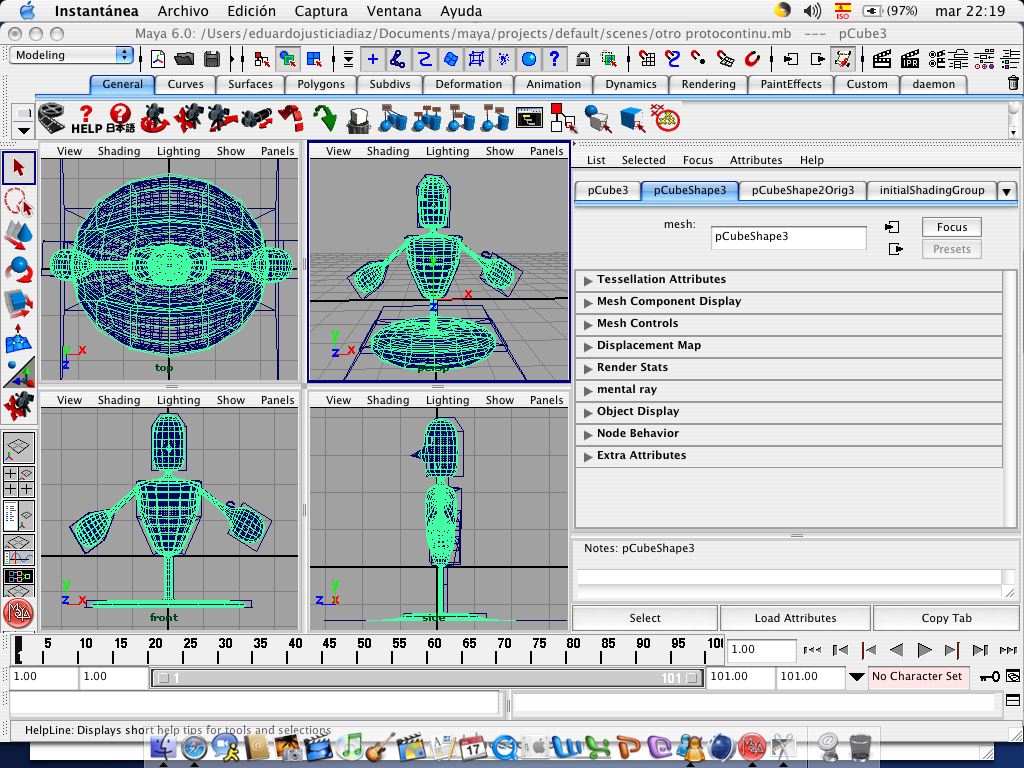

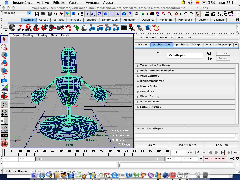

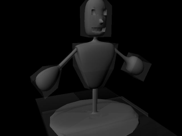

    E probado lo de smooth proxy pero
    Estoy convencido que es así la manera, tal y como me habéis dicho, pero al hacerlo, ni la boca ni los ojos se han modificado mucho, es porque e echo algo mal? Una cosa más es que el muñeko lo he echo todo a partir de un cubo y para aplicarle materiales como lo hago para, por ejemplo (pintar los brazos de un color y el torso de otro), gracias igualmente cracks.
    Aquí os dejo una imagen para que os hagáis una idea.

    Como suavizar una malla con maya?
    Fíjate neo3d que hay niveles, que puedes darle más subdivisiones, hasta que tú máquina no aguante, nada más, un abrazo.

    ¿Podrías poner un wire? Huele a que tienes vértices duplicados unos encima de otros y por eso no te suaviza esa parte (se me ocurre, aunque podría ser de otra cosa). Yo normalmente para modelar suavizado hago uso una de estas dos formas:
    -Creas un Smooth proxy del objeto que sea, con mirror si es necesario. Ahora tienes dos mallas, la original sin dividir, que te la muestra semitransparente, y la suavizada que te la muestra normal. En este punto, le das a panel -> tear of copy, así te crea otro visor de perspectiva. Lo que vamos a hacer es en un visor tener a la vista la malla suavizada, y en el otro tener a la vista la malla sin suavizar para trabajar con ella.
    En el visor de perspectiva flotante, seleccione el objeto suavizado, y le das a show -> isolate select -> view selected.
    En el otro visor de perspectiva, seleccione el objeto sin suavizar, y le das a show -> isolate select -> view selected. Editas el material del objeto para que no sea transparente.
    Así, mientras modelas en la vista sin suavizar, vas viendo a la vez el resultado suavizado. Para esto está guay tener dos monitores, porque pones el suavizado en el segundo algo más grande, pero con uno también es cómodo, ya que la ventana se puede mover y hacer más pequeña.
    Otra manera, para objetos sencillos (o complejos, a tu gusto), es simplemente ir cambiando el nivel de suavizado entre 0 y 1 o 2 según modelas. Hay un script muy interesante que lo hace al darle a una tecla (pulsas y suaviza, sueltas y vuelve a no suavizado): http://www.Highend3d.com/Maya/mel/? ...ction=modeling, es el active Smooth poly v1.6. Saludos.
