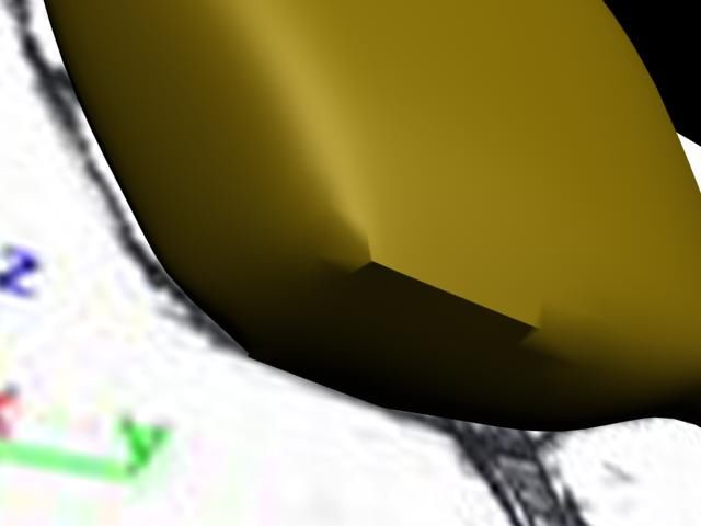

    Hola, soy nuevo por aquí, pero ya me he leído casi todo el foro. Bueno tengo un problema con un objeto al suavizar la malla, ya me ha pasado varias veces i no encuentro solución si no redibujar todo, lo que me pasa es que me deja como ángulo casi recto, no se ha ver si me podéis ayudar. Gracias.

    Publica el wire que en suavizado en se ve nada.

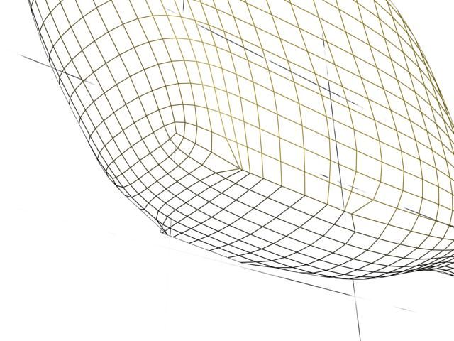

    Ahí esta.

    Creo que tienes un par de vértices sin soldar, o una de arista no sé. También puede que tocaras los pesos de los vértices, o algo así, o alguna extrusión de una arista, mil cosas, supongo que, con un weld a todo se te soluciona el problema. Saludos.

    Lo más probable es que tengas desajustado el valor del peso o de la afiliación de la arista en el modificador MeshSmooth. Ve al subobjeto arista, elige cualquier que esté bien suavizada y comprueba esos valores. Luego, compara con la arista que da problemas. Puede que ahí esté la solución. Saludos.

    Ahí estaba dos vértices muy juntos. Gracias. Seguiré aprendiendo de mis errores.
