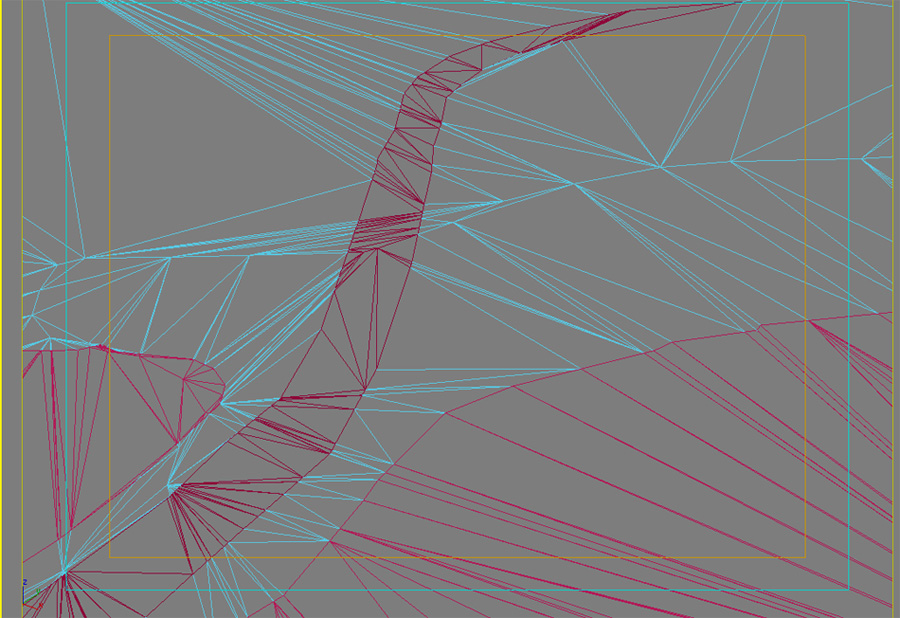

    Tengo un terreno hecho mediante triangulación de polilíneas. Cada material es una malla distinta, pero al haber tomado las mismas polígonos como referencia encajan perfectamente. El problema es que, al renderizar, la iluminación deja demasiado al descubierto el origen del terreno, es decir, sus polígonos.
    ¿Podría suavizar las mallas dejando sus uniones-Edges donde están? ¿se os ocurre otra forma de modelar un terreno para poderle dar diferentes texturas a sus partes¿Rhino podría gestionar solventemente una topografía?
    Cualquier aportación será bien recibida. Un saludo.

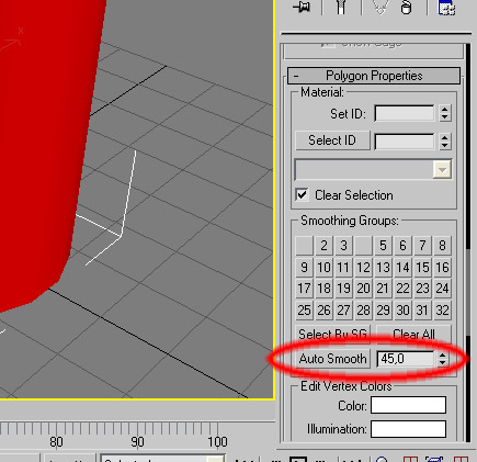

    En el 3ds Max (no sé si es este el programa que estas usando) en las propiedades de los polígonos puedes suavizarlas, haciendo que desaparezcan las uniones de estos.
    No sé si será esa la solución que estas buscando.
