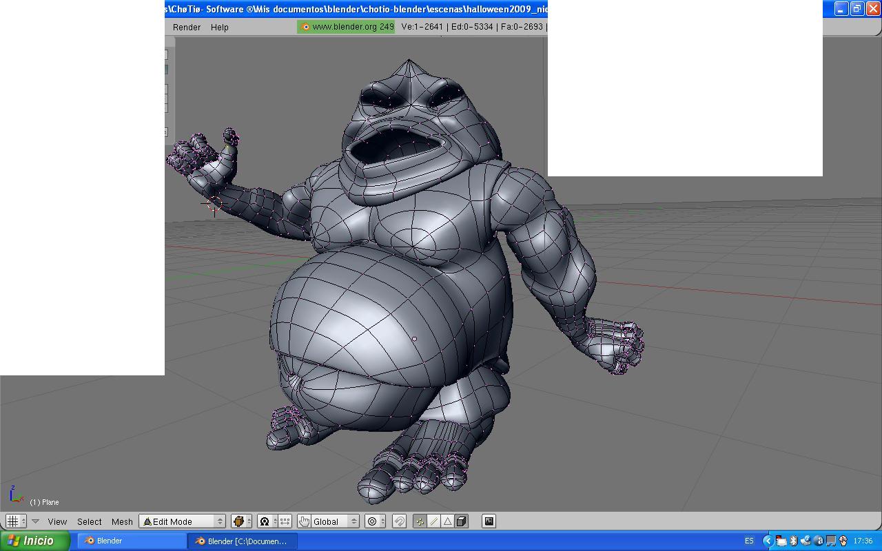

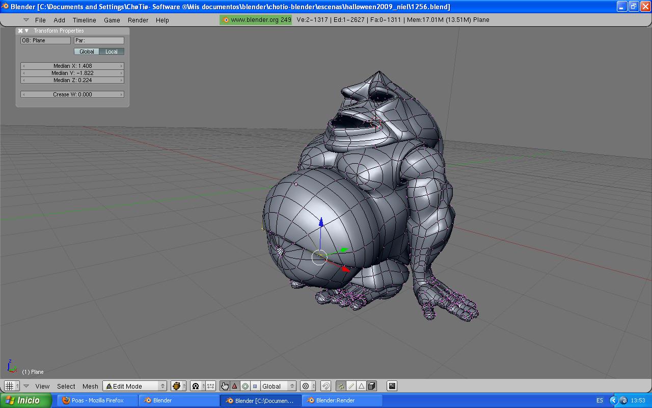

    Buenas. Estoy haciendo un pequeño personaje, a ver qué os parece. Intento cuidar los loops para darle mejor forma. Tras esto quiero ponerle un bone básico, una postura y a seguir un poco con el sulpt, pero eso más adelante.
    Las críticas son bienvenidas. Saludos.

    Cuando hagas un modelo que pretendas esculpir, intenta mantener los polígonos de un tamaño similar, de lo contrario veras que las brochas se comportan de forma muy distinta de uno grande a uno pequeño.
    Deberías elegir si el personaje esta vestido o desnudo, porque si esta desnudo como indica el ombligo, los brazos parece que lleven mangas y no queda bien.
    Espero que no pretendas animarlo, porque sin piernas ni cuello es un auténtico infierno, te lo aseguro.

    Eso de animarlo me lo han advertido ya debe de ser un auténtico infierno, efectivamente es para una imagen estática. Lo de las mangas quiero hacer que el pelo (estilo gorila Donkey Kong) acabe en la muñeca y se sobreponga a la mano un poco. Una camiseta con el ombligo al aire. Lo de los polígonos de igual tamaño no lo sabía, siempre se aprende algo. Creo que para texturizar también se intenta unas proporciones en los polígonos similares. Gracias por el comentario Caronte. Sigo más con el modelado. Saludos.

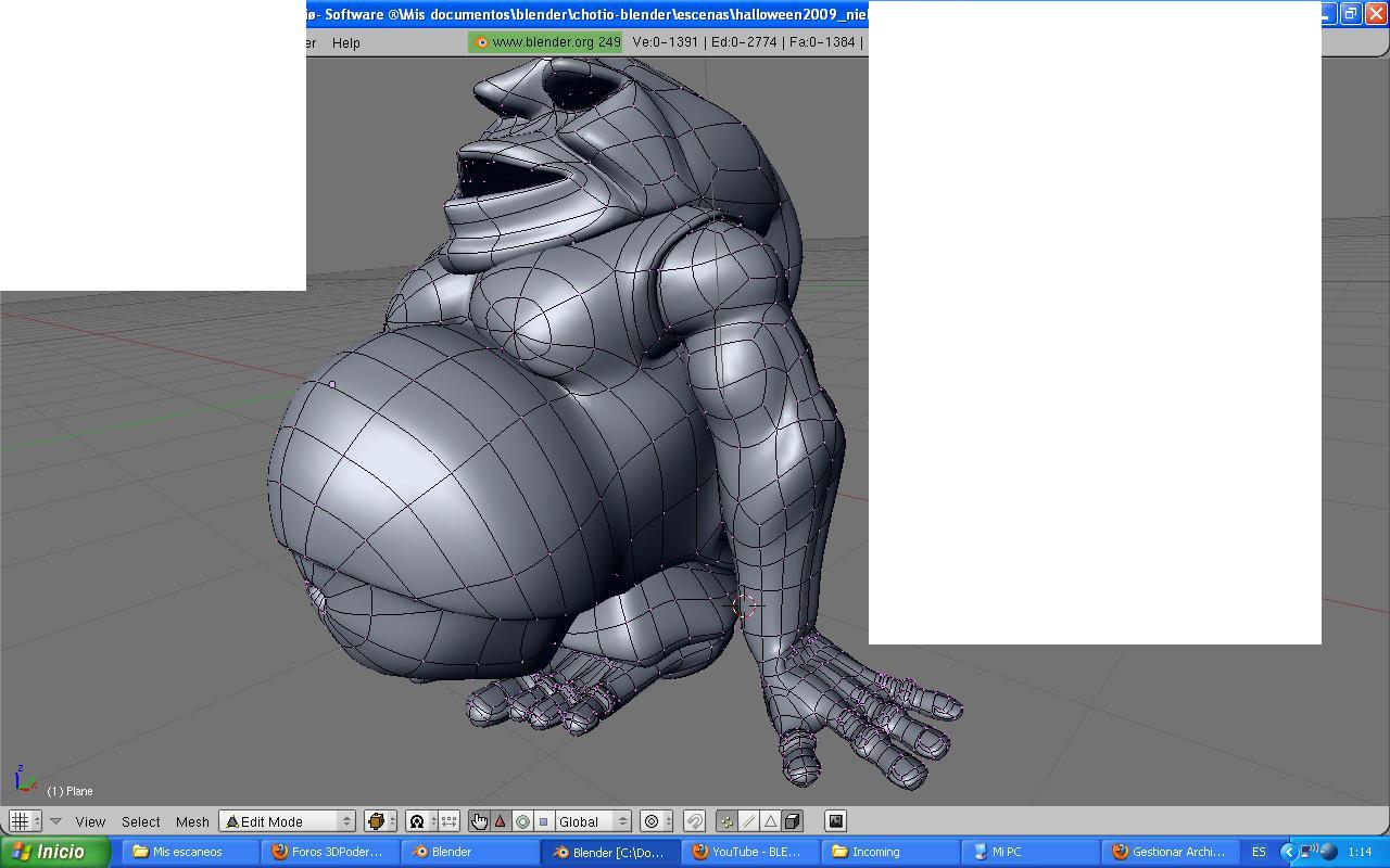

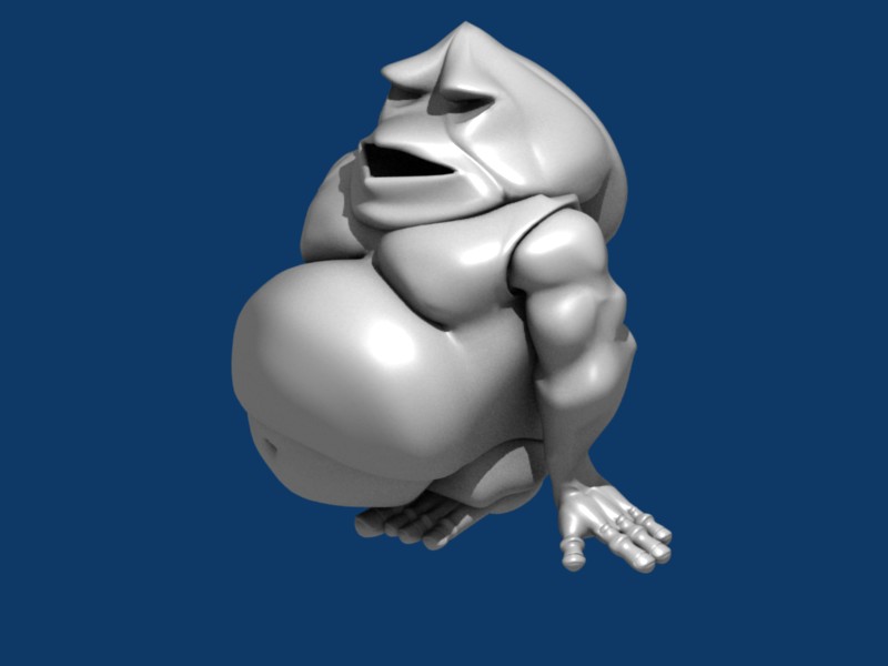

    Gracias de nuevo Caronte, eres un libraco abierto. He soldado ya las manos y los pies, no pensaba hacerlo, pero gana bastante. Para todo el cuerpo, incluido cabeza quiero pelos y para la camiseta Sculpt.

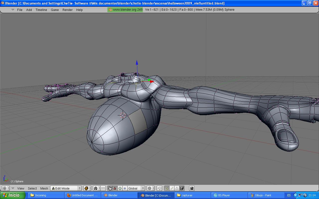

    Unos avances del modelado, creo que voy a ponerme con la postura y después con el Sculpt (lo estoy temiendo por el pedazo de patata que tengo de ordenador). Saludos.

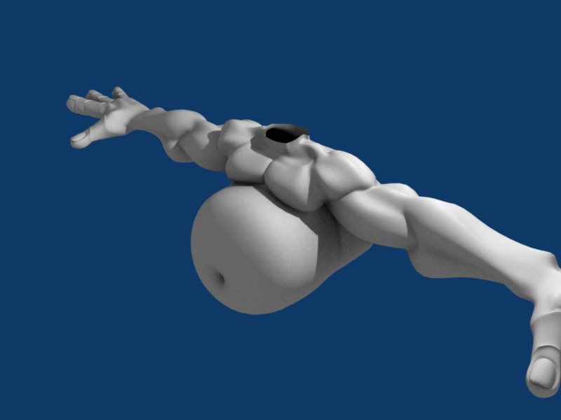

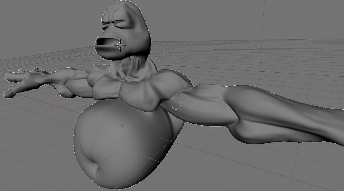

    Esta mañana he estado haciendo pruebas con el Sculpt y el ordenador se me cuelga con el multires 9, más o menos cuando tiene un nivel de detalle decente, así que, no creo que pueda utilizar esta herramienta hasta comprar mi antoñete. Intentaré hacer las pliegues de la camiseta con texturas, y luego le añadiré un poco de Nor para disimular. No es lo mismo, pero es lo que hay.
    He estado poniendo la postura al muñeco para poder empezar con los efectos de pelos, si se os ocurre algo para mejorar, se agradecen comentarios. Saludos.

    ¿Nivel 9? Con un nivel 4 o 5 tienes de sobra para esculpir las formas básicas en esa malla, incluso los detalles medianos, también los puedes hacer cómodamente.
    La próxima vez, ya sabes: intenta evitar tanta diferencia en los tamaños de los polígonos (dedos del pie vs barriga) y no te pasaran estas cosas.
    Posdata: pienso que (al menos) la cabeza necesita mucho más trabajo para no dar la sensación de algo caóticamente simple.

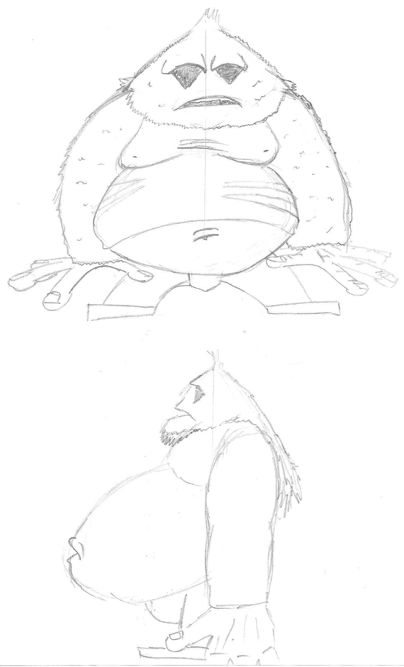

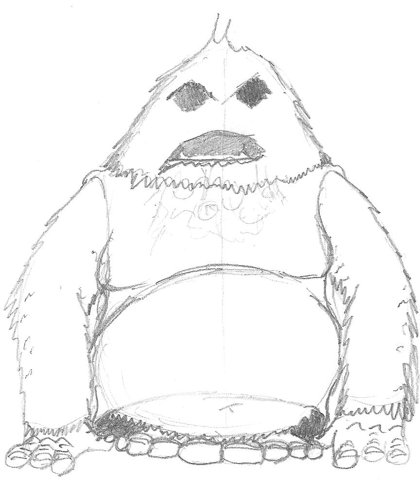

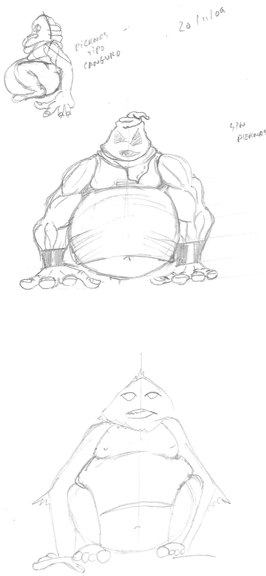

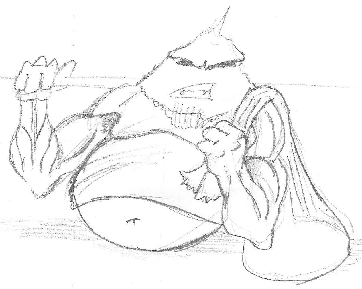

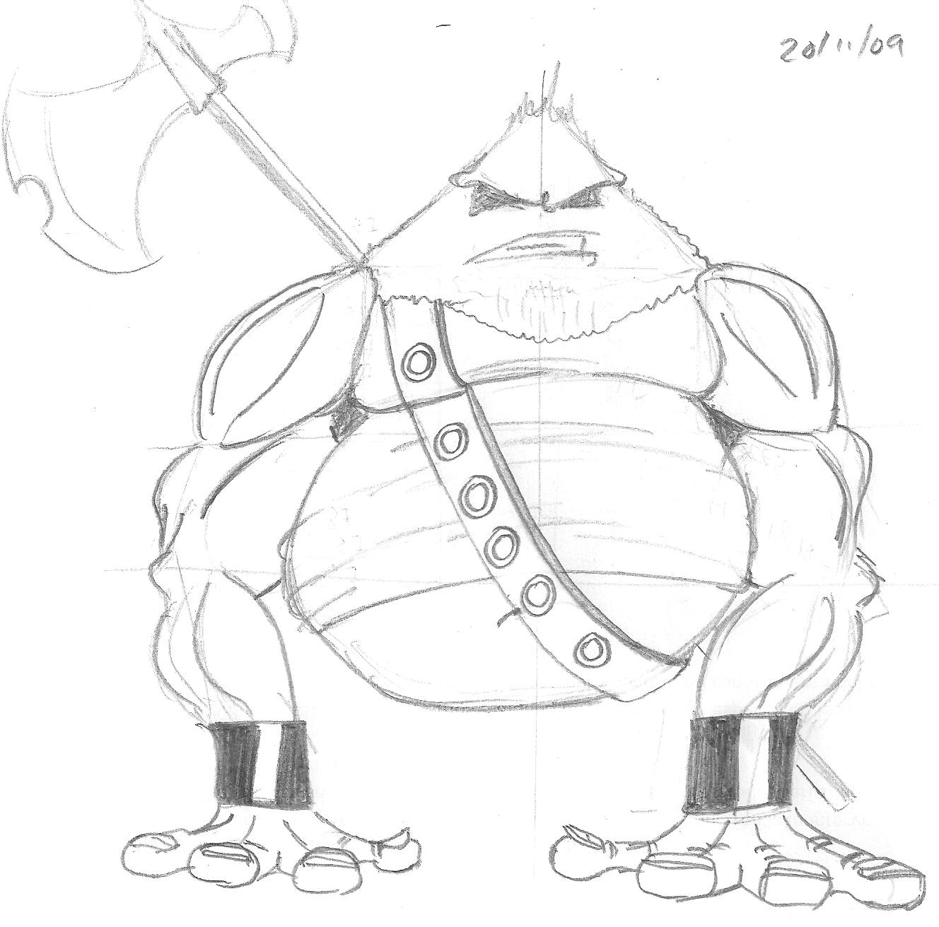

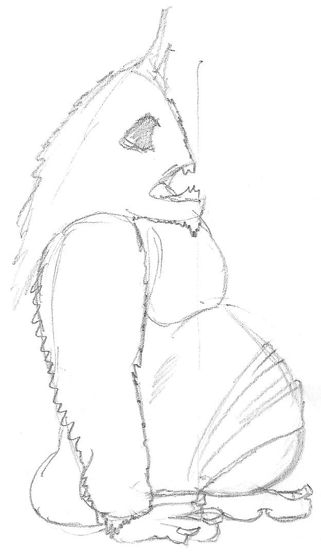

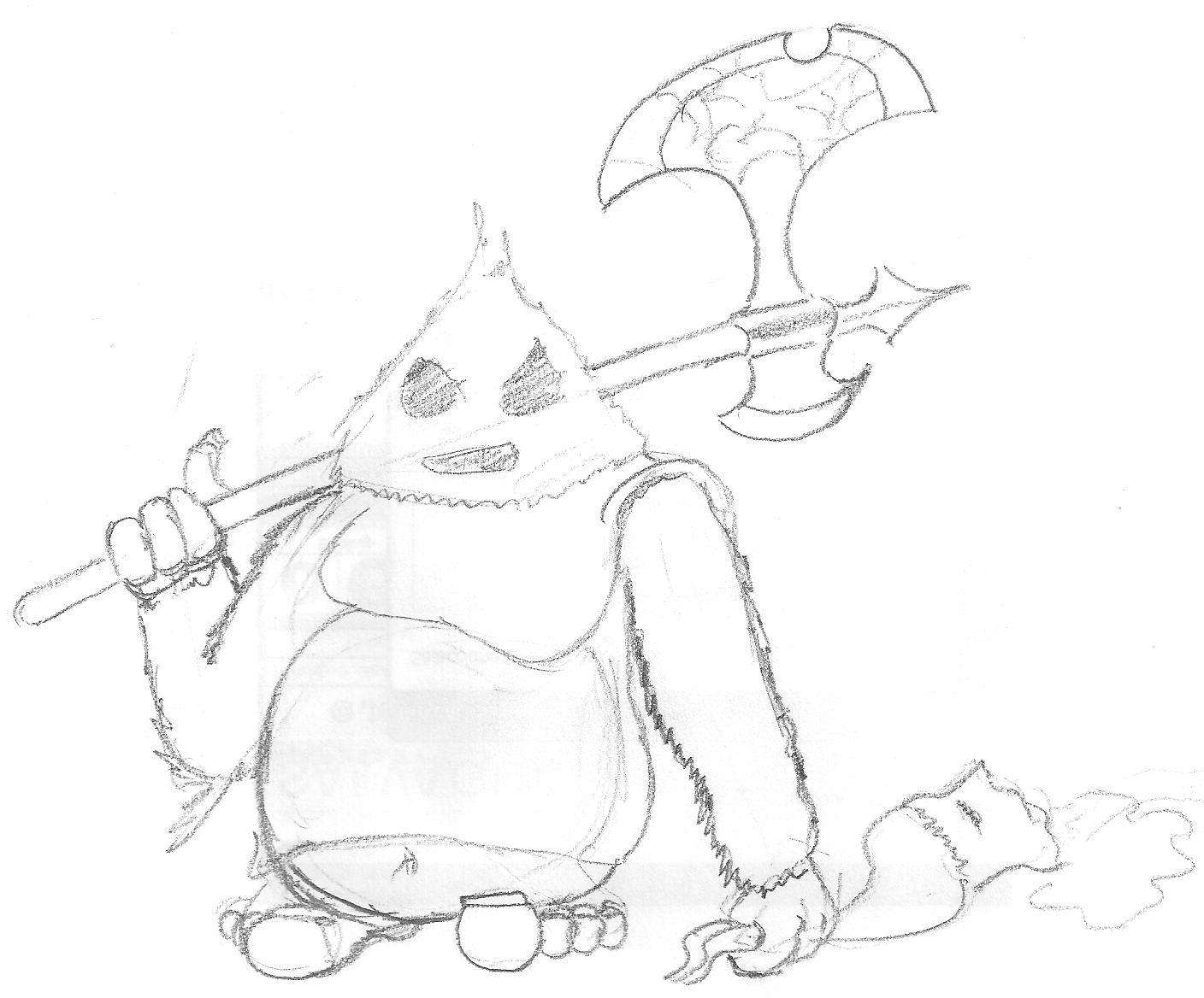

    Bueno pues ahí van unos dibujos a ver qué os parecen. A mí me encanta dibujar y soy de los que piensa que, sin un buen dibujo no sale nada bueno. Eso de modelar por modelar, o hacer borrones a ver qué sale, no sé, no le veo sentido.
    ¿Qué opináis de los dibujos? Saludos.

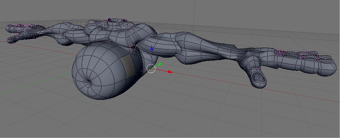

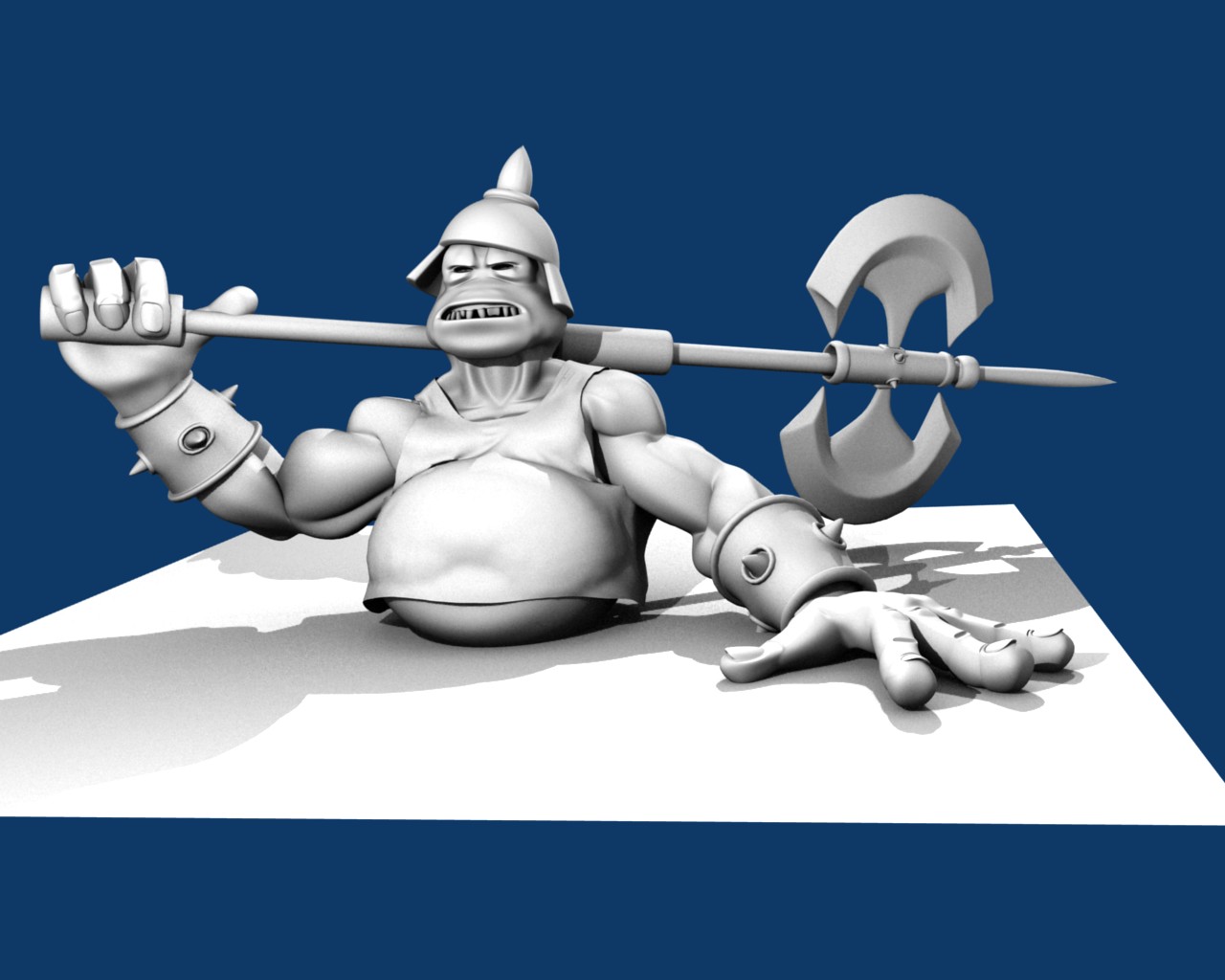

    He remodelado el brazo completamente, a ver qué os parece ahora. Saludos. Adié.

    He remodelado desde cero el monstruo de nuevo, ahora lo veo todo limpio y bien definido en la Maya. Espero críticas. Saludos y gracias por los comentarios.

    Esta mejor, pero para mí gusto falla sobre todo la anatomía. Ya que es un humanoide musculoso, deberías usar fotografías de culturistas (bodybuilders) como referencia y a partir de que sepas donde va cada cosa, lo exageres y deformes como quieras, pero de forma coherente para que se vea creíble.
    Si no te aclaras con la geometría para conseguir ciertas formas, es mejor que lo esculpas todo y después retopologices tranquilamente.

    Si yo quisiera hacer algo parecido a ese modelo, haría primero un humano anatómicamente correcto y lo guardaría como plantilla para usarlo más veces.
    Luego cogería una copia y le daría al Sculpt o a retocar a mano. Si hace falta cortar brazos, cabeza o barriga y meter malla nueva, pues lo haría. Pero nunca partiría de cero en caso de no quedar contento con la evolución del modelo y querer empezar de nuevo.
    Tendría dos cosas al mismo coste que una en términos de tiempo.
    En cualquier caso, el bicho ha mejorado, pero sigo viendo indefinidos los pies.
    Aunque si camina como un pingüino son válidos.
    Dale caña.

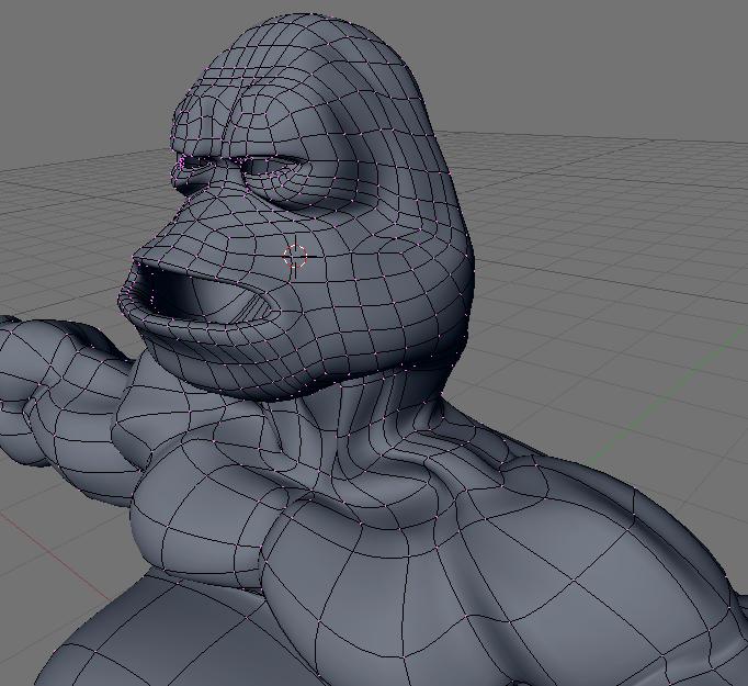

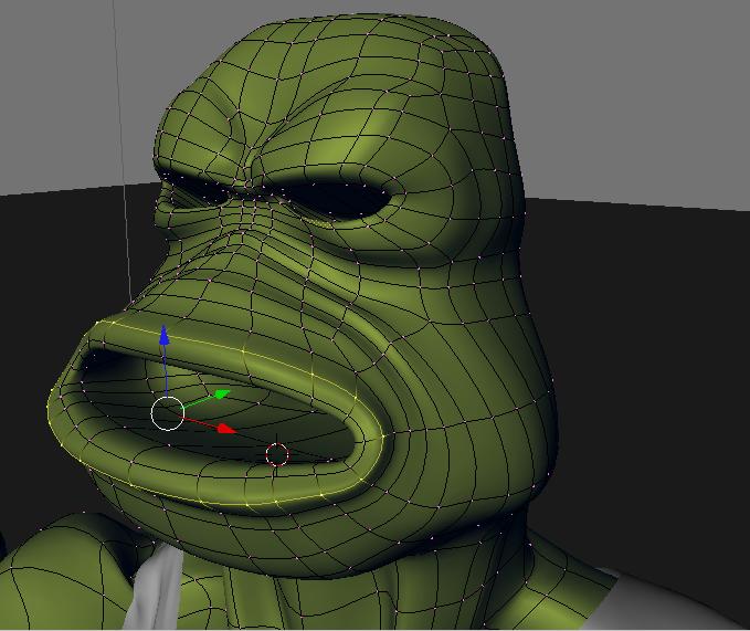

    Subo algunos avances de la cabeza. Tengo ya ganas de darle caña al Sculpt, aunque sea a trompicones algo saldrá. Es una mezcla de torguta ninja con gorila (la cabeza).
    Voy a buscar algún tutorial de cómo marcar músuculos y sobre todo de cómo hacer arrugas para la camiseta. Saludos.

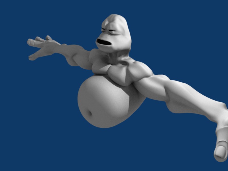

    No me he podido resistir a darle unos toques al Sculpt, a ver qué os parece. Tengo que mejorar el cuello porque el músculo del hombro al cuello (creo que trapecio) no está bien colocado. Saludos.

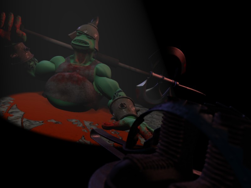

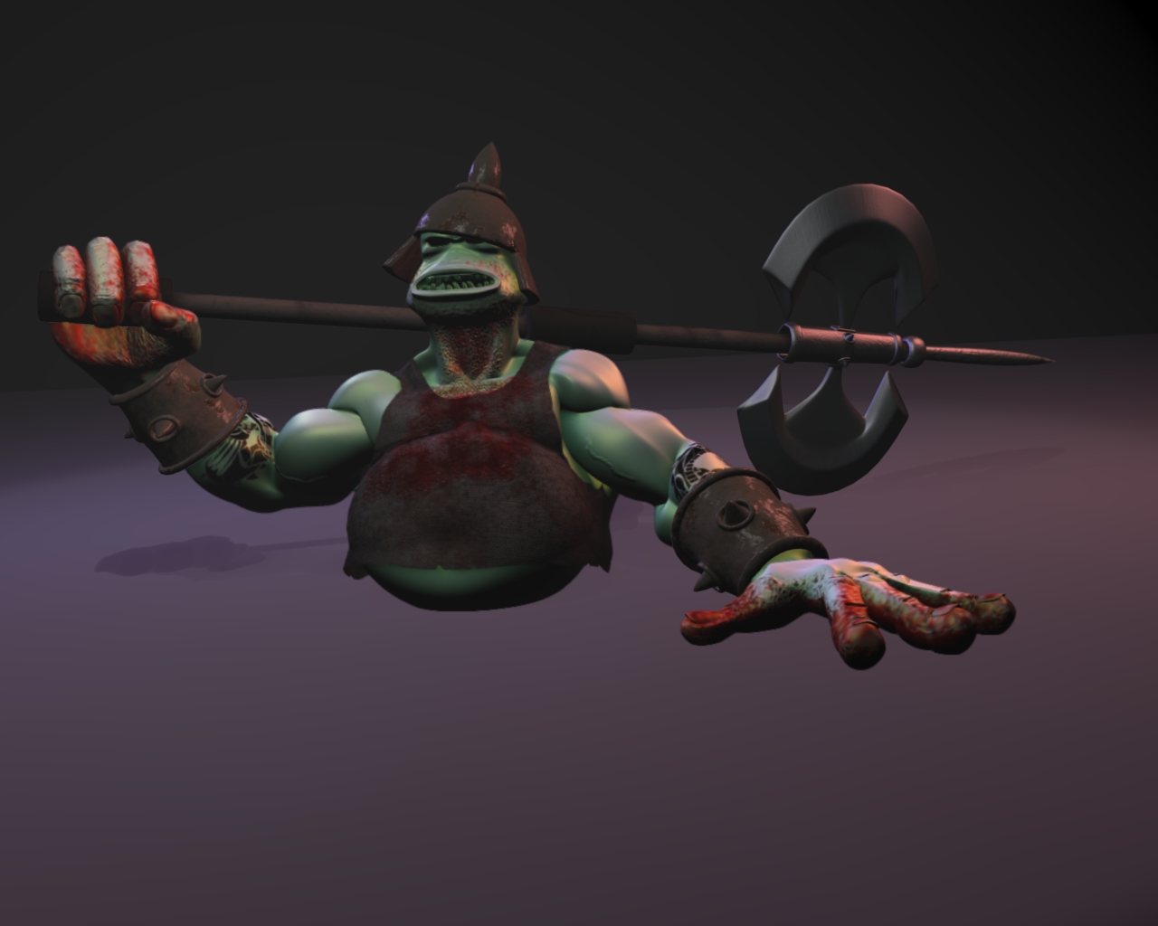

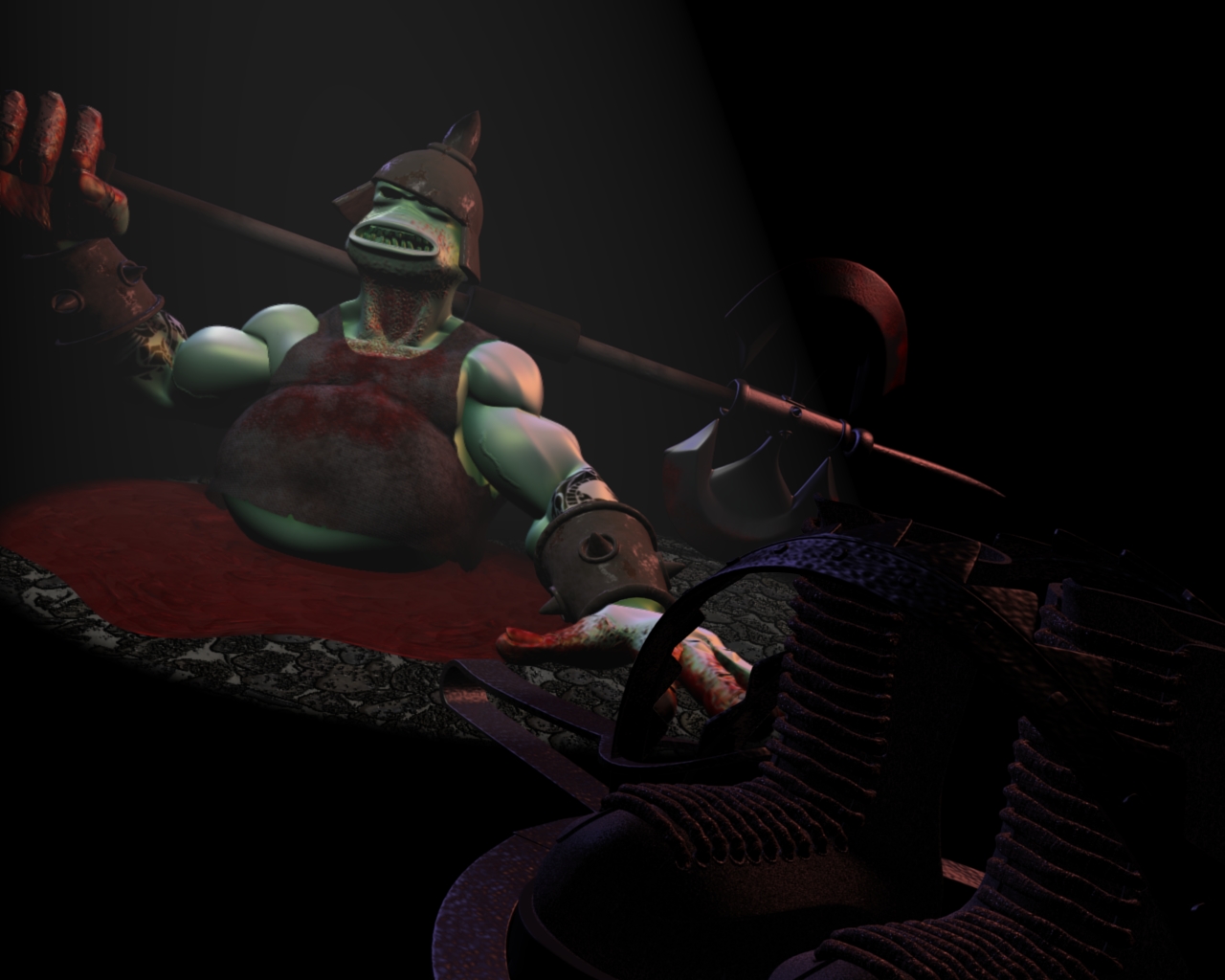

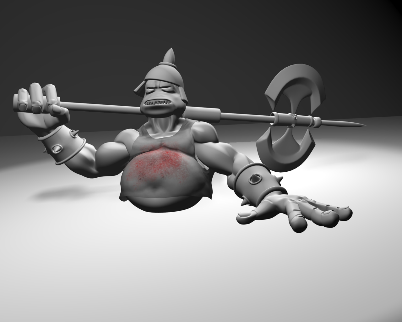

    Buenas. Empezar diciendo que he estado de vacaciones y por eso no he publicado nada por este hilo. He estado unos cuantos de días practicando con el Sculpt, con pelos, con telas, etc. Al final no se va a parecer al dibujo de referencia (algo que no me gusta pues es una chapuza). Con el Sculpt, tras hacer varias modificaciones en los músculos pensé que si le iba a poner pelos era una estupidez, así que, iba tan solo a esculpir un poco las telas.
    Al hacerle la camiseta por retopología me di cuenta que era para mí difícil esculpir, pues no tengo experiencia, además de que debía de hacer una especie de tamden entre pelos y Sculpt en camiseta para que no se atravesaran. Los pelos los he dado por perdidos porque no puedo con ellos, el PC me peta con las pruebas y luego al renderizar nada parece lo que es. Problemas con los pelos-materiales y un montón de que al final acabaron con mi paciencia. En fin, que ha pasado de ser una especie de hombre del saco a ser un tiípico monstruo medieval.
    Lo que he hecho es ponerle armature, posarlo y aplicarle el armature para más tarde recolocarle algunas partes que no me gustaban como quedaban. El rigg no es mi fuerte (también necesito práctica en ello, lo se). La camiseta la he hecho con Clothes simulándola en caída hacia el cuerpo.
    En definitiva el resultado es este preview que os pongo, espero os guste porque creo que voy a pasar a las texturas. Le encuentro defectos en el brazo derecho (parte de dentro del codo), mano derecha que no me convence aún como agarra el hacha y la camiseta en la axila izquierda que hace una arruga muy fea. Saludos y gracias a todos por vuestros comentarios me está encantado el resultado y en parte se debe a vuestras críticas.

    Vaya mejorado mucho, el hacha se ve muy bien. No tiene piernas por alguna razón?
  28. #28
    May 2004
    332
    Monstruo
    Siempre andaba metiendo la pata, y al final decidió cortarselas. Simplemente en el diseño del personaje original tenía unos pies pegados a la barriga. Discutiendo y hablando acerca de cómo andaría con diferentes foreros llegué a la conclusión de que era mejor sin piernas. La forma de avanzar la tengo detallada unos mensaje más arriba. Saludos y gracias por los comentarios.

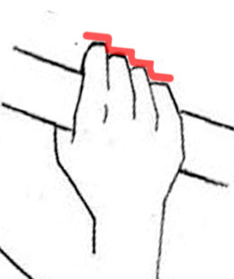

    Bueno me gusta el concepto, y ojalá y lo puedas animar. Pero lo que no me gusta mucho es la postura sobre todo la de la mano izquierda, no creo que sea la manera correcta de coger un mazo.
    1.- Los dedos de la mano al coger un objeto formar una especie de escalera, ya que los dedos no tienen el mismo tamaño.
    2.- El músculo de nuestro dedo pulgar es siempre el soporte del peso de lo que cogemos, en cambio en tu imagen el dedo pulgar esta hacia atrás, y eso hace que no se vea natural.
    Espero te sirva. Saludos.

  30. #30
    May 2004
    332
    Monstruo
    Ante todo pedir perdón por no haber puesto nada durante tanto tiempo, pero el trabajo en estos días es brutal y tengo que aprovechar, siendo autónomo no todos los días se puede decir lo mismo.
    Como hoy ha sido fiesta, pues he tenido un rato para seguir con el bichejo, he mejorado la mano y la parte de dentro del brazo derecho. Pues como magie me comentó estaba muy fea.
    Os dejo el último render, ya me he pasado al Blender 2.5, craso error pues el render-bake de texturas no lo encuentro o aún no lo han implementado. Eso si los renders son más rápidos y he podido tocar un poco las luces y texturas. Saludos y gracias a todos por los comentarios.

  37. #37
    May 2004
    332
    Blender Monstruo
    Buenas. He tenido tiempo entre polvo-ron y polvorón y aquí os dejo el resultado. Oscurarte tu curso está genial, lástima no haberlo cogido al principio.
    Creo que ahora los loops de la cara están perfectos, me voy a poner con las manos porque no me terminan de convencer. Saludos y gracias por vuestros comentarios.
