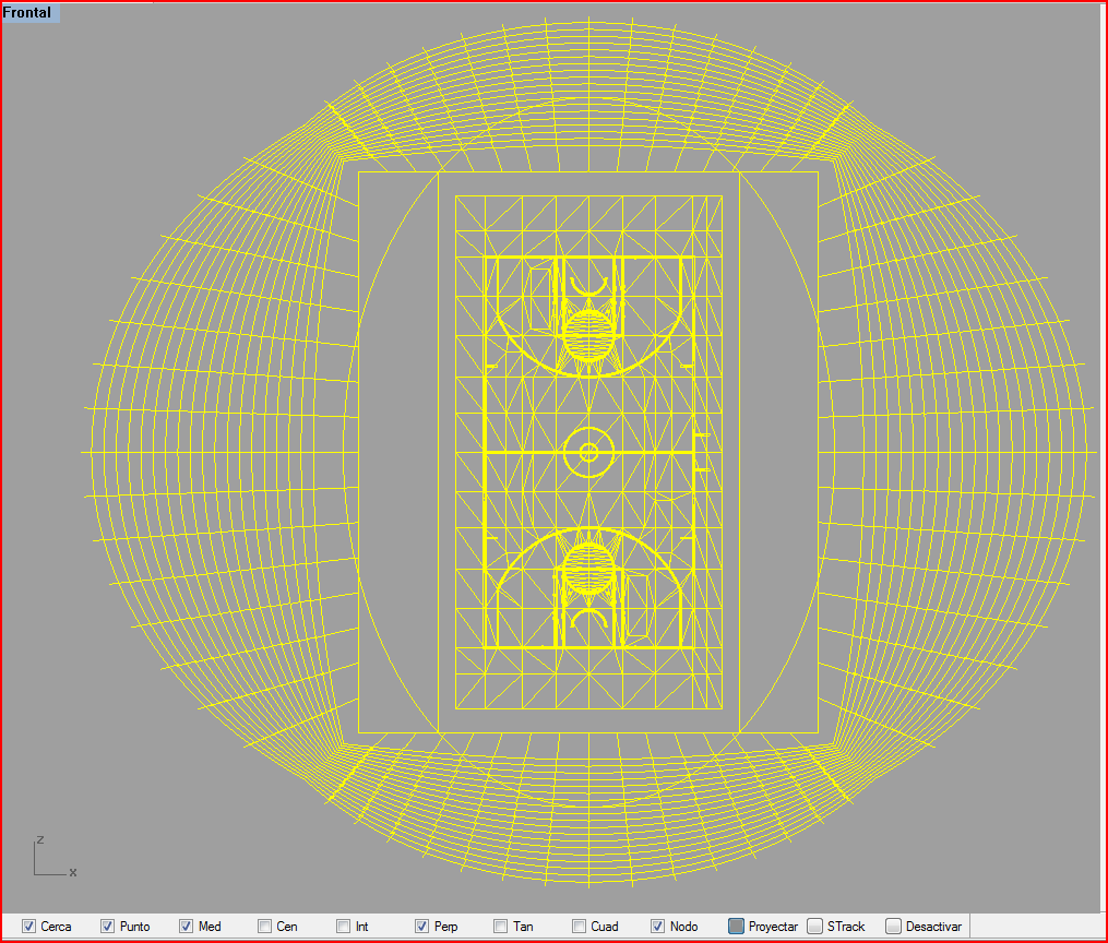

    Hola buenos días tengo un problema con un suelo de una cancha de baloncesto en Rhinoceros, el suelo es demasiado grande en relación a la rejilla he intentado aumentar la rejilla, pero aun cuando la aumento al máximo que me deja Rhinoceros sigue siendo demasiado pequeña, ¿Qué puedo hacer?
    Os adjunto el archivo a ver si alguien logra que la rejilla aumente lo suficiente para poder iniciar la construcción de gradas usando la rejilla como ayuda para el modelado. Gracias.

    Adaptar la rejilla a este modelo
    Aquí tienes una captura, el problema es que la rejilla es imperceptible, para verla hay que aumentar muchísimo el zoom, y no sirve como referencia de modelado.
    He intentado aumentar el tamaño de rejilla al máximo, pero aun así sigue siendo imperceptible.
    Si no entiendo mal tu problema es que no puedes visualizar la grilla de Rhino. Primero había pensado que era alguna rejilla para utilizar en alguna parte del estadio.
    Lo primero que tienes que hacer es cambiar las unidades de medida. Suponiendo que por defecto tienes que cada cuadrado de la grilla mide 1x1 centímetros, hace que midan 1x1m. Y otra cosa que puedes hacer si aún te queda muy grande, es trabajar en escala. Luego utilizas la herramienta de escalar 3d para llevar todo a la medida que tu quieres.
    Si te interprete mal decirme.
