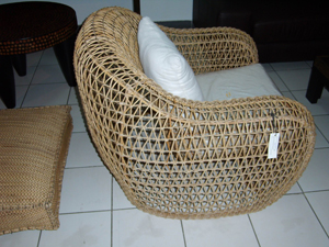

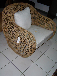

    Como modelo este sofá?
    Pues eso, no sé muy bien cómo hacer este sofá de mimbre o algo así, si alguien me puede sugerir algo, estoy atascado. Gracias.

    Pues no tengo mucha soltura con el modelado, con lo que mi aportación es, a lo mejor, un poco descabellada o existen maneras mejores de hacer las cosas, pero yo diseñaría el sofá de manera normal (sin preocuparme del efecto mimbre) y luego jugaría con un parámetro que se llama lattice.
    Este parámetro permite dejar visibles solo las aristas del objeto y modificar el grosor y el aspecto de las mismas.
    Creo que eso te puede servir, a la espera de un gurú de estas cosas que seguro lo hace más sencillo.

    Prueba a modelar con patch y renderizar wire o extraer Splines para darles grosor y convertirlas a malla, quizás se te quede muy acertado.

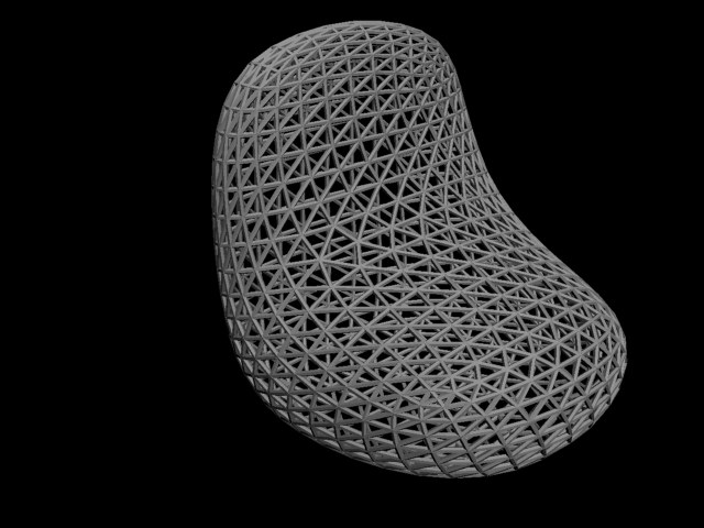

    Crea un Low poly del sofá y agrega un HDS para subdividir, luego el lattice. Se logran cosas bastante similares en poco tiempo.

    Perdón, uso 3dsMax 8. Gracias a todos, me habéis ayudado mucho, lo del lattice lo había utilizado ya, pero no conseguía la triangulación de la malla base por lo que no me salía una malla como la que ha hecho Necromancer, que es perfecta a falta de modelar el sofá.
    A ver si consigo mantener la triangulación de la malla para conseguir con el lattice el efecto de mimbre.
