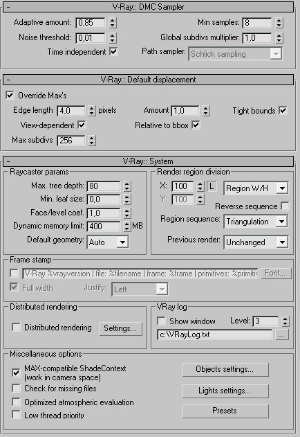

    Hola franklinrcp. Mira así a primera vista 500 subdivisiones en lc, son pocas (por defecto 1000), entre 1000 y 1500, seria bastante mejor, no sé porque el valor de la saturación lo has bajado a 0.2 y el valor de las pases de LC también lo has bajado a 4 (por defecto .
    Haz pruebas con lo que te comento a ver qué tal, y aun así hay un magnífico tutorial de iluminación en este foro, con el que creo que todos hemos aprendido.
    Podrías empezar por aquí: https://www.foro3d.com/f20/iluminaci...Vray-5474.html.
    Espero que te sirva, un saludo.

    A ver. Yurtero tuve que colocarle un Vray light arriba para mejorar la iluminación general, no sé si hice bien, pero creo que se ve mejor.
    Como me aconsejaste cambie los valores, saturación la deje en 1, las subdivisiones las subí a 1500 y los pases a 8.
    A ver que tal, mejoré pero aún le falta cierto?
