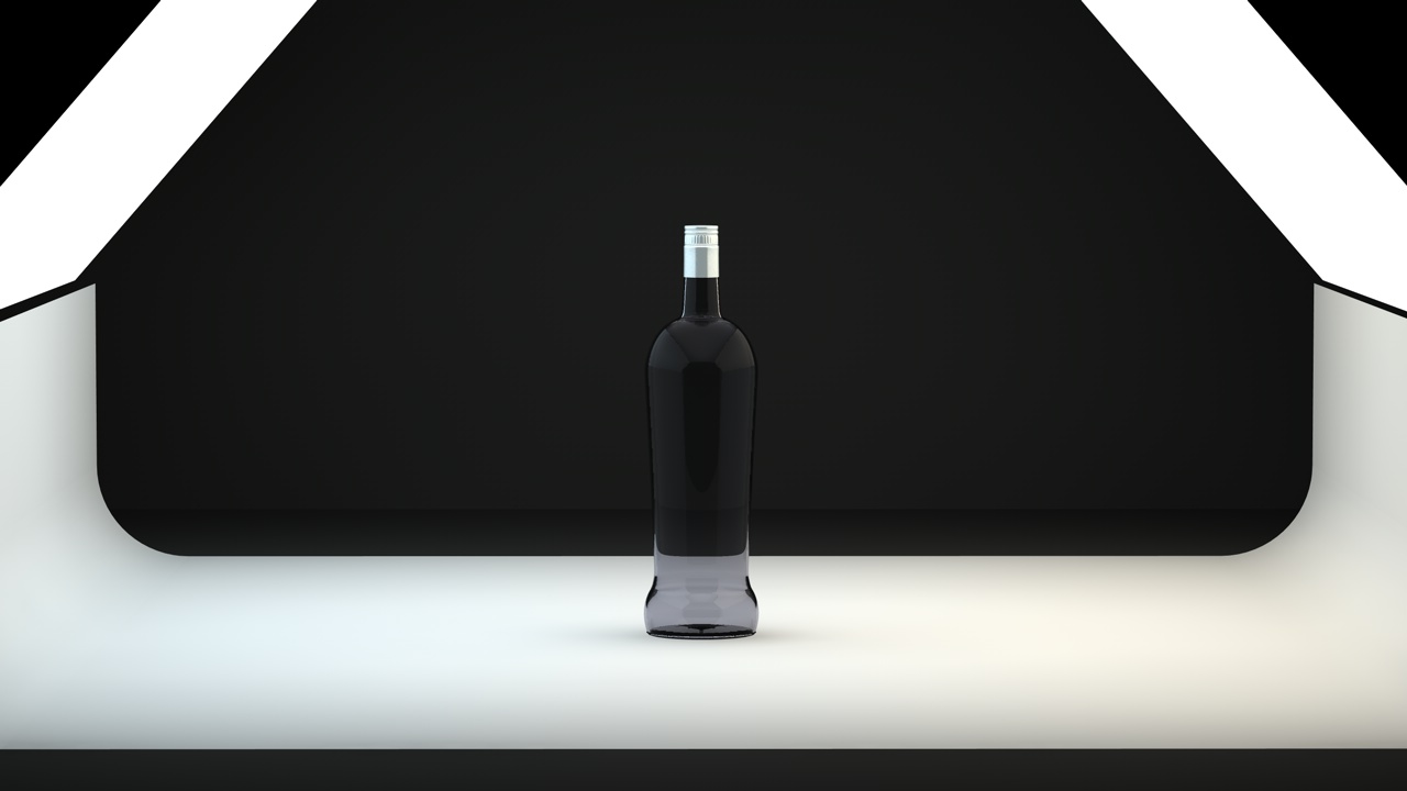

    Hola. Bueno, desde ya hace unos días estoy intentando de hacer una botella de vodka en Cinema 4D para una publicidad y no consigo introducirle liquido dentro.
    He probado con copiar la botella y re-escalarla para meterla dentro de la botella original y cambiarle la textura. Pero no consigo que quede dentro como si de un liquido se tratase.
    Quisiera saber si alguien sabe de algún método de emular o introducir liquido dentro de un modelo de una botella vacía, con un efecto realista de ser posible.
    Les dejo una imagen de la botella:.

    Si no tienes Real Flow a mano lo que haría sería coger un tubo, darle muchas subdivisiones, introducirlo dentro de la botella adjuntándolo y luego con la herramienta de esculpir iría esculpiendo hasta lograr un efecto de liquido. No obstante lo que te va a dar realismo es el material.
