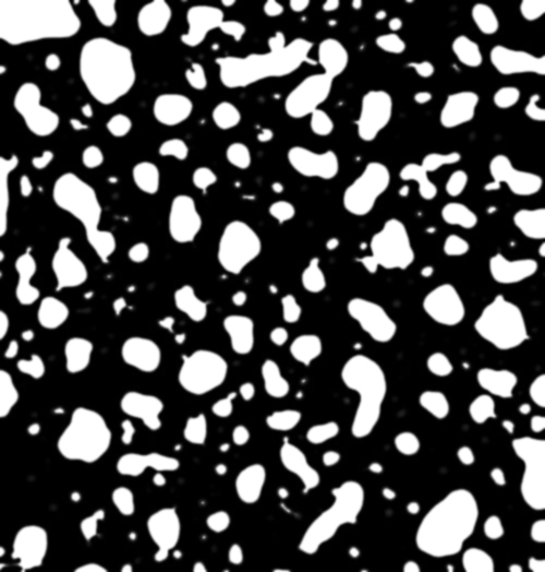

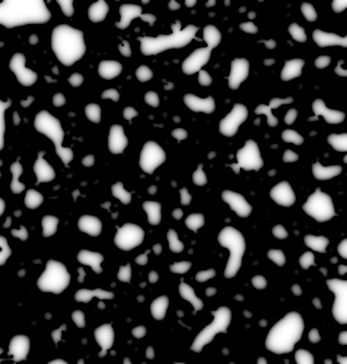

    Hola qué tal, como andas? Tenía mucho que no me conectaba, y vi tus respuesta a mi interrogante, de cómo lograr colocar gotas a una botella, etc he intentado algunoas cosas y tengo unas mapas que quisiera que los evalúaras si es posible, hice un tutorial que bien sobre la técnica de cómo colocar gotas, pero he tratado y tratado y no veo resusltado favorable, uso max y Vray 1.5, la botella es de vidrio, hay un mapa de mask y otra para Bump las saque de una image de gotas. Saludos.
    Michael.
Nombre: Water drops bump map.jpg
Visitas: 3360
Tamaño: 116.5 KB
ID: 73744   Clic en la imagen para ver su versión completa.
Nombre: Water drops mask map.jpg
Visitas: 3625
Tamaño: 149.2 KB
