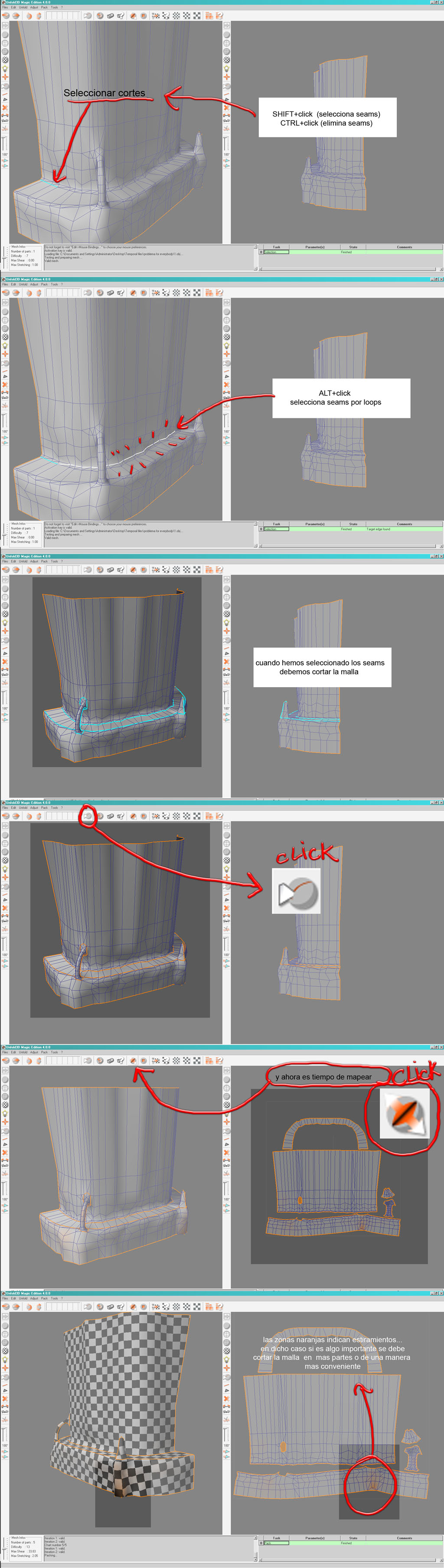

    Es lo que te hemos estado diciendo, reset x from. Normal, etc. Ahí va explicado paso a paso.

    Hombre si sigues estos pasos te tiene que funcionar si o sí, funciona, ahí está la prueba.

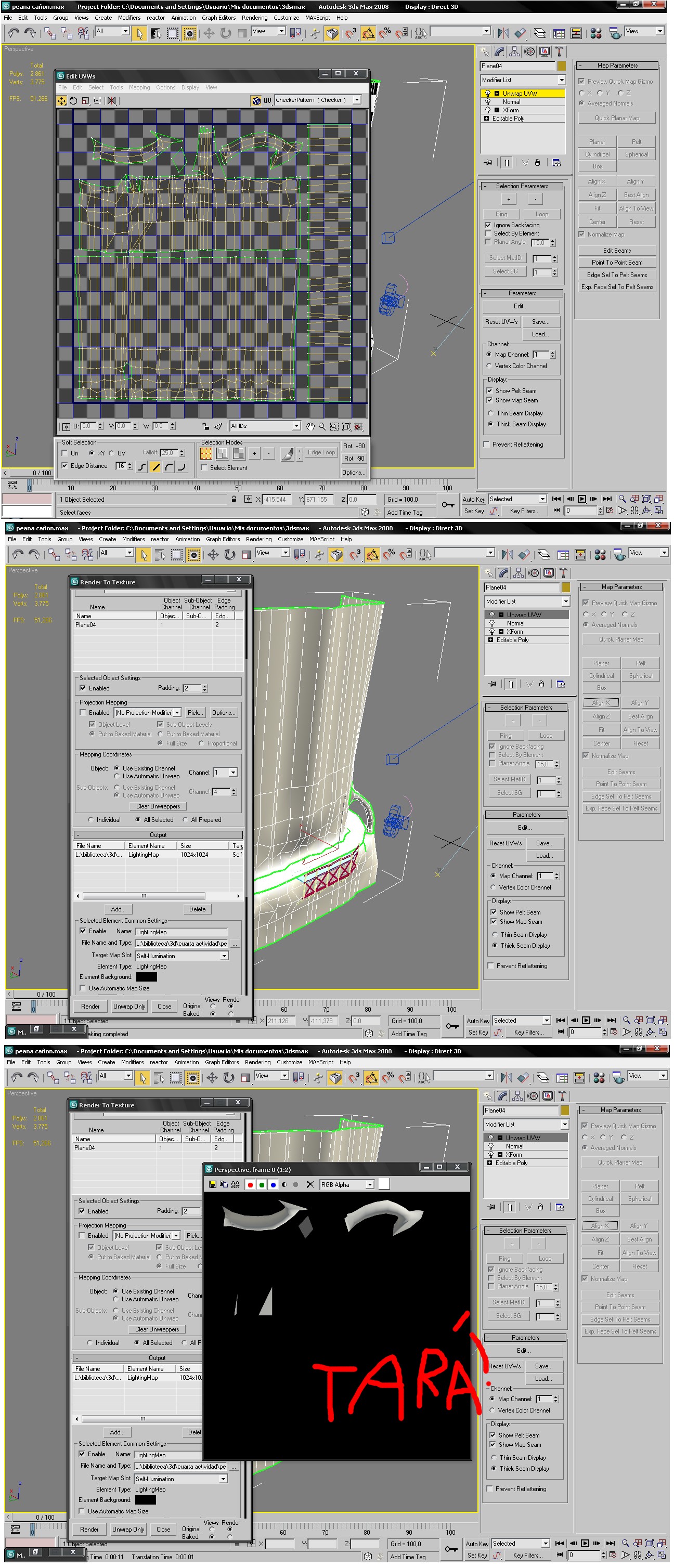

    Te juro que no. Mira mi croquis, con el Unwrap bien limpio, con sus soldaduras y todo. El segundo es con el modificador Shell. Como veis, solo hace bien el arco y lo demás se lo inventa, o lo renderiza como sin las normales estuvieran flipeadas, pero no lo están.
    Importándolo a Blender las normales están bien.
    Si en el modificador normal de doy también a Flip Normals, me lo hace, pero todo a la inversa, es decir: todo bien menos el arco.
    Tendrá algo que ver que el arco lo empecé realizando como geometría aparte con un cilindro atachado a Bones? Después quité los Bones y adjunté el cilindro deformado a la geometría que ya tenía, unas cuantas caras nuevas para unir y ya está.

    Hola de nuevo, no edito porque son cosas diferentes. He encontrado la solución, pero no el problema. La solución fue unfold3d. El muy cabrón hace unos UVW muy majos con tan solo unos cuantos cortes (seams) muy básicos. La exportación a max es perfecta, y en 3dsmax solo tuve que tocar un poco los UVW para escalarlos un poco y hacer un buen pack.
    Gran programa A78, no sabía de su existencia.
    El problema dios sabrá cual es, pero creo que a partir de ahora aré los UVW con éste programa. Muchas gracias a todos por la información. La verdad es que con éste problema he aprendido pequeñas cosas sobre el Unwrap para mapear como dios manda. Muchas gracias a todos por la ayuda, aunque sigo sin saber cómo desactivar el 2 sided de los visores.
