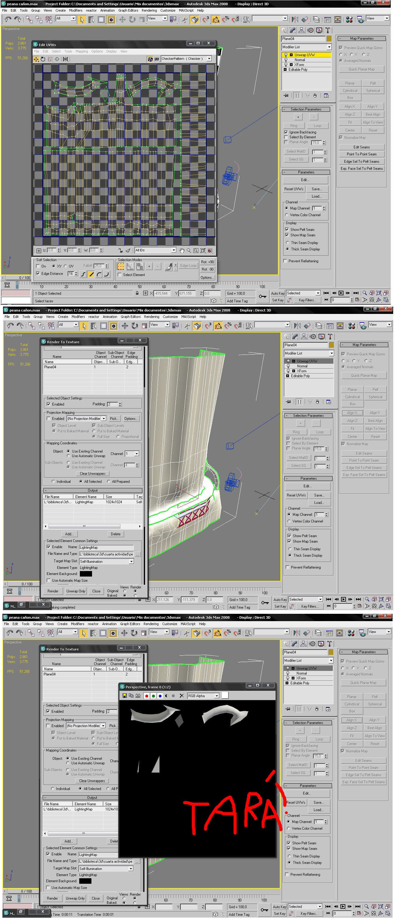

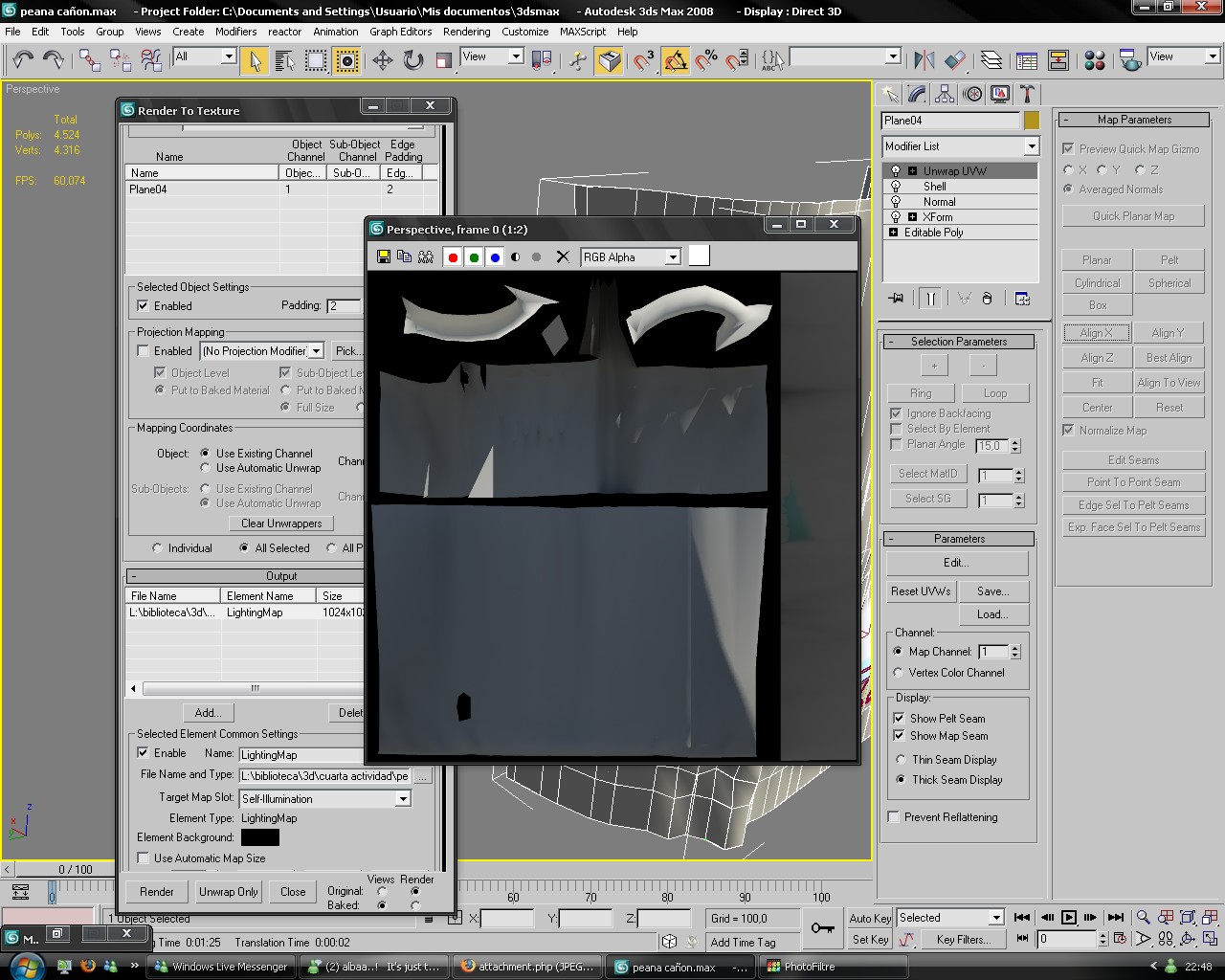

    Hola, veréis, haciendo un modelado en quads aplico el Unwrap UVW y va genial. Hago lo de siempre, es decir, pongo un checker, veo que la textura no quede estirada y hago unos cuantos quick planar map para Unwrapear todo.
    Cuando hago el render to texture para sacar los lightmaps, todas las partes que no están hechas con un Flatten mapping, un normal mapping o unfold mapping aparecen completamente en negro, es decir, no se renderizan. Problema de la luz seguro que no es, ya que he probado con todas.
    Yo creo que puede ser cosas de los seams, pero no estoy seguro porque ahora los he hecho a mano y haciendo planar maps bien hechos o Pelts, me sigue sin renderizar esas caras.
    Agradecería mucho la ayuda, estoy trabajando con max 2008 y venía de max 7, y fastidiar, toda esta del Unwrap no era tan completa, pero no daba este tipo de errores ni de lejos.
    A, por cierto, es para la cuarta actividad de videojuegos.
    Agradecería cualquier tipo de ayuda o sugerencia.

    Sigue sin funcionar. Si activo Flip Normals me renderiza la inversa, pero mal (al revés, obviamente) y si no me lo hace igual. El reset XForm no hace nada.
    Estoy desesperado.
    Adjunto el archivo por si a alguien le da por toquetear.
    Igualmente gracias a los dos por la ayuda, ahora sé que es cosa de normales.

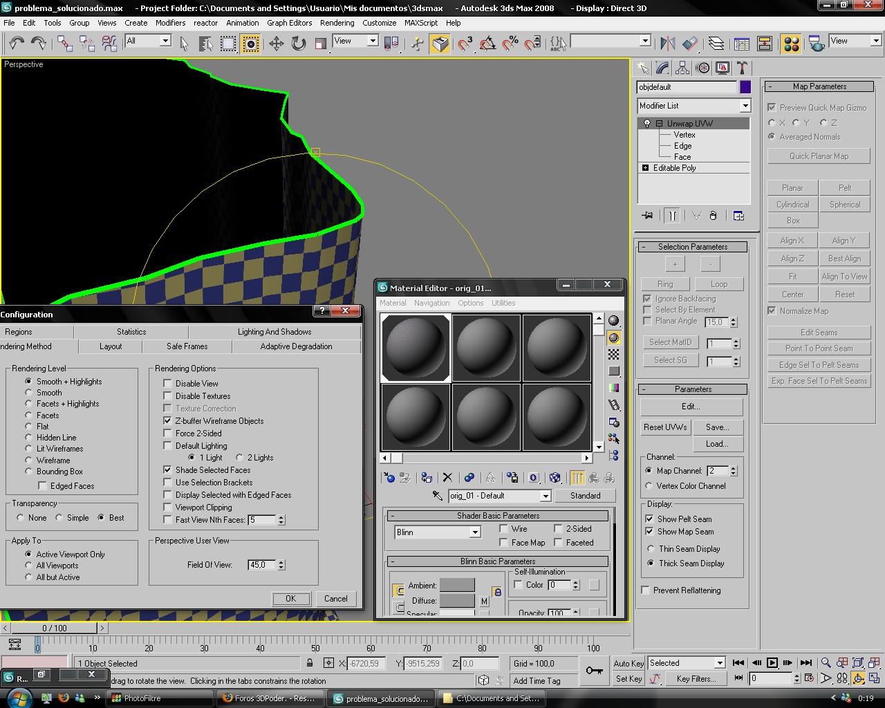

    Vaya. Pongo la versión en.3ds. Divide la geometría según los seams del mapeado. Haciendo un weld debería quedar perfecto. Simplemente añadid en Unwrap UVW y haced un render to texture del lightmaps. Normalmente a mí me renderiza solo el mapeado del arco que va del suelo a la pared por encima de la carretera. Gracias por la ayuda de verdad.
    Edito: ya que estamos y, aunque suene muy de novato, ¿cómo puedo desactivar el 2sided de la geometría en los visores? No lo encuentro o estoy muy ciego.

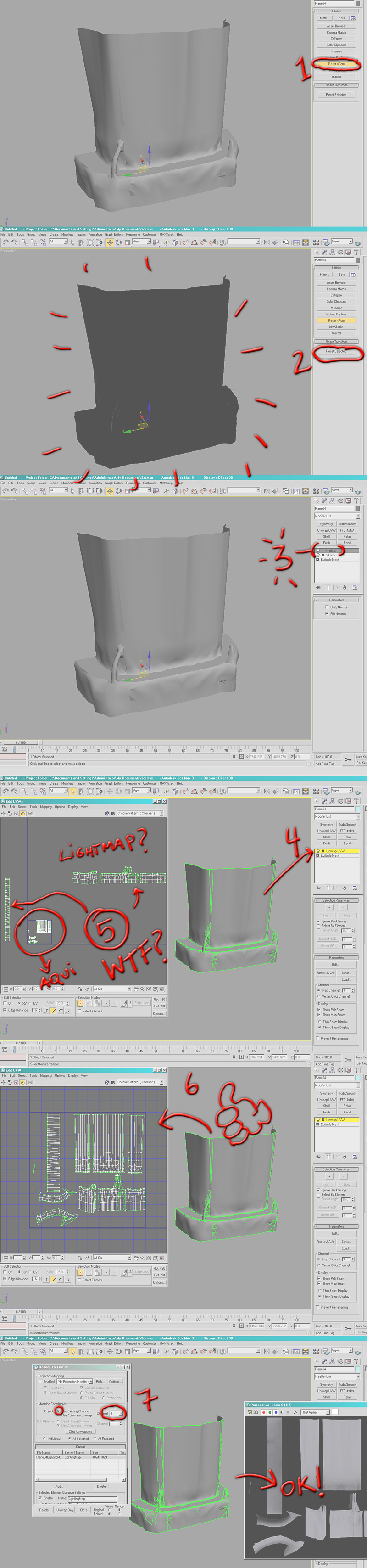

    Es lo que te hemos estado diciendo, reset x from. Normal, etc. Ahí va explicado paso a paso.
