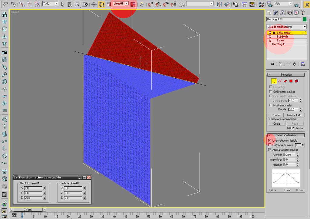

    Ahora mi pregunta, soy todavía novato en esto del diseño 3d y estoy tratando de modelar (y animar) algunas figuras de papiroflexia y me encuentro que es más complicado de lo que pensaba.
    Imaginad lo siguiente: una hoja cuadrada de papel, la doblas por la mitad en diagonal y te queda un triángulo. Este triángulo a su vez lo doblas por la mitad y queda un triángulo más pequeño.
    ¿Cómo harías este modelo en 3d?
    Mi idea era partir de un cuadrado y hacer una división por cada pliegue, y a partir de ahí ir modificando los vértices, pero no sé cómo hacer esto. En 3ds Max puedo subdividir una cara, pero de forma automática. Por ejemplo, un cuadrado lo puedo subdividir en dos triángulos, ¿pero que pasaría si quiero hacer un doblez, no por el centro, sino cerca de una esquina (algo, así como marcar una página de un libro)?
    En fin, agradecería cualquier ayuda, ejemplo o idea, seguro que hay cosas que no veo por estar empeñado en hacerlo de una forma. Muchas gracias por adelantado y un saludo.

    Hola. Pues he leído tu mensaje y me entró curiosidad en cómo se haría. En principio cogería un plano con muchos segmentos, o cualquier geometría plana con modificador subdividir aplicado, una línea para marcar la dirección de doblez y un editar malla con atenuar selección aplicado. Luego vas moviendo tu línea de doblado y eligiendo los vértices para doblarlos (rotar) usando las coordenadas de tu línea.
    Puede ser complicado seleccionar los vértices cuando hay mucha doblez, pero disociando caras y ocultándolas se puede arreglar.
    En la imagen adjunta queda más claro. Esto es con mallas, pero correctores o Nurbs sería más correcto.
    Posdata: luego usaría optimizar, multires o algo para quitar los vértices innecesarios fuera de las dobleces. Usa geometría con una sola cara.
