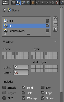

    No entiendo lo de GPU y CPU. Te muestro como tengo los Render Layers.
    Si hago un render normal con F12 lo hace bien, pero si lo hago con Render. Animation no renderiza nada.
    No lo entiendo. Solo renderiza la Render Layer superior.

    Solo tienes marcado un render layers el RL2.
    Me faltaría ver cuántos layers utilizas, para saber si lo tienes bien, porque en scene tienes marcados el 5, 6 y 11 y en Layers, solo el 5 y el 11.

    El problema es que solo renderiza bien la que está en lo alto de la pila. Yo lo que quiero es configurar las Render Layers para renderizar las capas por separado y después componerlas. Lo he resuelto configurando una Render Layer con capas diferentes cada vez. Gracias por todo.
