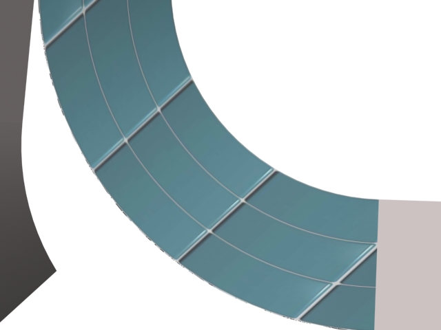

    Hola A78. El problema es que no sé cómo puedo mapear un objeto que no sea un cilindro una caja o una esfera, es decir, no sé cómo generar un mapa de coordenadas para que la textura se adapte a cada superficie ya sea plana o trococónica como en mi caso, si le asigno al objeto un mapa plano, cuando la textura llegue a la parte curva, no se adaptara a esta, creo que deformando el mapa se puede conseguir, pero desconzco cómo hacerlo en las partes curvas de forma que la textura quede radial en esa zona, además de me parece que puede ser bastante penoso ajustar elángulo en el espacio de cada grupo de planos, debe haber otro método.
    Siento no haberlo explicado mejor, supongo que, debe ser una pregunta un poco simple para el que sepa cómo hacerlo.
    Pongo un dibujo con una textura con cuadrícula para explicar mejor lo que quiero decir. Gracias por contestar.

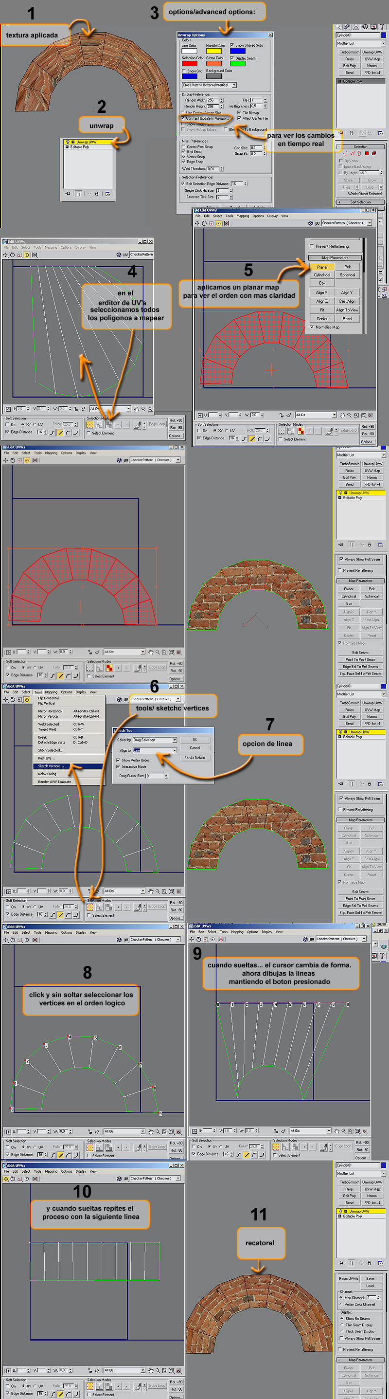

    Vaya, eso lo tienes que hacer con el Unwrap UVW ajustar el mapeado a mano, y aplica un checker o algo al objeto para ajustar la distorsión en tiempo real.

    Vaya, toma 5 minutos mapear una cosa como la que quieres, ahora te hago un tutorial. No, acabo de recordar que hay por aquí un tutorial de Siquier, a ver si lo encuentro.

    Vaya, no si es mi conexión que está mala hoy o que ya no están disponibles los videos, a ver si lo puedes ver. https://foro3d.com/showpost.php?...0&postcount=10.

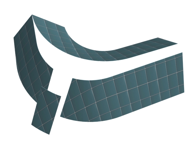

    Este tema parece que está maldito, el enlace me manda a un mensaje con dos enlaces que no me cargan nada, no te preocupes, ya te he molestado bastante, voy a seguir probando y buscando, esto es todo lo que he conseguido. Un saludo y muchas gracias.

    Tranquilo, nada esta maldito, sigue investigando, con el Unwrap puedes mapear todo, dentro del Unwrap prueba el -sketch vértices- Si lo que quieres es alinear el mapeado y el -unfold mapping- Si no quieres distorsión alguna, aunque te conservara la orientación de los polígonos.

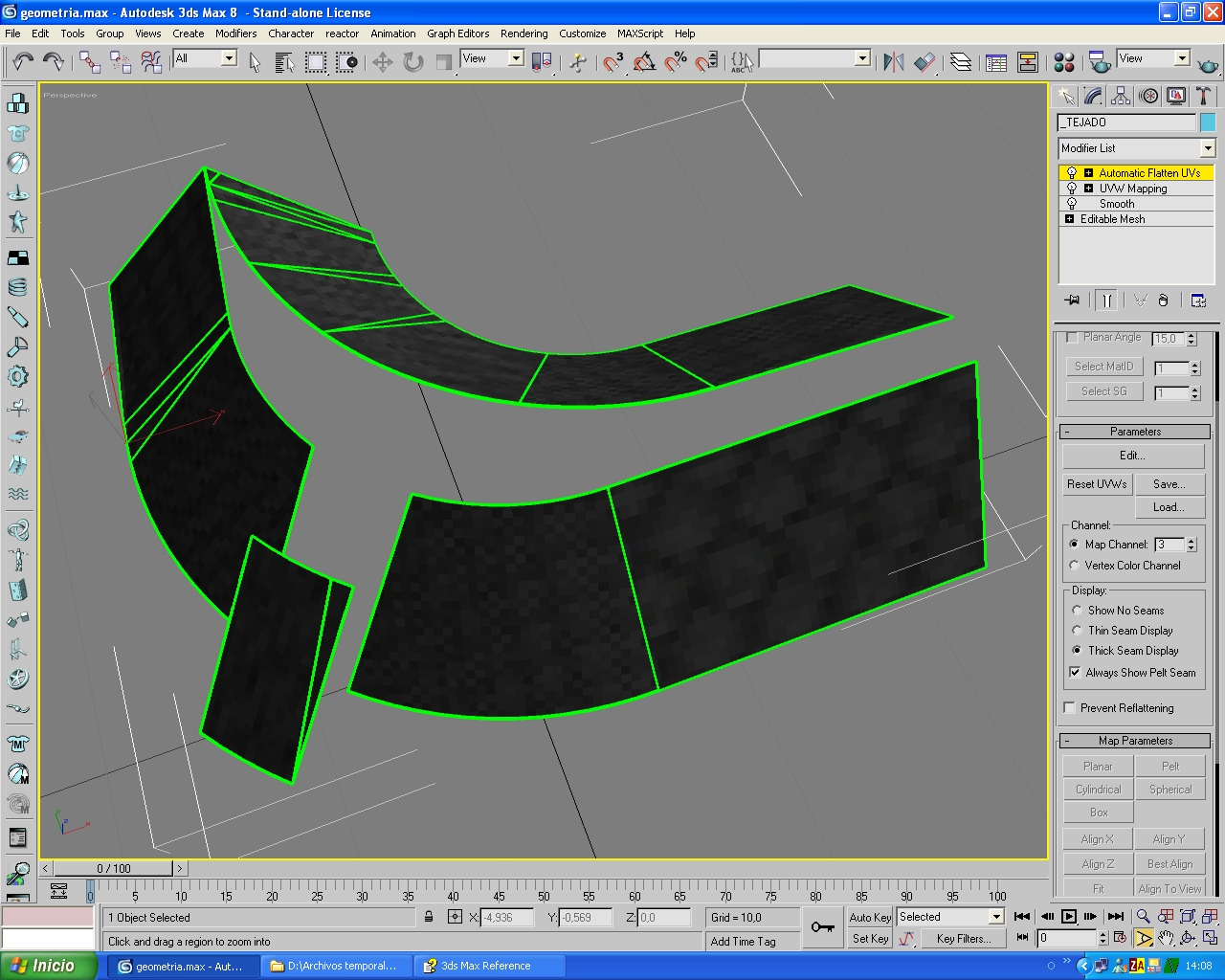

    Mira esto es más o menos lo que te decía, sino también la otra manera es renderizar las UVS, y con eso en Adobe Photoshop adaptas la textura a tu gusto. Un saludo.
