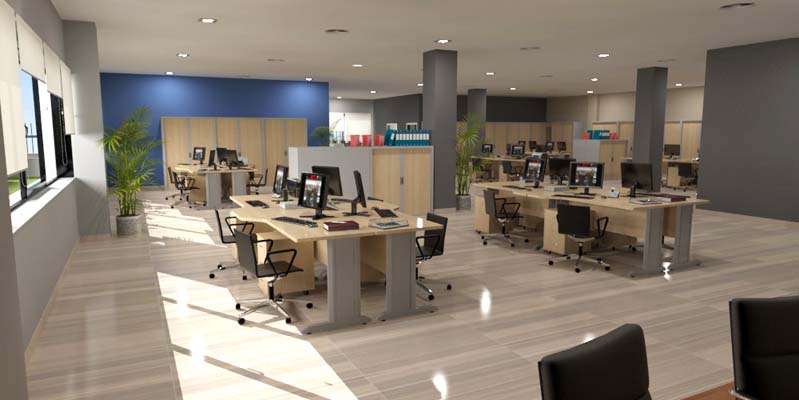

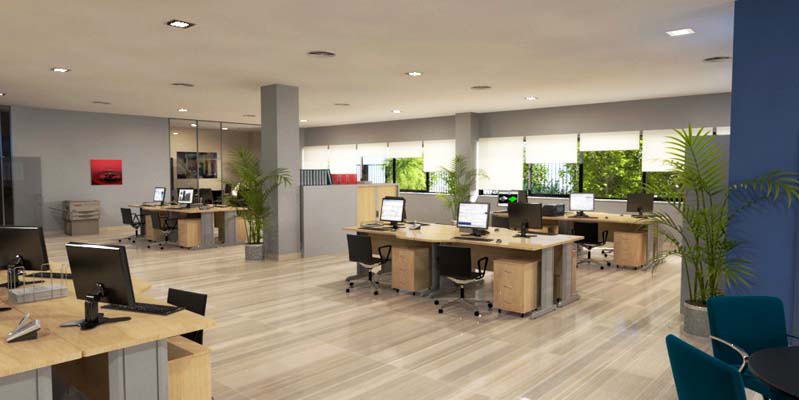

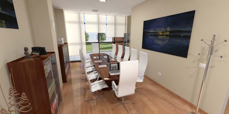

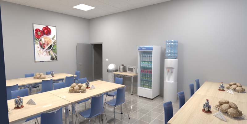

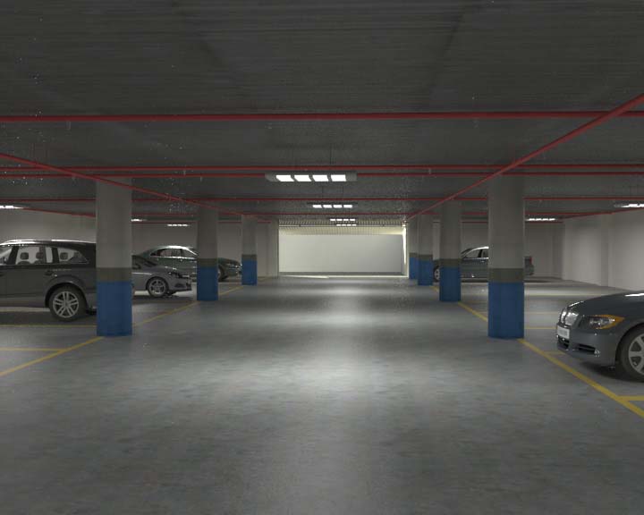

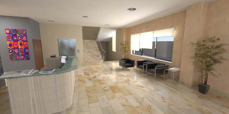

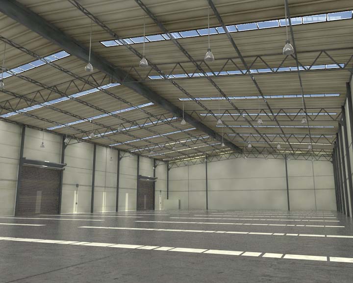

    Hola a todos, llevo bastante tiempo en el foro, aunque nunca he participado, pero como nunca es tarde. Os adjunto imágenes del último trabajo que estamos haciendo en la empresa.
    Son todas de un edificio de oficinas de 2 plantas más bajo, anexo a una nave y con una zona de aparcamientos bajo la oficina. El final es un render de vídeo de las 3 plantas, del garaje y de la nave.
    Los renders son de la planta baja y están sin postproducción todavía (a la espera del cliente). Además, la irradiancia y el muestreo están a baja calidad, así que, es normal que se vean artefactos.

    Buenas paisano, me gusta mucho tu trabajo, aunque noto una difuminación en las imágenes, aún no logro descifrar el problema, me gusta mucho el modelado, se nota que, habido mucho curro, pero la pregunta del millón es: ¿a cuánto vendes esto? He leído infinidad de foros sobre los precios de venta de trabajos como este, y nadie está completamente convencido del precio ya que, al parecer es muy relativo dependiendo calidad tiempo de render modelado etc, teniendo aquí un ejemplo tan detallado como son estas imágenes al fin me podrías sacar de dudas, al menos para orientarme con respecto a los precios del sur.
    Enhorabuena por el trabajo.
    Jan 2006
    Proyecto de oficinas
    Pues gracias. Respecto al difuminado, pues sale en las imágenes que he subido, y no sé por qué (ahora no estoy en la oficina para ver las originales).
    En las originales sin comprimir no se ve la difuminación tanto, aunque algo aparece debido a la baja calidad del render.

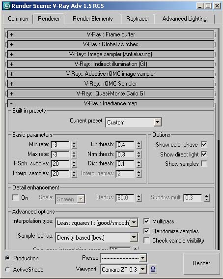

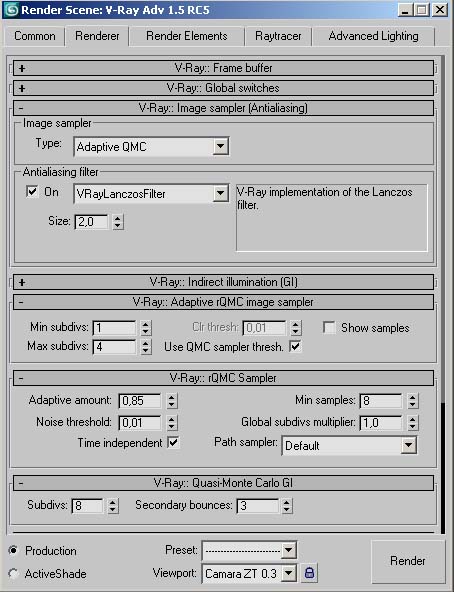

    Ahora mismo la calidad es media - baja en render, aunque salen más o menos bien (de todas formas, mira los techos y paredes lejanas, tienen manchas, y en el garaje hay mucha basura en pantalla). (te adjunto dos capturas de los parámetros de Vray).
    Cuando saque el render de video el irradiancia será más alto y en vez de Quasi Montecarlo en secundario lo haré con light cache, para poder precalcular el irradiancia y el light cache.

Nombre: Resto.jpg
Visitas: 105
Tamaño: 85.9 KB
ID: 82861   Clic en la imagen para ver su versión completa.
Nombre: Irradiancia.jpg
Visitas: 93
Tamaño: 89.9 KB

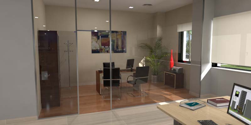

    Bueno ahora una ayuda ya que te has esmerado tanto, en la segunda imagen han alineado mal dos complemento que están encima de un mueble, parece que al alinearlos tomaron como referencia las líneas superiores en el plano derecho, digamos que están volando, ojo no vayan a renderizar con ese fallo que hay mucho curro aquí como para dejar pasar eso.

    Vaya, es verdad. Gracias.
