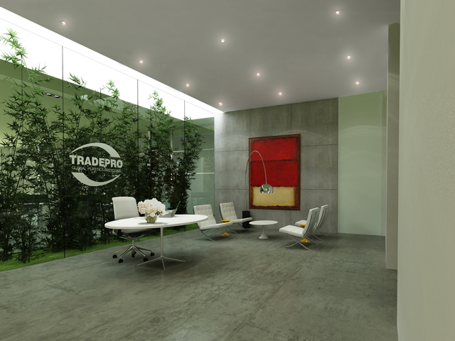

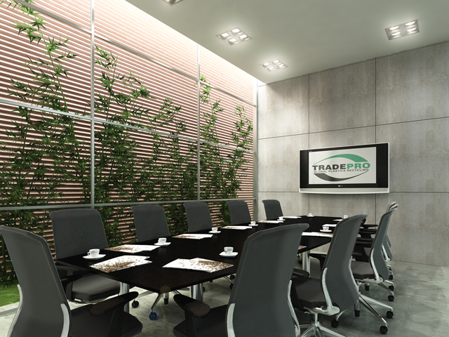

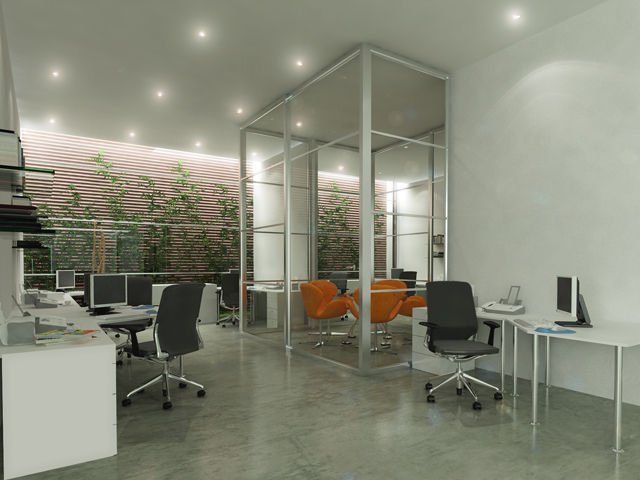

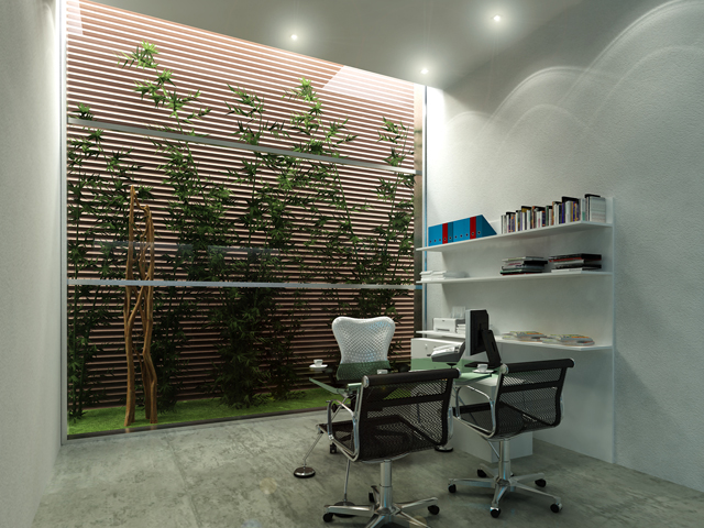

    Hola a todos, les dejo lo último en lo que he trabajado, son unas oficinas y están hechas con max 7 y Vray, les pido sus críticas y comentarios y de antemano gracias.

    Me gustan, la iluminación está muy bien. ¿cómo haces los halos de luz que se ven en las paredesí, quedan muy chulos. Buen trabajo.

    Está bien. Esos halos se consiguen metiendo información a las luminarias mediante los archivos IES. Busca por el foro que ya se ha hablado antes, (incluso creo que se colgó por ahí ese archivo IES precisamente). Un saludo.

    Me gusta mucho la imagen. Me llama un poco la atención el horno que sobresalta mucho, está muy blanco. Saludo.

    Muchas gracias a todos por sus comentarios, en cuanto al file de las luces está en un mensaje que subí anteriormente, de una cocina, sino lo consiguen me cuentan y con gusto se los hago llegar.

    Tienen buen aspecto, pero la luz está demasiado plana. Si miras, por ejemplo, el suelo de la 3ª imagen, se aprecia igual cantidad de luz en la parte izquierda que en la derecha cuando la luz debería notarse más en la parte izquierda que está más cerca del lucernario.
    Además, como estas usando luz natural y artificial en la misma imagen, creo que ganaría mucho si le dieras a cada una, una tonalidad diferente.
    Por último, creo que quedaría bien si reflejaras los puntos luminosos en el suelo. Un saludo.
