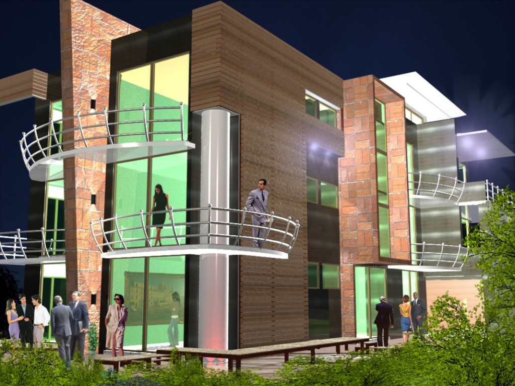

    3dsmax Edificio de oficinas
    Con la ayuda del foro 3dpoder hice este 3d en 3dsmax 9, pero me gustaría que me lo critiquen para mejorar. Gracias por sus críticas a todos.

    Bueno, está muy bien para ser el primero, debes profundizar más en materiales, iluminación y ambientación, por ejemplo, a los materiales les falta, Bump, brillo Glossy, reflejo etc.
    En la escena tanta copas de los árboles da la sensación de estar en el aire el edificio.
    Es un largo camino, ahora queda profundizar mucha suerte.
    Gracias, por tu aporte.

    No sé si usaste algún motor de render, pero si no lo hiciste, deberías de buscar la manera de empezar también a practicar un poco, existen muchas opciones, Vray es con el que me he quedado yo, por su flexibilidad para diferente tipo de escenas además de que los tiempos también los puedes controlar muy bien, y le caería muy bien a tu trabajo. Y también te recomiendo que utilices el Adobe Photoshop para mejorar contraste, mover niveles de luz y tonalidades. En fin, el camino es largo, pero haz empezado muy bien. Saludos y a seguir practicando.
