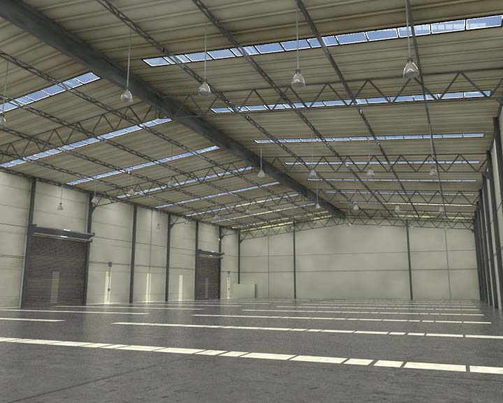

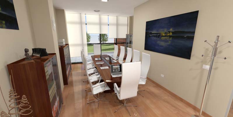

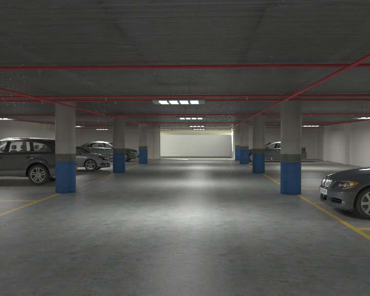

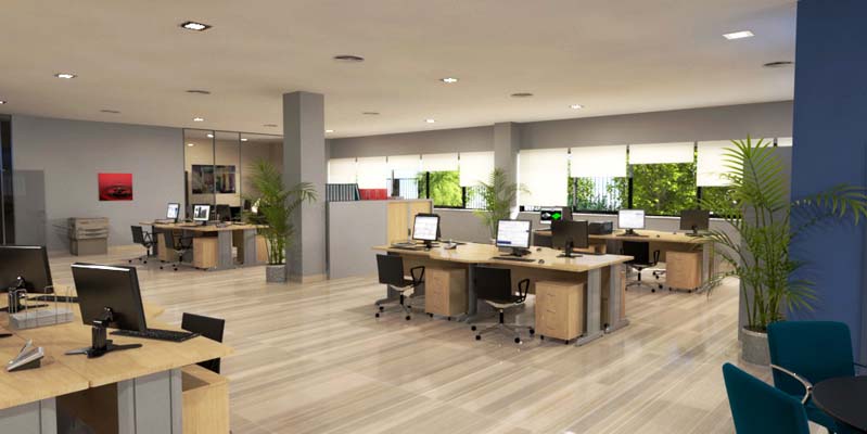

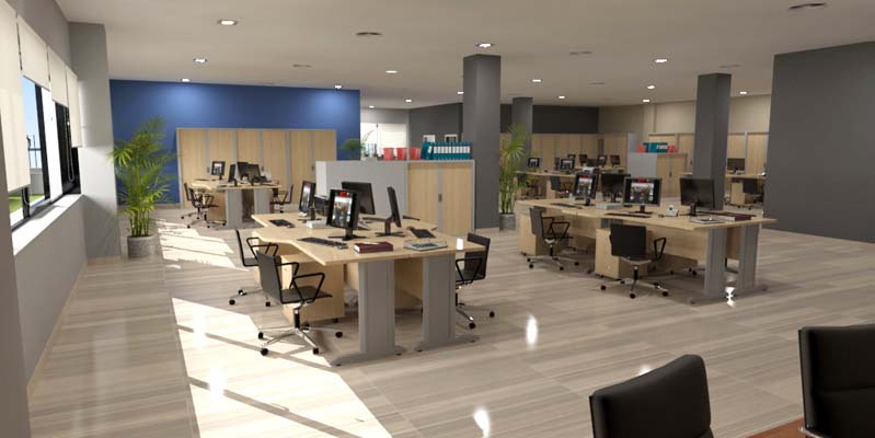

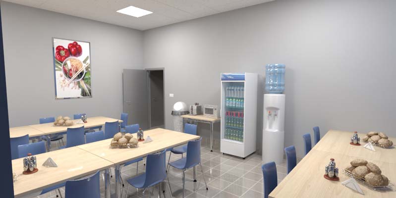

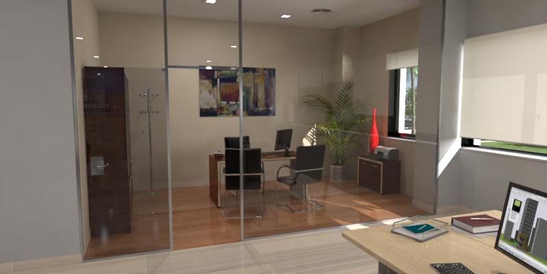

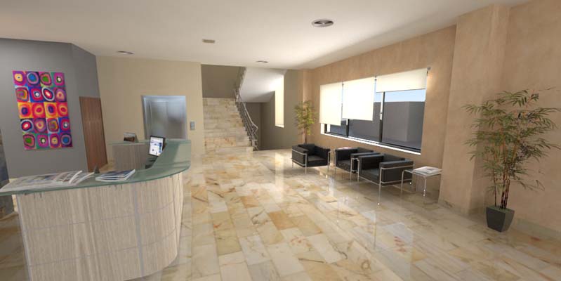

    Hola a todos, llevo bastante tiempo en el foro, aunque nunca he participado, pero como nunca es tarde. Os adjunto imágenes del último trabajo que estamos haciendo en la empresa.
    Son todas de un edificio de oficinas de 2 plantas más bajo, anexo a una nave y con una zona de aparcamientos bajo la oficina. El final es un render de vídeo de las 3 plantas, del garaje y de la nave.
    Los renders son de la planta baja y están sin postproducción todavía (a la espera del cliente). Además, la irradiancia y el muestreo están a baja calidad, así que, es normal que se vean artefactos.
    Pues nada, espero que guste lo que veis y a ver si no soy tan perrillo y me animo a participar más, que ya es hora de que devuelva lo que el foro me ha dado (que ha sido bastante). Un saludo a todos y en especial a los administradores, que menudo curro que lleváis encima.

    Buenas paisano, me gusta mucho tu trabajo, aunque noto una difuminación en las imágenes, aún no logro descifrar el problema, me gusta mucho el modelado, se nota que, habido mucho curro, pero la pregunta del millón es: ¿a cuánto vendes esto? He leído infinidad de foros sobre los precios de venta de trabajos como este, y nadie está completamente convencido del precio ya que, al parecer es muy relativo dependiendo calidad tiempo de render modelado etc, teniendo aquí un ejemplo tan detallado como son estas imágenes al fin me podrías sacar de dudas, al menos para orientarme con respecto a los precios del sur.

    Pues gracias. Respecto al difuminado, pues sale en las imágenes que he subido, y no sé por qué (ahora no estoy en la oficina para ver las originales).
    En las originales sin comprimir no se ve la difuminación tanto, aunque algo aparece debido a la baja calidad del render.

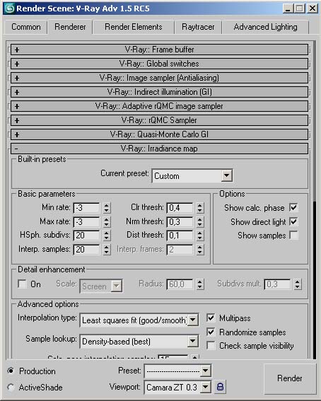

    Lo que el cliente quiere es un vídeo de las oficinas, de duración aproximada de 3 minutos. (el tiempo que tarden los ordenadores en renderizar la escena será mucho).

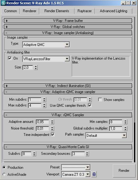

    Ahora mismo la calidad es media - baja en render, aunque salen más o menos bien (de todas formas, mira los techos y paredes lejanas, tienen manchas, y en el garaje hay mucha basura en pantalla). (te adjunto dos capturas de los parámetros de Vray).
    Cuando saque el render de video el irradiancia será más alto y en vez de Quasi Montecarlo en secundario lo haré con light cache, para poder precalcular el irradiancia y el light cache.
    Te comento que yo trabajo con un PC de dos procesadores Xeon y una cuadro y 8 Ghz de Ram corriendo en 64 bits ahora bien, que monstruos tienes en la oficina que te renderizan a esa velocidad?
    En cuanto a lo del bicho: en la oficina no te creas que tenemos muchos ordenadores gansos, pero sí tenemos muchos ordenadores renderizando en red.
    En este caso (fotogramas aislados) pues lo lanzo con Vray spammer que puedes renderizar un solo fotograma distribuido entre varios ordenadores. A esa calidad tarda unos 07-08 minutos en la habitación más grande (la que tiene muchas mesas) (dependiendo del uso puedo tener más de 16 cuadrados de Vray activos al mismo tiempo).
    También está todo más o menos optimizado para que vaya bien.
    De tu configuración: la Quadro va de escándalo para trabajar, pero hasta ahora Vray no saca partido de la potencia de cálculo en paralelo de estas tarjetas (o sea que a la hora de renderizar es cuando importa la potencia bruta de esos Xeon). Y la memoria depende de tu escena necesitarás más o menos, pero para esta escena irías sobrado (está bastante optimizada).

    Bueno ahora una ayuda ya que te has esmerado tanto, en la segunda imagen han alineado mal dos complemento que están encima de un mueble, parece que al alinearlos tomaron como referencia las líneas superiores en el plano derecho, digamos que están volando, ojo no vayan a renderizar con ese fallo que hay mucho curro aquí como para dejar pasar eso.

    Vaya, es verdad. Gracias.
