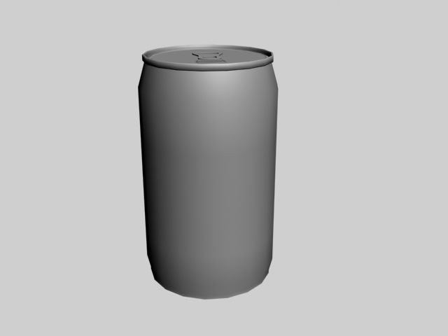

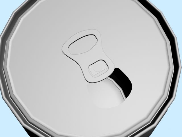

    Hola, estoy haciendo una lata de refrescos, y e llegado a modelar todo lo necesario de la lata, pero e llegado a un, en el que me ha surgido un problema:
    Quiero aplicar un suavizado de malla y el agujero de la boca pues se tapa, como suavizo sin que se tape la malla?
    Aquí os dejo unos renders. Gracias.

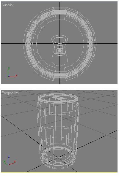

    ¿Puedes colgar una captura de la malla de las dos imágenes de arriba?

    Si claro, con mucho placer, ahora que ya estoy de vacaciones.

    Buenas ind3x: Para que al suavizar no te haga eso no puedes dejar un hueco así sin atar a nada. De cada vértice del hueco tendrías que lanzar una línea a los vértices del círculo de la tapa de la lata, para que al suavizar te mantenga la forma.
    A ver si me he explicado. Un saludo de Gorehide.

    Exacto. Como bien dice Gorehide, no puedes dejar un agujero así. Además, parece que la abertura es una Spline, ¿no? Yo no sé mucho sobre Splines cuando se mezclan con polígonos, pero estoy seguro de que el problema está ahí.
    Haz lo siguiente. Elimina el agujero actual, tanto si es poligonal como si es una Spline. Selecciona el polígono que conforma la tapa, y aplica la herramienta inset (con edit poly/polygon). De este modo, creas un anillo de aristas dentro de la tapa. Modifica los vértices de manera que, obtengas un resultado parecido al que tienes. Y cuando lo tengas, eliminas el polígono que hace de agujero. Tal vez luego tengas que hacer pirulas para que te suavice el agujero como toca, como extruir hacia abajo las aristas que lo conforman, o biselar las mismas un poco. Saludos.

    Inset = representar? Toy en duda, bueno me las estoy apañando conectando vértices del agujero con las vértices más cercanas haber que sale. Gracias.

    Ok gracias: lo que estoy haciendo es quitar vértices del agujero, y los que dejo los conecto con los de la tapa, no sé si me explico, ahora ando representando vértices y ya va dando resultado. Gracias.

    Selecciona las aristas del borde y extruyelas hacia abajo y luego hacia dentro al suavizar la tapa no se cerrara.
