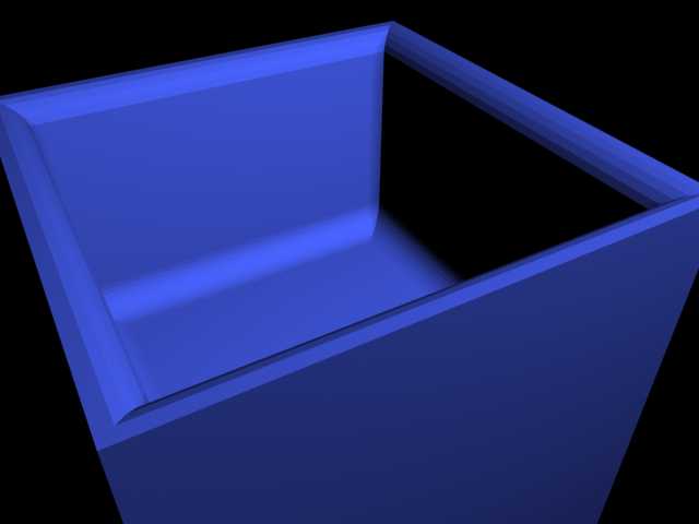

    3dsmax Como hago para suavizar los fillets
    Mi duda es en realidad si 3dsMax tiene alguna función para redondear los fillets porque teniendo un polígono editable le doy a chamfer, pero me hace un fileteado recto y yo lo que quiero es redondeado como el que aparece en la imagen que adjunto (fue echa con Hexagon).
    Lo que no quiero es tener que modelar esa tontería en hexágono pudiéndolo hacer en 3dsmax.
    Se puede? Saludos.

    Claro, al buscado con fillets y no con fillet.
    Tranquilo, aquí lo tienes. https://foro3d.com/search.php?Searchid=302915
    De todos modos, te digo, que no hay nada. Esa función no está en maz, es raro, pero así es, hay alternativas, en la dirección hay algunas. Saludos.

    Con un simple chaflán más algunas aristas con crease=1 no debería tener mucha complicación hacer algo como eso (sin la precisión del fillet como en CAD claro, ese es el punto), además de todos los hilos que puedan salir en el buscador mira este video tutorial de Dave black donde muestra cómo se comporta el suavizado (mediante subdivisión) con respecto a la topología original de la malla. http://forums.cgsociety.org/showthread.php?t=269813. Saludos.
