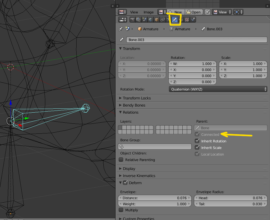

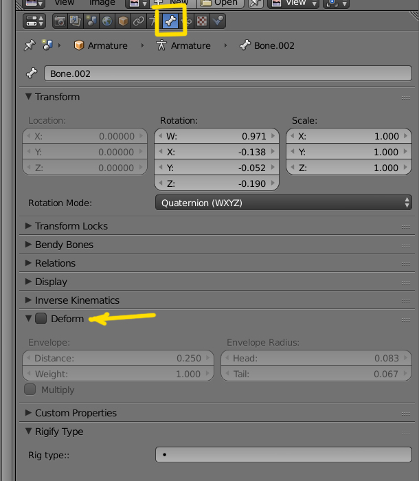

    No sé si he entendido bien la pregunta o el problema, pero si lo que buscas es que un hueso, no tenga influencia de deformación en el objeto, se puede desactivar la opción de DEFORM.
Nombre: hueso1.jpg

    Por lo que veo en la imagen, tienes un hueso separado de la armature.
    Si lo que buscas es que ese hueso no se separe, creo que es debido a qué no lo tienes conectado al resto de huesos.
Nombre: hueso2.jpg
Visitas: 185
Tamaño: 323.8 KB
    Pero ya te digo, que todo eso, es solo viendo la imagen, no sé cómo tienes los huesos puestos ni nada,.

    Pues si el hueso lo pones CONECTADO, no se estirará o mejor dicho, no se separará del otro hueso y no estirará la malla.
    Y lo que he dicho antes, si a ese hueso le desmarcas la opción DEFORM, no se deformará la malla tampoco.
