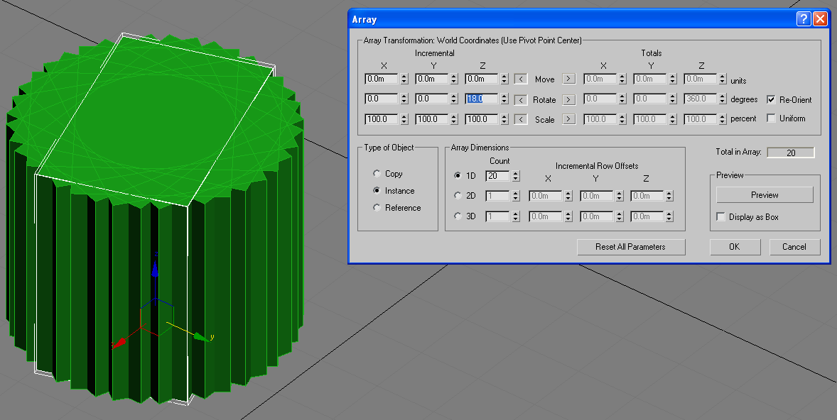

    Solo tienes que usar una de las dos opciones. O trabajas con las opciones incremental. O usas las de totals no debes usar las dos.
    Yo hice una prueba de lo que creo que quieres y si sale.
    Adjunto captura, bueno en 3dsmax 9.
    Alvarza.
Nombre: array.gif
Visitas: 200
Tamaño: 45.2 KB

    Pero tú también pones en los dos, la diferencia que veo es que tú clicas en 1d y yo ponía en 2d. ¿Puede ser eso? Lo probaré de todas maneras a ver. Gracias.
    Lo he hecho clicando en 1d y me ha funcionado, era eso. Gracias de nuevo.

    Aja. Lo que pasa es que el en el array eso del 1 2 y 3d funciona así: La primera dimensio 1d indica la primera transformación (en tu caso rotar) si adicionalmente quieres otra transfomración (mover rotar o escalar) activas 2d y pones los valores ahora al costado del 2d, y finalemenre si quieres más transformaciones activas el 3d y pones otros valores.
    Yo personalmente prefiero el array de AutoCAD, pero este cuando lo entiendes funciona bien.
