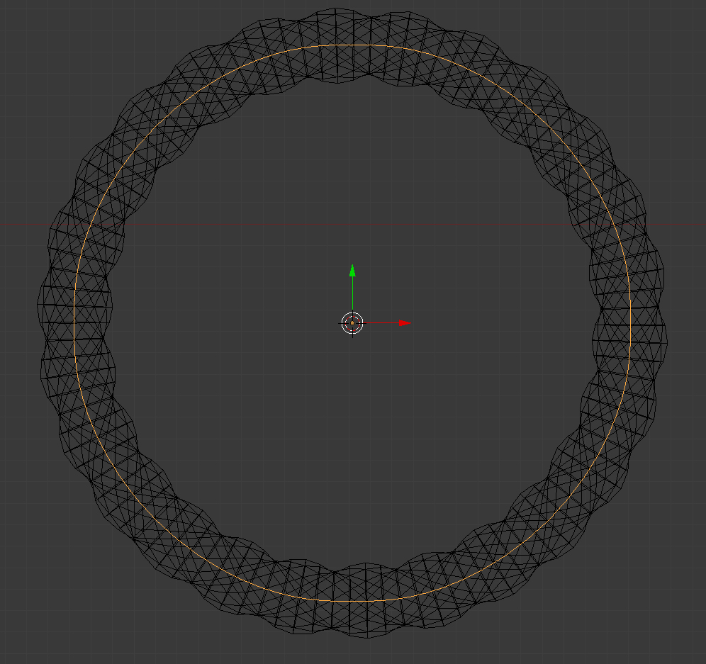

    Tengo un problema y duda. Estoy haciendo como un borde circular con el modificador array y curve. Pero no logro que los extremos se unan, he probado con mirror, más array, con objet offset y siempre queda un extremo sin unir. Ayuda. Gracias.

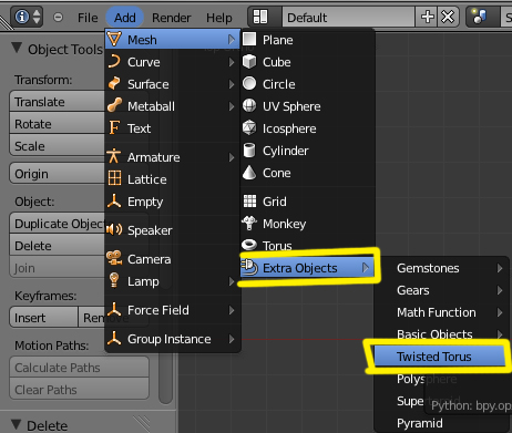

    Sube el valor de distance a 1 a ver si así se juntan mejor. De todas formas, por lo que veo en la imagen, recuerda que tienes unos ad-ons que hacen cosas parecidas. Por ejemplo, el Twisted torus.
    Que es el add-on llamado extra objects, que me parece que en las versiones 2.60.4 ya viene incorporado, no recuerdo si en la oficial ya viene también. http://soliman25.pcweb.es/addonsaddmesh/addons.htm.

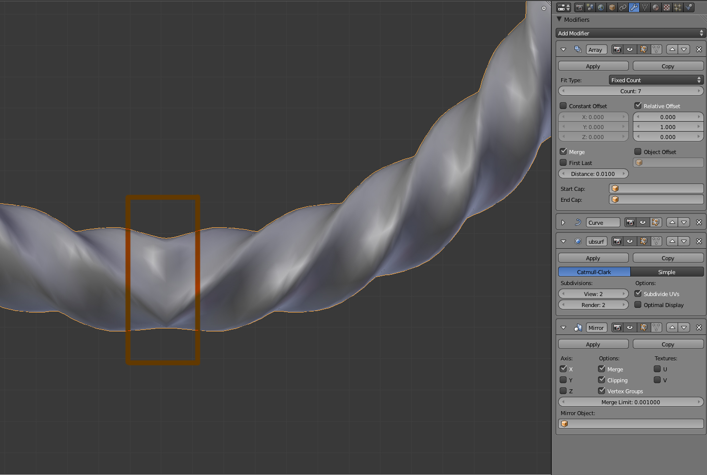

    Todo lo hice para que estuviera perfectamente centrado, y si he movido el círculo con shift, y se tocan los vértices, pero no se unen.
    Hice la prueba con el addon, y puedo obtener un resultado similar, pero la malla no me gusta cómo queda, muy caótica.
    Activaste el clippin del mirror?
    Si lo he activado, pero no une bien un extremo, lo raro es que el otro lo une sin problemas.
    Nota: he probado de nuevo con el mirror y unio los 2 extremos bien, ahora solo me falta solucionar el choque que se ve y no la secuencia.

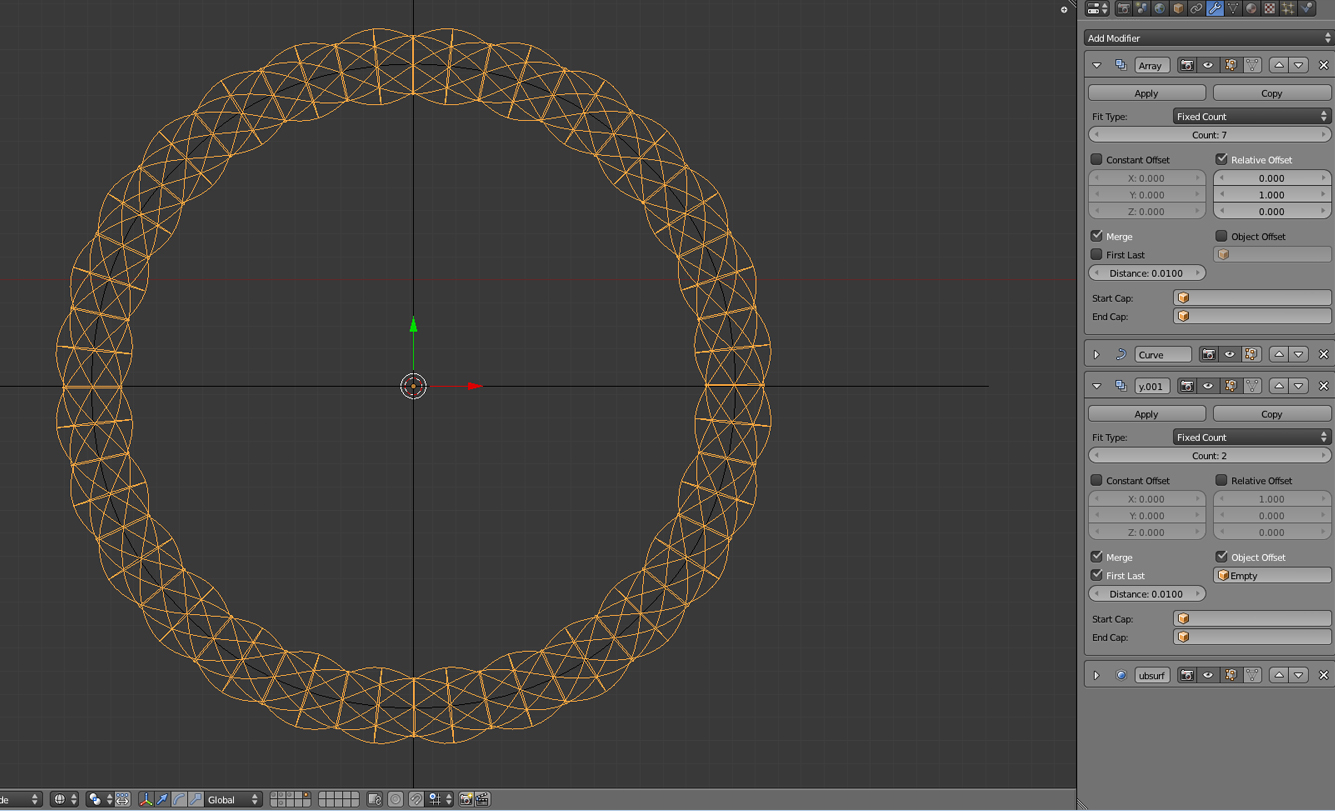

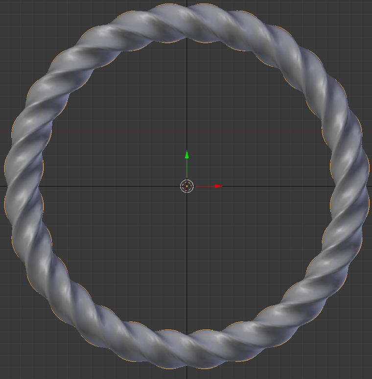

    Problema resuelto, use un segundo array con objet offset``, un extremo no se unia de igual manera y active first last`` en el segundo array y listo.
