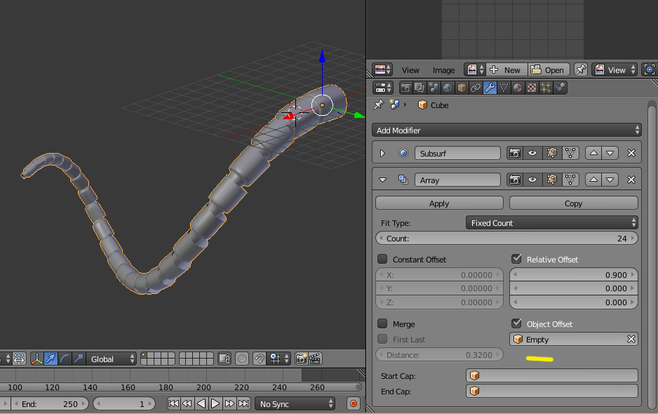

    Hola, a todos.
    Tengo un problema con el modificador Array y es que en las repeticiones del objeto, éste me va perdiendo la línea recta, se va repitiendo el modelo, pero no en línea recta. Está vinculado a un Empty al activar el object offset, no sé si esto tiene algo que ver.

    Seguro que tienes el objeto en una posición y el Empty en otra diferente.
    Para centarlos, lo mejor es colocarlos en posición cero, que es etan sencillo como seleccionar el objeto y presionar ALT+G y con el Empty lo mismo.
    Alt+G coloca en coordenadas cero el objeto, así como Alt+R limpia la rotación y Alt+S limpia la escala.
    Si el objeto además lo has modificado de forma qué se le han cambiado las coordenadas de orientación del objeto, hay que aplicarle esas rotaciones/escalas presionando las teclas CTRL+A > Rotation&Scale.

    El ARRAY con el Empty es una opción con la qué puedes controlar tanto las distancias como las rotaciones y las escalas, por lo que tiene bastantes más opciones que un simple desplazamiento.
