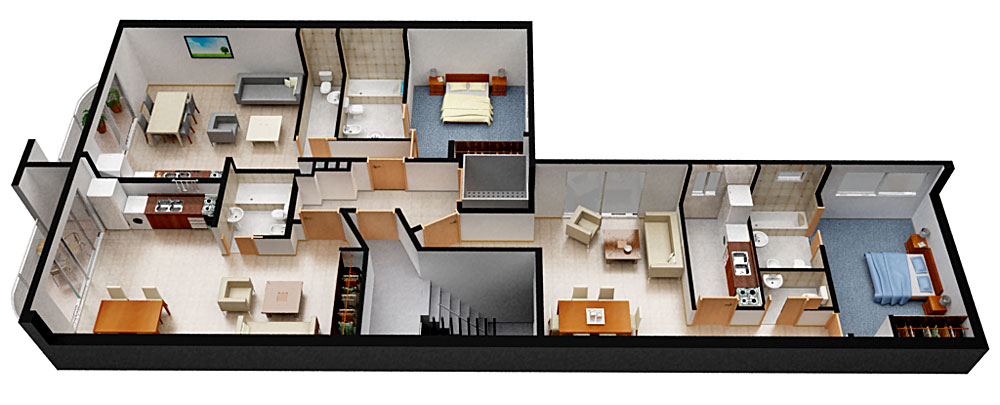

    3dsmax Perspectiva axonométrica
    Es una perspectiva de una planta tipo de un edificio en el que estoy trabajando. Espero que les guste y toda opinión o sugerencia son bienvenidas. Saludos.

    Pues lo veo bastante bien, me gusta. Quizá algunos objetos por ahí para dar más sensación de ser una casa habitada.

    Me ha parecido muy bueno tu trabajo. ¿cómo consigues ese efecto de pared cortada? Lo moldeas así? O hay alguna herramienta especifica? Saludos.

    Se ve muy bien, pero no es una axonométrica.

    Podría ser axonométrica isométrica, ¿no?

    No es una vista axonométrica? Yo tenía entendido que se llamaba así. Y que nombre tiene esa vista? El efecto de pared cortada,
    Antiguamente lo hacía con una booleana, pero el 80% de las veces me salía con error y tenía que andar luchando con la malla para arreglar todo a mano.
    Así que opté por hacer todo el modelado y texturizado en SketchUp y luego llevarlo a max.
    Ahora me tengo que ir, pero luego te digo como. Saludos.

    No está mal, para mí gusto demasiado inclinada, estas vistas se usan para mostrar un proyecto en general, y sobre todo para que los clientes tengan una idea cercana de los espacios de circulación, por ello me gusta hacerlas solo un poco inclinadas para perder el efecto plano total.
    Hacer lo del corte es bien fácil, hay un modificador en 3dsmax (creo que desde la versión 7) llamado slice que te lo hace solo. Un saludo.

    Es cierto que no es una axonométrica. Eso es una cónica de toda la vida, con su fuga simple de un punto (bueno y las alturas a otro, pero no son determinantes, la imagen diría lo mismo sin esa fuga).
    En las axonometrias no tienes fuga. Las paralelas se mantienen paralelas y no hay (excepto en algunos ejes según los ángulos) reducción de distancias por muy profundo que quede.
    Una axonometría es como una cónica vista desde el infinito la cual ha sido ampliada también infinitamente. Comparación sencilla, pero clara.

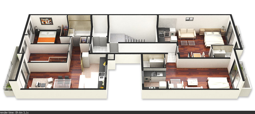

    Enhorabuena máquina, cuanto rato le ha echado a la renderización?

    Gracias por los comentarios. El render no pasa de los 10 minutos. Con Vray y la opción que viene en la lista de irradiance very Low.
    Lo que dicen del modificador slice es cierto, pero el defecto de ese modificador es que no se puede hacer un slice de un sector solamente, sino que lo hace sobre todo lo largo de la malla y en este caso no me gusta que todos los muros queden cortados a la misma altura.
    Fíjate que hay muros que quedan más altos que otros porque, por ejemplo, los muros que están más atrás y que no tienen nada detrás no hace falta cortarlos, si después de todo no hay nada para ver tras esos muros. No sé si me explique bien. Gracias nuevamente y saludos a todos.

    ¿Es cónica puesí. Está muy profesional.

    Me gusta el estilo con el que presentas la planta, lo he querido presentar así en ocasiones, pero no sabía cómo hacerlo, luego pruebo ese modificador a ver qué tal.
    Tengo una duda, el departamento más pequeño, el de la esquina inferior izquierda, no tiene habitación? Ni siquiera una camita? Me parece extraño en comparación con los otros dos. Saludos.

    Ya sé que es un offtopic y ya cansa, pero ni es una axonometría, ni es una vista isométrica, ni cónica, es una vista en perspectiva como la de cualquier punto de vista real o de cámara.
    Sin que nadie se ofenda, creo que a veces se hace evidente que falta mucho conocimiento de base, las herramientas de 3d solo son eso, herramientas, y hay gente muy buena usándolas, no hay ninguna duda, pero me parece lamentable que tanta gente hable de diseño cuando solo sabe usar ciertas herramientas de expresión.

    Ni cónica, es una vista en perspectiva como la de cualquier punto de vista real o de cámara.
    Como dice Pedro, decir es una vista en perspectiva como la de una cámara sí que denota la falta de conocimientos de base. Hay tres tipos importantes: axonométrica, caballera y cónica (que puede ser de uno, dos o tres puntos de fuga). Un repaso a los apuntes del instituto no nos vendría mal.

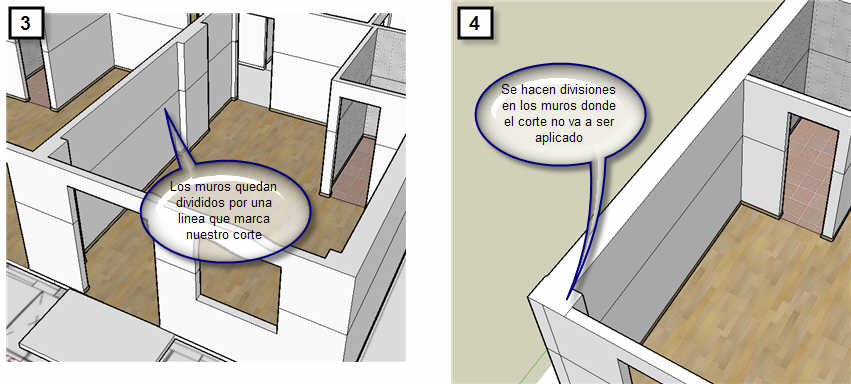

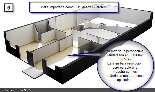

    Aquí les muestro como lo trabajo yo. Después de todo este proceso creo las puertas y las ventanas y esas si las corto con el modificador slice y luego le aplico el modificador capsholes (creo que se llamaba así) para que no parezcan huecas.
    Las puertas y ventanas se pueden cortar todas juntas porque van a la misma altura, salvo las que no se cortan que son las que estarían en los muros completos.
    Espero que les sirva para algo. A mí me sirve así.
    Es muy útil este modo de trabajo porque el SketchUp es muy práctico para texturizar y mapear mientras que el max es más complicado y en el caso de cambiar algo en 3dsmax habría que trabajar más tiempo para obtener el mismo resultado. Gracias a todos. Saludos.

    Otra cosa más: Esta forma de trabajo esta buena porque en SketchUp guardo 2 archivos, el archivo completo y el que tiene los muros cortados, entonces si me piden un render de algún ambiente solo hay que ponerle un techo y tirar render y no mucho más. Saludos.

    10 minutos y en que máquina? Es decir yo creo que es demasiado poco tiempo de render para un trabajo tan bien logrado.

    Tengo un Pentium dúo Core de 3600 con 1 Gb de RAM. Nada espectacular.
    Edian, aquí dejo otro render reciente de otra perspectiva.
    Le dejé la etiqueta debajo con el tiempo que tardó para que veas que son menos de 10 minutos.
    Hay que tener en cuenta que es un render en 1024 por 768. Saludos.
