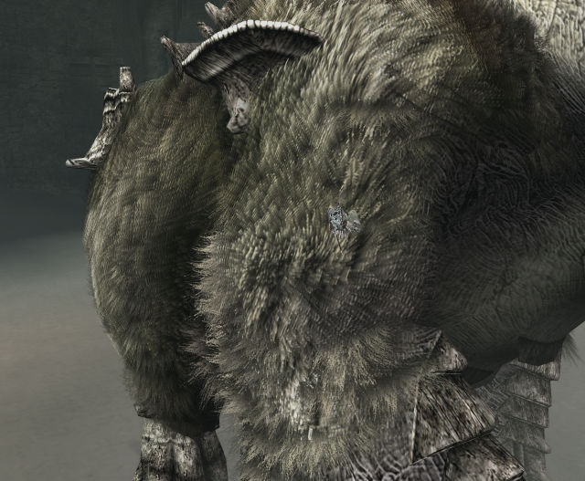

    Que pasa gente, estreno mensaje. Estoy realizando mi proyecto del master, y en uno de los escenarios que estoy haciendo, me gustaría disponer de césped, en plan campo de golf o fútbol.
    Rápidamente se me ocurrió usar la idea que desarrolló fumito ueda y cía, para el pelaje de los bosses de shadow f the colossus.
    Lo que hacen básicamente, es tener un plano con textura opaca de base, e irle apilando espaciadamente copias de dicho plano, pero estos últimos con canal alfa (no necesariamente de 8 bits). El resultado, cuya sensación es de pelo o hierba, lo tenéis, por ejemplo, aquí:

    Saludos snogangs, bueno Pigo, yo creo que si fue muy explicativo al momento te referirce a la imagen del chango ese, ya que lo que pioj quiere es conseguir un efecto similar al pelaje del chango que aparece en la imagen.

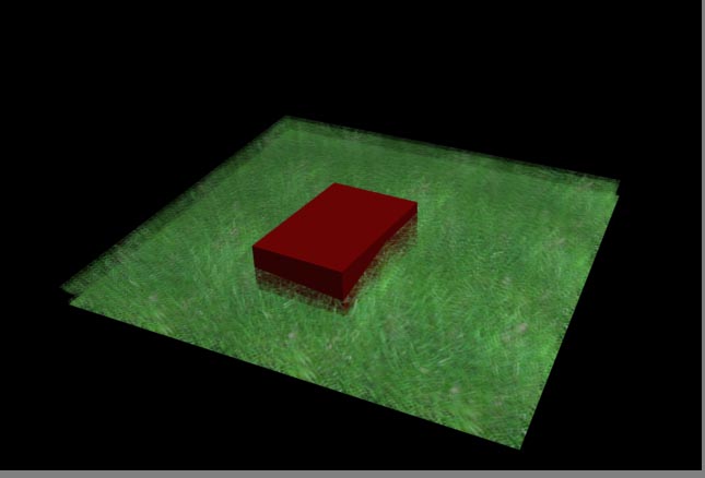

    Mil perdones. Se me olvidó comentar que todo esto es para 3dsmax (trabajo con la 8). Como veo que a algunos os cuesta pillarlo, os pongo mi propio ejemplo en imágenes, también:

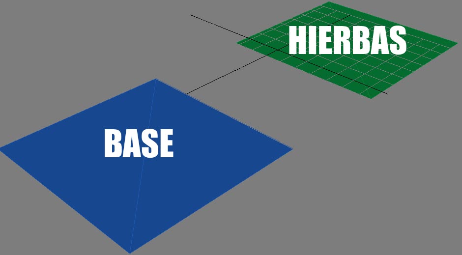

    -Ahora vamos a 3ds Max, y creamos 2 planos. El azul será la base opaca, y el verde ira encima del azul, y será la hierba con alpha (o pelo, es lo mismo), con la intención de mostrar sólo unas pocas líneas de hierba.

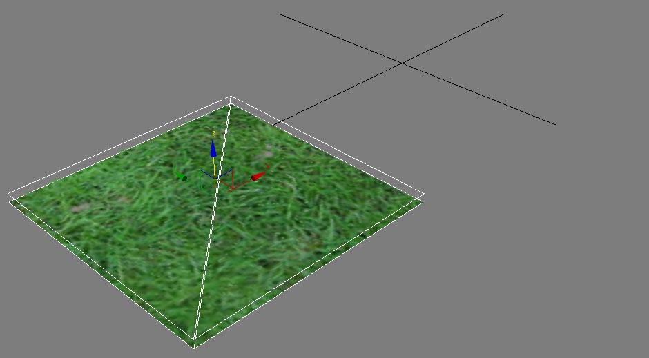

    -Aplicamos los materiales. (anda mira, ahora sale bien, se ve que tenía una opción desactivada, en el material del alpha).

    -Colocamos encima el plano de hierba sobre la base. Lo movemos un poco para que se note.
Nombre: paso3as5.jpg
Visitas: 457
Tamaño: 60.9 KB

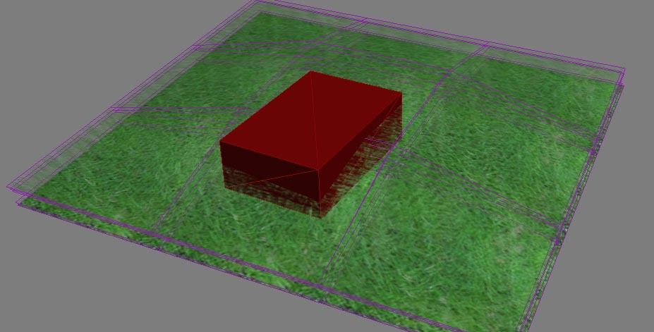

    -Ahora creamos copias del plano de hierbas, y las movemos y distanciamos un poco, al igual que hemos hecho con la primera.
Nombre: paso4dw0.jpg
Visitas: 524
Tamaño: 66.5 KB
    Y ya lo tenemos, una capa de hierba usando sólo 3 o 4 planos, y no 200.
    Nótese que ésta me ha quedado bastante mal, por ser la primera, el truco esta, seguramente, en hacer bien el canal alpha destinado a las hierbas, con Adobe Photoshop.
    Lo que quiero probar ahora, es usar octógonos o polígonos con volumen (como un trapecio, de un cubo escalado), lo cual nos dará algo de volumen, y de paso, ayudará a que la textura con alpha se vea desde más ángulos, lo que mejorara mucho la calidad. Muchas gracias a todos, ya me ha salido.
    Posdata: efectivamente, era el canal alpha.
