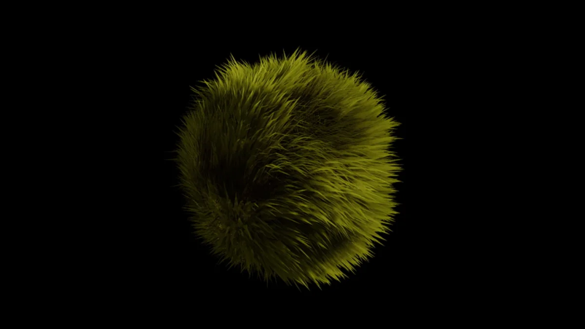

    Simular hierba con Rhea para Unity
    Simular hierba con Rhea para Unity, un simulador de hierba basado en el Shader para Universal Render Pipeline (URP) de Unity. El script está creado por Ryan Gee.
    El paquete incluye:
    • Desplazamiento basado en objetos.
    • Desplazamiento vectorial del viento.
    • Desove y nerviosismo de base normal.
    • Texturizado basado en procedurales y atlas.
    • Forma de hoja personalizable y deformación.
    • Recorte basado en texturas y mapeo de altura.
    • Teselación basada en vistas para aumentar la densidad de césped de manera eficiente.
    Uso de Rhea para simular hierba
    Se incluyen varios materiales de ejemplo, con ejemplos de atlas de texturas y configuraciones de procedurales.
    Para el desplazamiento de objetos, adjunta el script SetDisplacementLocation.cs al reproductor o al objeto del que se debe desplazar la hierba.
    El mapa de altura de césped y el mapa vectorial de viento se pueden establecer en RenderTextures en su lugar. Lo que permite un rastro de césped siguiendo un objeto, viento dinámico de mapas de flujo en tiempo real o mapas de altura precocidos.
    Este repositorio pretende ser una demostración técnica de sombreadores de geometría para césped de terreno. Sin embargo, debe tenerse en cuenta que el soporte de la plataforma y el rendimiento de esta implementación, y los sombreadores de geometría en general, pueden no ser ideales para el uso general en los juegos.

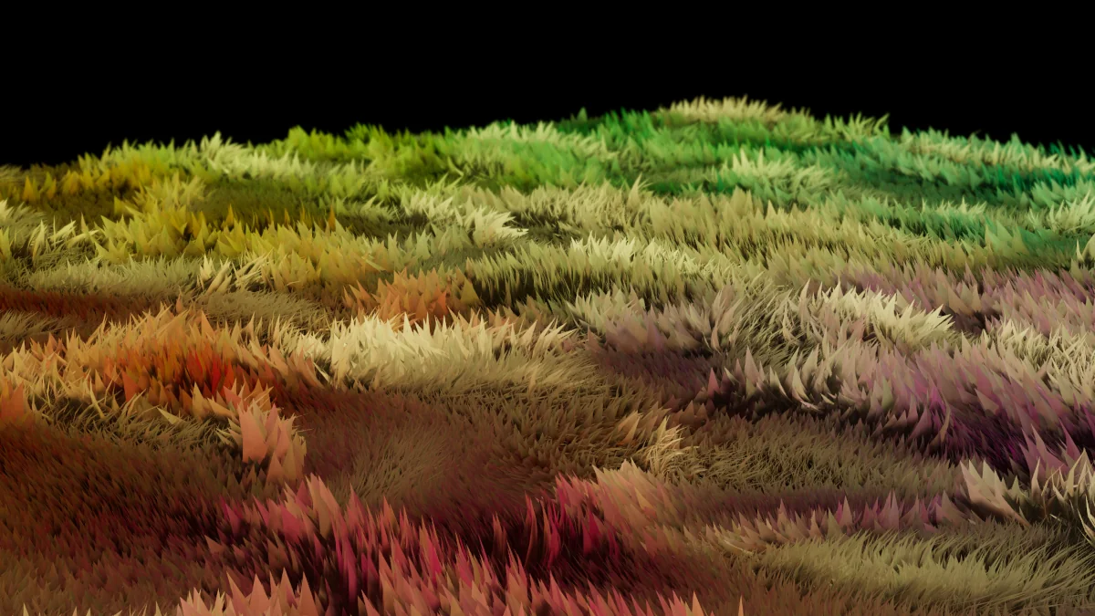

    Atlas simulando hierba con Rhea para Unity
    Longitud del atlas: el número de texturas dispuestas horizontalmente en la textura de la hoja.
    Sesgo: crea una distribución no uniforme de texturas del atlas, las texturas en el lado izquierdo ocurrirán con más frecuencia que las texturas en el lado derecho.
    Sesgo de altura: aplica sesgo de textura basado en la altura en lugar de la selección aleatoria, las cuchillas inferiores tendrán texturas seleccionadas desde el lado izquierdo, las cuchillas más altas desde la derecha.
    Tamaño de la hoja de césped
    • Ancho: Los límites superior e inferior del ancho de las cuchillas.
    • Altura: Los límites superior e inferior de la altura de las cuchillas.
    • Cuchillas cónicas: cambia la geometría de una cinta de malla a un triángulo segmentado, útil para cuchillas texturizadas por procedimientos.
